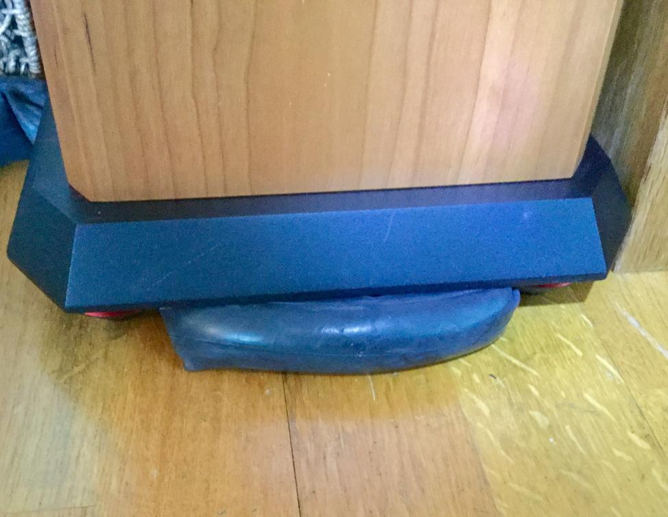

    Det er de jeg har i dag. Men jeg får fortsatt noen små vibrasjoner. Mye bedre enn spikes som jeg hadde før, men likevel får jeg fortsatt litt vibrasjoner hvis jeg virkelig kjører på. Men kan jo være at de funker optimalt for din høyttaler?
    For min del har jeg derfor funnet ut at jeg skal bestille herfra, et svensk selskap som kan spesiallage myke gummiføtter til den nøyaktige vekten av høyttaleren: Sonic Design loudspeaker accessories
    Fikk tips om det i denne tråden. Det blir bare noen hundrelapper mer enn de fra hifiklubben, faktisk.

    Betydningen av vibrasjonsdemping er sterkt overdrevet. Det er et typisk eksempel på at man fordeler ressursbruken etter hva man forstår rent teknisk, snarere enn etter hva som har noe for seg rent lydmessig.
    Vil du si at ca. 700 kr for spesialtilpassede vibrasjonspads er overdreven ressursbruk, Snickers? Jeg er jo normalt allergisk mot overdreven pengebruk på tullete ting innen hifi, men når vi her snakker om et område der det finnes objektive hørbare forskjeller, synes jeg ikke noe slikt er så galematias egentlig.
    Hos meg var det rent praktisk som ga mest effekt for meg med slangene. Jeg synes jeg kunne høre en ørliten forskjell, men jeg vet ikke. Dette blir ikke testet blindt som mye annet rett og slett pga det ikke lar seg gjøre.
    Den store forskjellen hos meg var at jeg kunne spille 10db høyere før det ble plagsomt i etasjen over her, og det alene var gull verdt for min del.
