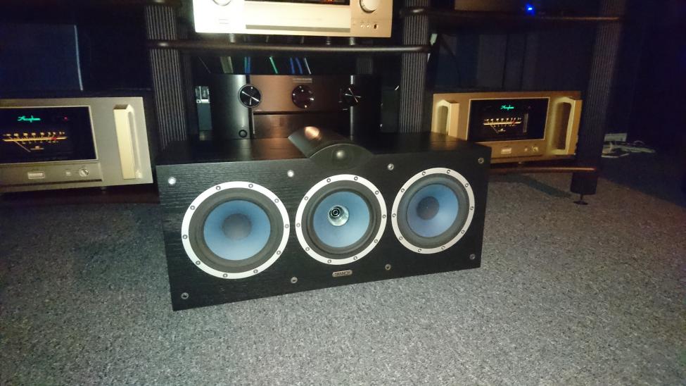

    Ble ny center også. Ser iallefall helt fantastisk ut, veier 22kg!! Litt usikker på om alle elementene er aktive, eller om det er en slave her.. min foregående klipsch rc52mk2 var knall, men var så ekstremt mye mer lettdreven, at det ble litt vanskelig å stile opp mot GRF. Spent på den nye rakkeren.

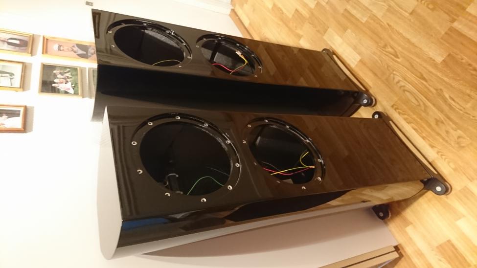

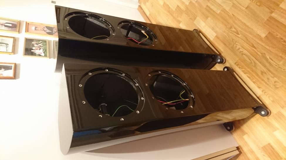

    I går fikk jeg mitt livs verste sjokk... Kom hjem tidlig på formiddagen fra 3 ukers ferie i utlandet, dusjet og sov litt etter en 11,5 timers flytur. Utpå ettermiddagen fant jeg så tida moden for å kneppe på anlegget, og satte på ei rolig plate kona og jeg skulle slappe av til. Da kom sjokket, for det som kom ut av høyttalerne var rett og slett så illevarslende at jeg måtte pirke meg i ørene og riste på hodet flere ganger i håp om at feilen lå der og ikke framme ved anlegget. På venstre side hørtes kun en skurrete bass og en slags mellomtone, ingen diskant. På høyre side virka diskanten mens mellomtonen og bassen skurret. Jeg stoppet plata, slo av alt sammen, og begynte å trykke lett på membranene. Begge dypbassene skrapet mot spolen, og også høyre midbass/mellomtone. Venstre diskant var helt død, men menbranen skrapet ikke i spolen her. Så dessverre, det er vel da bare å innse at mine drøyt 3 måneder gamle Tannoy DC10 Ti er redusert til "containermat"... Dette var altså resultatet av å være snill pappa og overlate huset til en relativt voksen og ellers oppegående og forsiktig sønn, som attpåtil fikk beskjed om å bruke anlegget med måte, akk ja sann.....
    Så når dette altså er et begredelig faktum, sitter jeg altså nå her og skriver på Sentralen, og vet i utgangspunktet ikke helt hvordan jeg skal gripe an dette. Jeg må jo naturligvis ta den tunge telefonen til Stereofil A/S og fremlegge problemet, og bare være forberedt på at dette kan bli en både langvarig, og ikke minst dyr prosess.
    Disse høyttalerne er jo etter hva jeg kan se fullstendig sømløse. Ingen demonterbar baffel, og elementene har aluminiumsringer rundt seg som ser ut til å være limt/presset på plass i plan med fronten. Så hvordan dette demonteres er for meg en stor gåte. Forsendelse til fabrikken, der de har spesialutstyr, er vel sikkert eneste alternativ, der frakta naturligvis også havner på regninga :(
    Nei fytti katta, dette var tungt å svelge, og noe jeg ikke ville unt min verste fiende engang. Måtte bare få lufta galskapen, og skulle noen ha noen trøstende ord eller forslag til å avhjelpe dette på en rimelig og grei måte, er det både velkomment og kjærkomment.

    Dyre elementer vi snakker om her, Caron, har byttet et par av dem selv, så du har min dypeste medfølelse.
    De blanke ringene som sitter rundt høyttalerne er limt på, og disse går i stykker når man fjerner dem. Heldigvis følger det med nye når man kjøper elementer. Du ser fort på et utlegg på 15 000,- her, er jeg redd, men jeg er litt usikker på prisen på dypbassene, de er nok antakelig noe rimeligere. Kanskje kan man få dem noe rimeligere ute på det store Internettet?
    Ungdomsfylla er middels imponerende, men likevel overraskende at de har fått til det der. Har du klasse-D forsterker, eller hva er det som har rasert elementene slik?

    Ja, jeg er forberedt på at dette blir dyrt. Håpet er at forsikringsselskapet mitt dekker dette, har alt snakka med de og saken er foreløpig registrert og under avventing til jeg får en pris på reparasjon eller utskifting av elementene fra Stereofil. Ja, hvordan de har greid dette er for meg også en gåte. Har jo snakka med sønnen min om dette, og i følge han hadde de ikke spilt "særlig" høyt... :confused: Bruker Vincent SA-T1 og SP991 monoblokker på 300W AB og 100W A, og har sjøl kun èn gang merket at bassene begynte å protestere, da med musikk som inneholdt mye dypbass, og skrudde umiddelbart ned volumet igjen. Dette var kun for å teste, og dermed vite sånn noenlunde hvor grensen ligger. Så høyt spiller jeg normalt aldri, og jeg har jo også mange ganger holdt lange foredrag overfor resten av familien om forsiktighet rundt bruken av anlegget. Men ungdommer og fylla ja, det er som kjent en annen sak...
    15000.-, pr. element? Og noe rimeligere dypbasser, da havner jeg altså et sted mellom 50 og 60 høvdinger hvis jeg skifter de sjøl. Men er ikke disse elementene mulig å reparere da? Vel, jeg får høre hva de sier hos Stereofil, og som sagt håpe forsikringsselskapet har noe positivt å komme med. Hvordan demonterte du ringene rundt elementene? Er jo i utgangspunktet livredd for å gå løs med skarpt verktøy på dette, med pianolakk rundt i alle retninger. Og under disse, er elementene skrudd fast på tradisjonelt vis, og enkle å løsne?

    Caron: nei, nei, 15 000,- - 20 000,- er nok totalkostnad.
    Du må inn med noe skarpt på høyttalersiden, så du får tak i metallringen. når du så får tak i den, er det bare å dra den av. Den blir som sagt ødelagt, men nye ligger i pakka med nytt element. Under er det vanlige skruer. Torx, om jeg husker rett.
    EDIT:
    Med Vincent SA T1, er jo svaret avgitt. Den har bass og diskantkontroll. Du er ikke den første, ei heller den siste om opplever at en del mennesker tror på fulleste alvor at mer bass = bedre lyd. Så legger man basskontrollen helt i bånn, og vrir opp. Ikke en forsterker i verden som takler det tøyset der, da vrenger den ut av helvete, og katastrofen er et faktum.

    Takk for god info Håkon, da tror jeg det skal gå greit å gjøre denne jobben sjøl. På med silkehansker, legge de pent på rygg, tape fast noe beskyttende duk over lakken rundt elementene, bøye til en liten skrutrekker og forsiktig lirke seg innunder kanten på metallringene så man får løfta de vekk. Sitter de hardt fast, eller kommer de lett når man først får tak i de?
    Da er det bare å håpe at Stereofil kan skaffe nye elementer uten at det tar votter og vintre, var det derfra du bestilte dine?

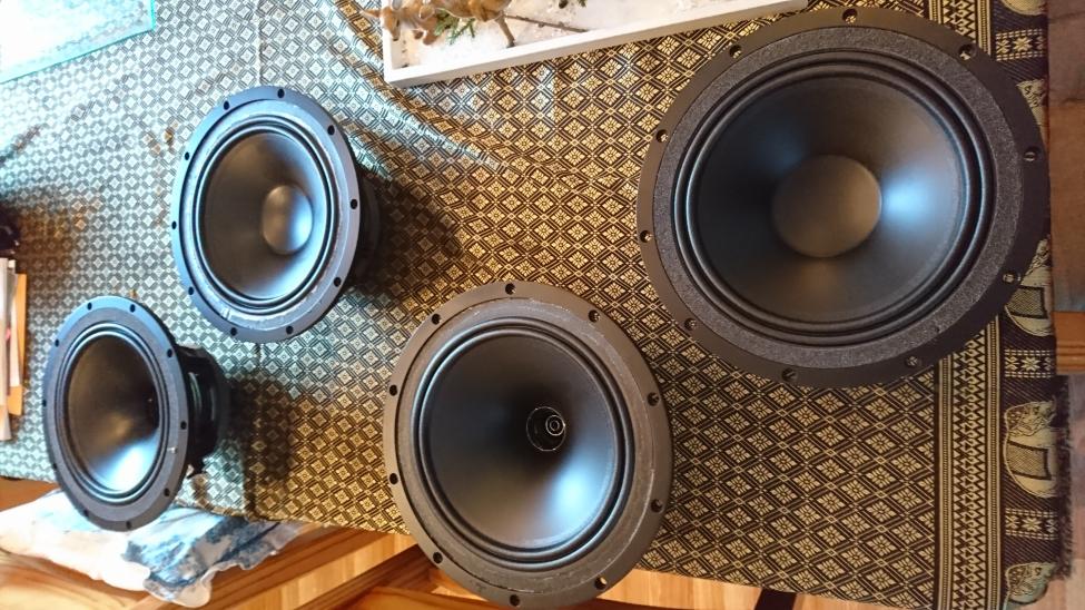

    Jeg ville vært forsiktig med tape på pianolakken. Det er lettere enn det høres ut til. Gå inn under metallringen fra høyttalersiden, dvs innsiden, IKKE utsiden, der hvor du risikerer lakkskader. Bruk en kniv, eller en skrutrekker. Selve høyttalerelementet er uansett å anse som søppel, så du behøver ikke være så redd for det. Det dreier seg bare om å få løsnet såpass at du får litt mer tak i metallringen.
    Jeg tok dem mens høyttalerne sto på sin vante plass, flyttet dem ikke en millimeter, heller.

    Da var elementene ute, takk til Håkon Rognlien for god veiledning. Ringene løsna enkelt og greit, brukte ei spisstang til å få vida ut ei glippe stor nok til at jeg fikk tak i de med vannpumpetanga. Da kom de med et bestemt drag utover. Så gjenstår det altså bare at Stereofil har fått lagt bak seg Black Friday-stresset, og nå kan konsentrere seg om også å betjene sine kunder som ikke befinner seg innenfor døra i butikken. Håper virkelig de ihvertfall greier å få satt elementene i bestilling en av de første dagene neste uke. Venting er noe herk...
    Caron
    23.09.2014
    377
    516
    Svelvik, Vestfold
    Vis vedlegget 468420 Vis vedlegget 468421 Da var elementene ute, takk til Håkon Rognlien for god veiledning. Ringene løsna enkelt og greit, brukte ei spisstang til å få vida ut ei glippe stor nok til at jeg fikk tak i de med vannpumpetanga. Da kom de med et bestemt drag utover. Så gjenstår det altså bare at Stereofil har fått lagt bak seg Black Friday-stresset, og nå kan konsentrere seg om også å betjene sine kunder som ikke befinner seg innenfor døra i butikken. Håper virkelig de ihvertfall greier å få satt elementene i bestilling en av de første dagene neste uke. Venting er noe herk...
    Også havna selvfølgelig bildene feil vei, igjen.... Kan noen forklare hvordan i huleste man får snudd bildefiler før man poster?
