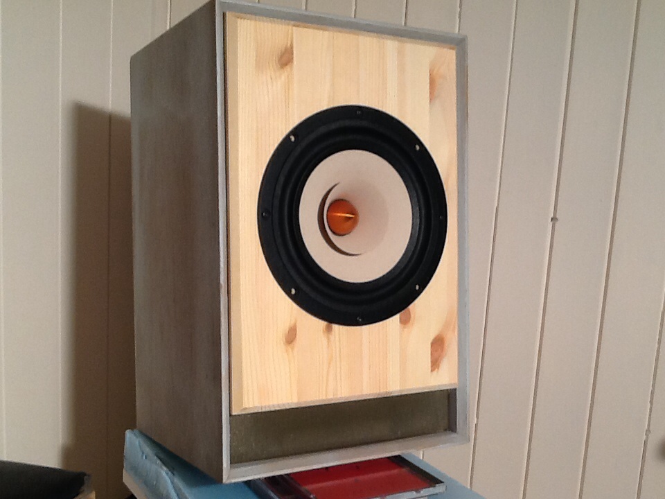

    Hyggelig å se at tang band 8 fortsatt holder koken der ute.
    Lekte selv en stund med bare disse elementene i ei plate og potensialet er jo unektelig der,selv om det neppe er å leve med over tid.
    Jeg hadde et sett eldre vintage transmissionline høytalere stående,med ca samme kassevolum som tang band anbefaler,valgte jeg å slakte disse.
    Skar vekk den gamle frontbaffelen og satte i en ny med tang band w8 elementer.
    Resultatet ble overveldende bra,faktisk såpass at jeg valgte å selge mine klipsch heresey og bruke IMF super compact med fulltonene istedet.
    Fulltoner er gøy,og det skal så lite til før det låter meget bra.
    her et bilde, de skal lakkeres hvite med tiden.

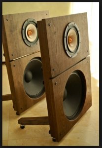

    Har sett baflene til madman som består av 2x2 gpa 515 basser med gpa/altec 604 øverst. De står midt på stuegulvet, og kona smiler som solen.
    Med en ryddig finish og vakker bjørkefiner kombinert med bakmonterte elementer blir det lækkert!
    Ikke gjør kompromisser nå som du vil angre på siden er mitt råd

    Går sikkert fint an å få samme høyttalere som madman. De låter fint, har hørt dem. Jeg aner ikke prisen men Altec drivere er ikke gratis og den CNC freste baffelen av ypperste kvalitet pluss den knalldyre aluplaten i bunn drar opp prisen solid. Om slike koster 50.000 eller 100.000 aner jeg ikke men trådstarter skull lage noen enkle OB til noen 1000 kroner hvis jeg forstod det rett?
    Og BTW, skal man ha noe lignende madman har bør man biampe, dele bassen aktivt og forøvrig ha elektronikk av ypperste klasse. Går en del 10.000ner her og. Men så blir det bra da :)

    Jeg prøver ikke å inspirerere til å bygge noen madman-kopier. De forblir nok unike en god stund til!
    poenget var at tre 15" drivere ser ikke så voldsomt ut som en skulle tro hvis det er ryddig gjort.
    Flotte erfaringer du deler her Hel. En slik bakstøttebaffel kan jo bli smekkert.

    Men til baffel, hva vil fungere best? Vanlig finerplate, vannfast, foliert finerplate eller mdf?
    Tenkte å lage dem på 90x50 med da 20 cm støtter bakover slik du anbefalte på forrige side.
    Ser det er mange som plasserer fulltonene et stykke ut fra midten på baffelen, hva er egentlig årsak til dette?
    Hornlyd
    Musikkglad
    01.04.2005
    20.552
    12.366
    Du kan tom bruke spon. Den bør være 22 mm tykk (gjør ikke noe om den er tykkere).
    Skal du trekke i skai kan du bruke alle varianter
    Kryssfiner gjør seg best naturell eller med voks eller lignende
    MDF er best hvis du skal male eller finere
    Sideplassering skal angivelig redusere baffelpeak men det tror jeg ikke på selv om noen viser til målinger i EDGE så glem det.
