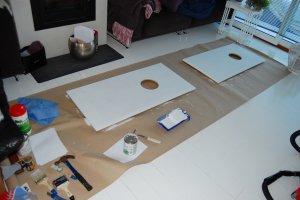

    Tilbake til de åpne baflene. Grunning på gang. Jeg bruker tack-rag (klebrig klut) etter støvsuging før jeg maler. Utrolig hvor mye bøss en sånn klut henter opp.

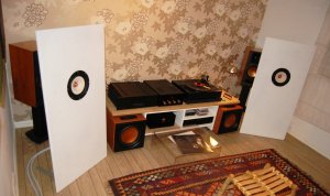

    Dreit meg litt ut på målene der, men det får duge. Bare jeg får ordnet meg no høyttalerkabler, så skal det snart bli fart i sakene.
    yosh81
    08.04.2013
    2.063
    931
    Flisa
    Dårlig med waf her i dag. Men nå er det lyd i dem. :)
    Edit: har prøvd å pynte opp litt.
