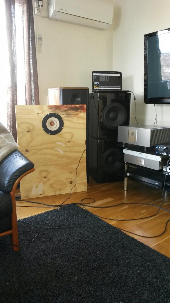

    Dessverre må svaret bli vet ikke.Skal prøve å forklare litt .Har i dag PSB stratus gold som egentlig gjør en bra jobb dem er delt ut med 4stk 12" peerless XXLS på 125hz har nå bestilt 4stk AE dipole18 .Så jeg ser for meg to muligheter ene er å fjerne PSB og og kjøre en dipol løsning med AE og kansje en fulltoner i topp og XXLS fra 40-50hz og ned .Den andre muligheten er og bruke PSB med AE i bunn og fjerne XXLS.Vet ikke om Tang band vil fungere godt nok sammen med AE i dipol .Hadde lyst å koble opp TB og sette dem i en prøvebaffel for å få et inntrykk av potensialet i dem først og fremst.Hvis dem ikke blir brukt sammen med AE kan det jo hende de ender i dipol på rommet til min datter eller på brukten.Her er som du forstår mange ukjente faktorer er også usikker på mål og utforming på baffel til 2stk dipole18 og det er vell et godt stykke frem i tid før jeg har AE i hus også.Så dette er et langsiktig prosjekt .Trenger nok mange gode råd fremover så er ikke særlig fornøyd med han der Kineseren som laget det ordtaket :)

    Saget hull i en plate jeg hadde stående og la på 2 notch filter høres ikke helt håpløst ut dette:rolleyes:

    Fine greier. Har du mulighet til å kjøre Tangbandene via miniDSP eller lignende og parre dem med subbene kan dette bli meget bra.
