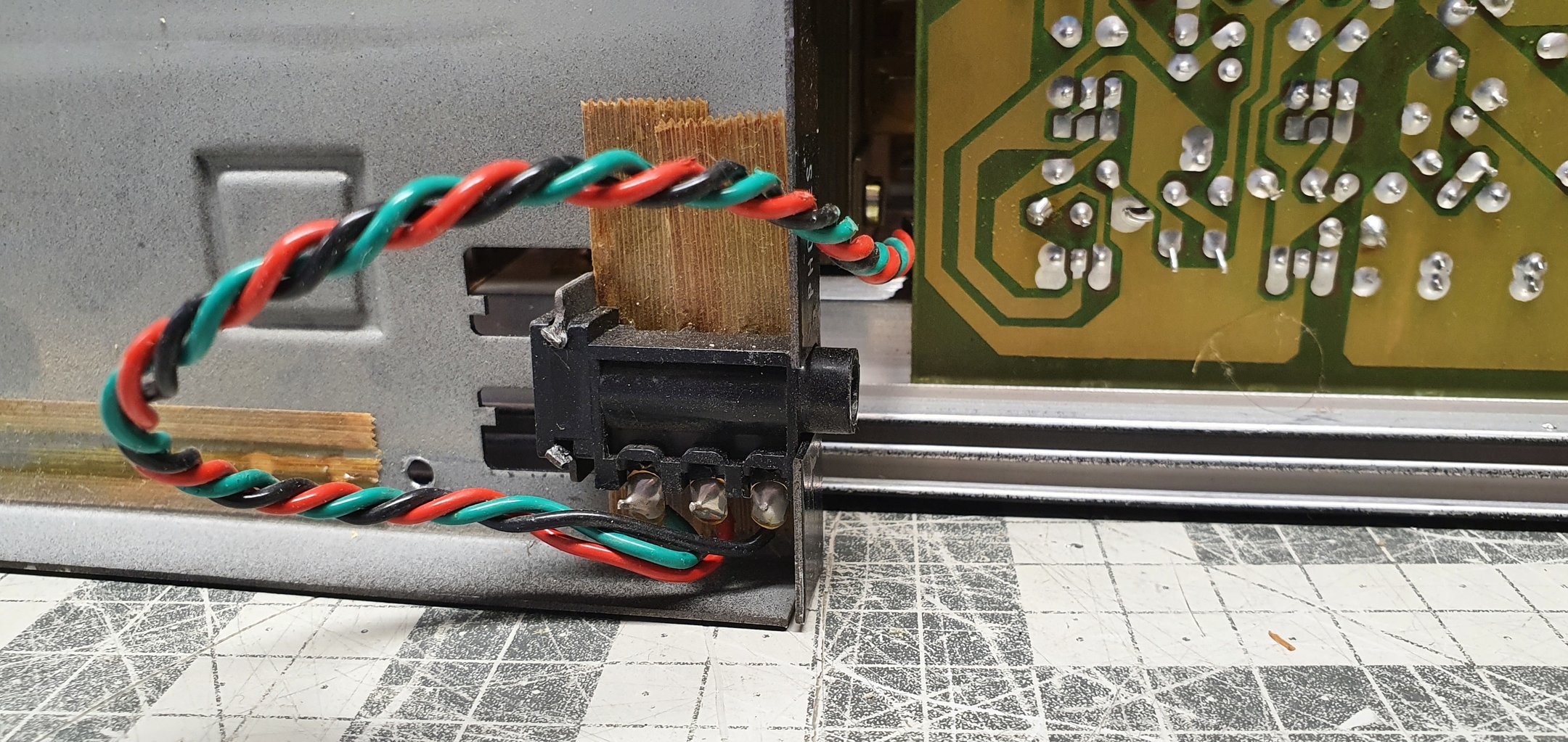

    Brukt store deler av ettermiddagen på å søke på div. forum, men finner ikke det jeg leter etter.
    Noen som vet hva slags hodetelefon-inngang Sølvsuper 12 bruker? Forsøkt med diverse minijacker uten hell
    coolbiz
    31.03.2006
    9.591
    5.800
    Sydvestlandet
    Hodetelefonutgangen et er vel en helt vanlig 6,5mm jack, som på så å si alt annet fra Tandberg?
    merchminister
    Fersking
    03.06.2020
    Takk for svar!
    At jeg ikke fant ut dette på egenhånd lar jeg ligge. Opplever dog at adapteret jeg bruker ikke får skikkelig kontakt og produserer en bakgrunnslyd som kan minne om ujorda platespiller (som ikke er tilfelle). Hadde nylig forsterker inn til total overhaling så om det var noe feil med utgangen burde det ha blitt plukket opp under service. Noen som kan ha noen tips eller triks på hva som kan være årsaken? Adapteret ble testet på annen forsterker og funket ok.
    Gjest.
    12.09.2006
    6.252
    954
    Svak forbindelse i kontakten eller loddefeil på printet. Noen ganger hjelper det å lodde den om igjen. Har du loddebolt så la den smelte loddepunktene ca 3 sekunder.
    geirendre
    27.12.2017
    759
    1.300
    Bodø
    Det er nok ikke loddinger på printet, for på SS12 som på de fleste andre mindre Tandberger, så er hodetelefon kontakten løs og bare forbundet med 3 ledninger som går bak i radioen til noen kontakter der.
    Det er nok heller punktene inne i selve kontakten som trenger rens. En omgang med Q-tips og renseveske burde gjøre susen.
    Gitt at headsettet er ok da...

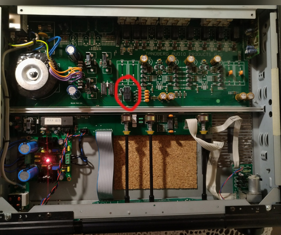

    Hei,
    For mange år siden (1997) tuslet jeg inn på Akers Mic i Oslo for å kjøpe norsk utstyr. Fasit ble Tandberg. Jeg kikket lenge på toppmodellen av de to CD-spillerne i 40-serien, men kunne (som nyansatt på meget lav lønn) ikke bruke penger jeg ikke hadde. En av de som jobbet der, trodde jeg, påpekte at siden jeg hadde slips burde jeg ha råd til storebror i serien. Jeg tilbød å legge slipset på toppen av prisen på lillebroren. Han lo, og inviterte meg hjem til seg så skulle jeg få kjøpe forforsterker og effektforsterker til venne-priser. Det var eieren av Akers Mic, og Tandberg Audio på den tiden, jeg hadde snakket med.
    Søndagen svingte jeg inn foran en villa på Vinderen. Der plukket jeg opp en 4038 forforsterker han hadde brukt selv, og en 3026A effektforsterker som de hadde "tuklet litt med, lagt inn en del sølv og sånn før den ble sent til anmeldere". Alle disse, pluss mine Patos Lyric 301, har fulgt meg trofast siden og spiller fremdeles meget pent.
    Men: 4038'en har utviklet et problem, kall det gjerne startvansker. Ved oppstart spiller den kun gjennom venstre kanal, og det tar 2-5 minutter før lyden dukker opp i høyre kanal. Men den kommer hver gang. Dette er jo en lett sak å løse ved bare å spille, men er det noen her som vet hva som kan være problemet? Og om det er noe som lett lar seg fikse? Håper det er en "lett" løsning på dette... På forhånd takk for alle svar!
    Pilsern
    11.02.2002
    1.767
    919
    35
    Hei,
    Sannsynligvis et relé som krangler
    Pilsern
    11.02.2002
    1.767
    919
    35
    Takk! Vet du om denne delen kan byttes? Og er det releet du har sirklet inn den antatte syndebukken?
    Beskrivelsen av problemet ditt er typisk for et relé som krangler.
    Jeg er ikke sikker på om det er det som er ringet rundt, - ut i fra bildet så kan det se ut som det også står releer på inngangene/utganger også.
    Ja releer kan byttes.

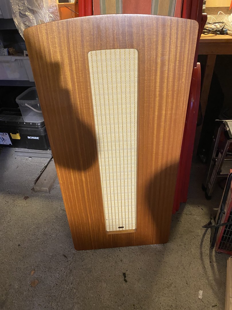

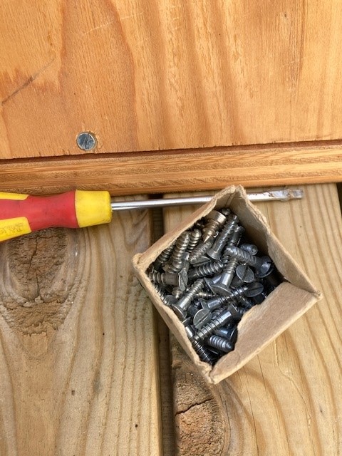

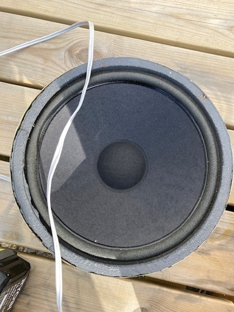

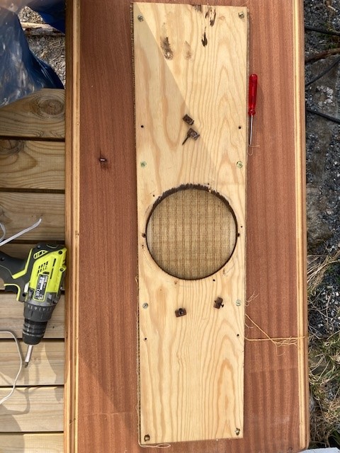

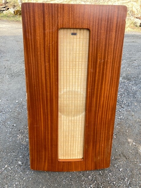

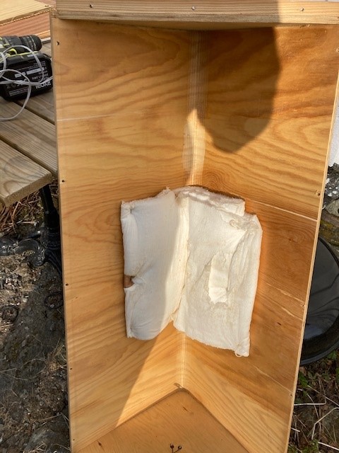

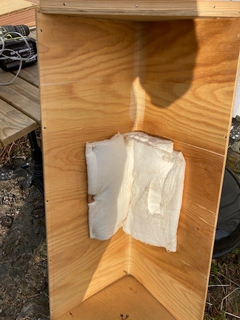

    Jeg kjøpte en Tandberg hjørnehøyttaler på finn, men ble dessverre lurt.
    Elementet som skulle være 165 BK fulltoneelement var byttet ut med et billig Philips element med ødelagt skumkant.
    Vis vedlegget 810801
    Bilde av innmat i Tandberg Hjørnehøyttaler:
    Vis vedlegget 810802
    Front:
    Vis vedlegget 810803
    Monterte et 165 element som jeg hadde liggende
    Vis vedlegget 810804
    Tidsriktige skruer
    Vis vedlegget 810805
    Slik ser de ut. Litt pussing og ny lakk så er de klare for nye 50 år ( :

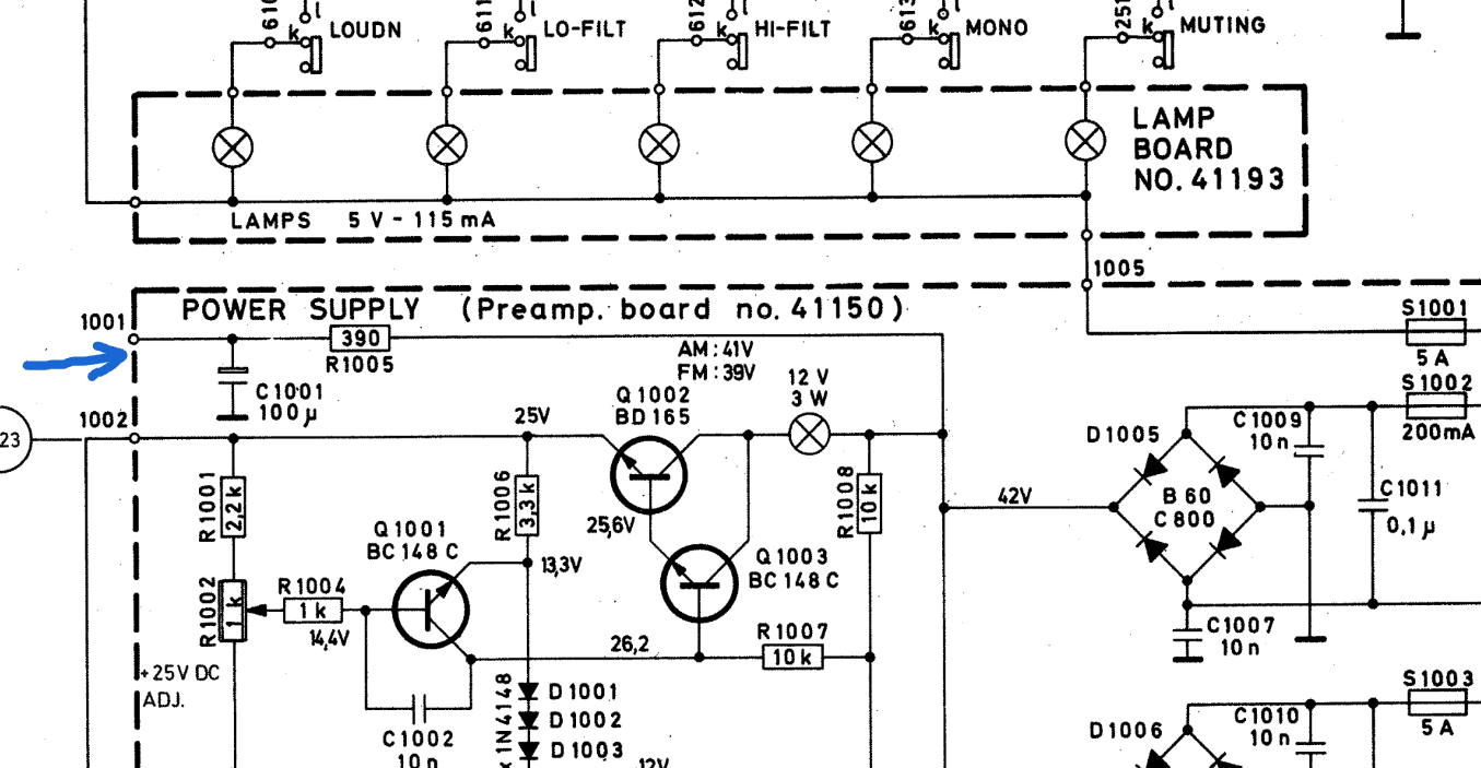

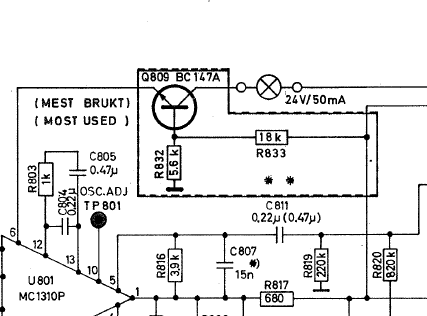

    Har to stk Huldra 10 som begge får inn
    FM-sendinger via FM-antenne.
    Men FM-stereo indikatorene lyser ikke.
    (Har skiftet pærer på begge)
    Noen som har en anelse om hvorfor det ikke lyser?
    For svake signaler?
    MB-S124
    19.05.2012
    1.112
    1.693
    Jeg har aldri eid noe fra TR-20XX serien. Har god erfaring med Huldra 10 og TR-1010-1000. Har veldig lyst på en TR-2075,tror det må være Tandbergs peneste apparat?Enn TR- 2060, hvordan er den sammenlignet med TR-2075. Smak og behag?
    Industridesignmessig er de flotte. Jeg synes imidlertid 3000-serien er noe for seg selv mtp. Design. Kunne vært sluppet på markedet den dag i dag.
    Tandberggutten
    09.11.2021
    242
    51
    Levanger
    For svake signaler?
    Sikker på at det er rett pære? Har du sett etter om det er steredekoder i den?
    geirendre
    27.12.2017
    759
    1.300
    Bodø
    Stereolampa er som regel 24Volt/50mA.
    Dette er fra servicemanualen for H10.
    Ei "vanlig" skalalampe (6,3volt/0,3A) vil ikke lyse der.

    Aha,
    Takk for tilbakemeldinger
    Fikk du lys i den?
    Kan du sjekke om det er strøm gjenom pære (hvis du har skiftet til rett type)
    Mål med multimeter på hver side av pæra.
    Hvis du ser på skjema så får pæra strøm via 1001. Du ser ledninger nede på printet nede i apparatet og kan følge disse.
    Jeg hadde også et problem med stereopæra. Fant nesten ikke ut av det, før jeg målespenning over den. Fant ut at det ikke var det.
    Sjekka komponenter og ene loddinga på R1005 var løs, så den hang og slang i løse lufta. Ikke rart pæra ikke lyste.
    Men dette kan være så mangt, men sjekk loddinger fra der pæra får strøm. Se om du ser noe muffens i området C1001 på printkortet.
    Men dette kan være så mangt, men sjekk loddinger fra der pæra får strøm. Se om du ser noe muffens i området C1001 på printkortet. Vis vedlegget 886952

    Jeg var supersmart og kjøpte noen LED-pærer til en SS-11. Null lys, helt til jeg kom på at LED er avhengig av rett polaritet. Selvfølgelig feil i forhold til Sølvsuperen.
    Ja-ja, da har jeg en neve LED-pærer liggende i tilfelle....
