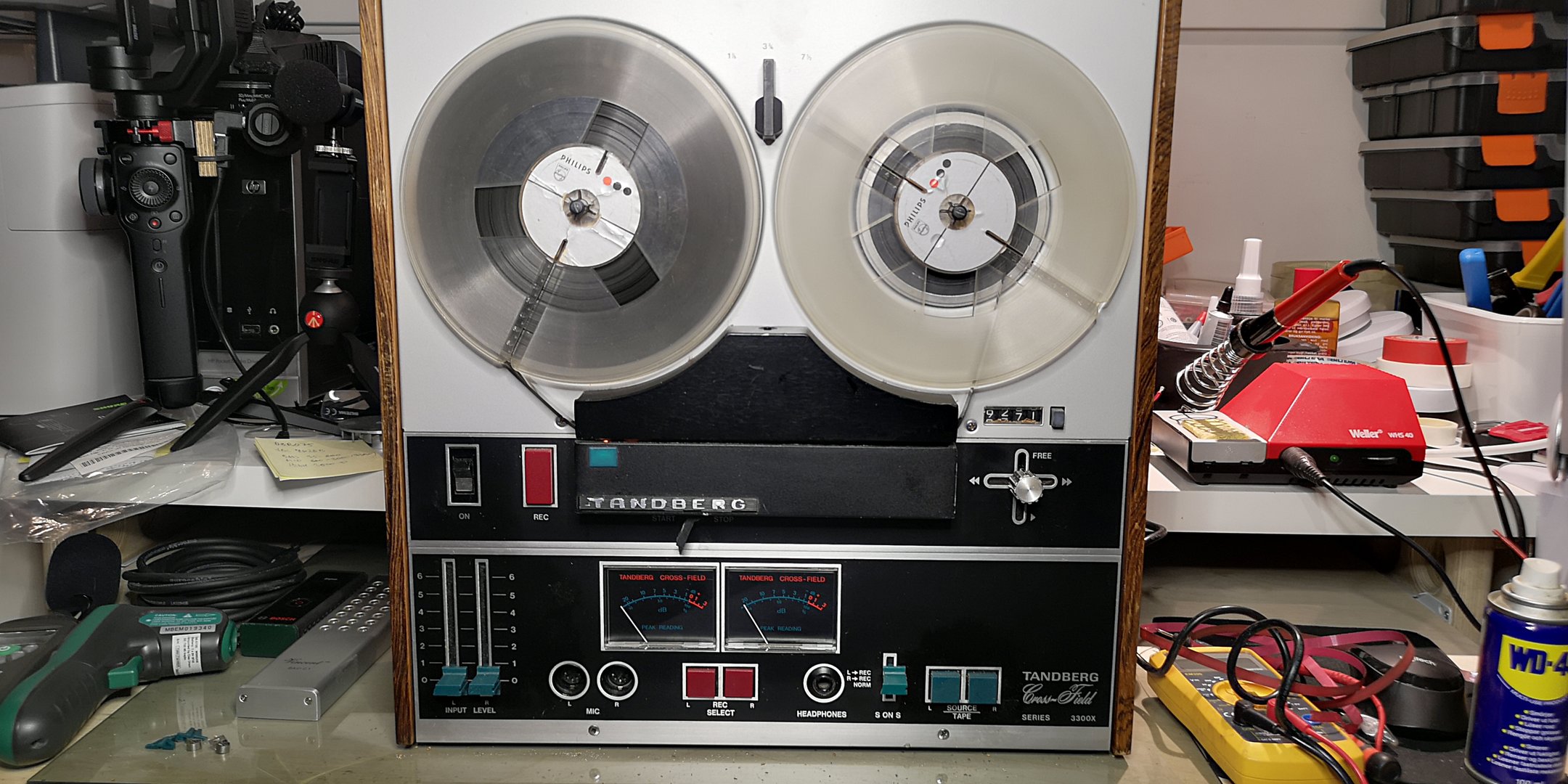

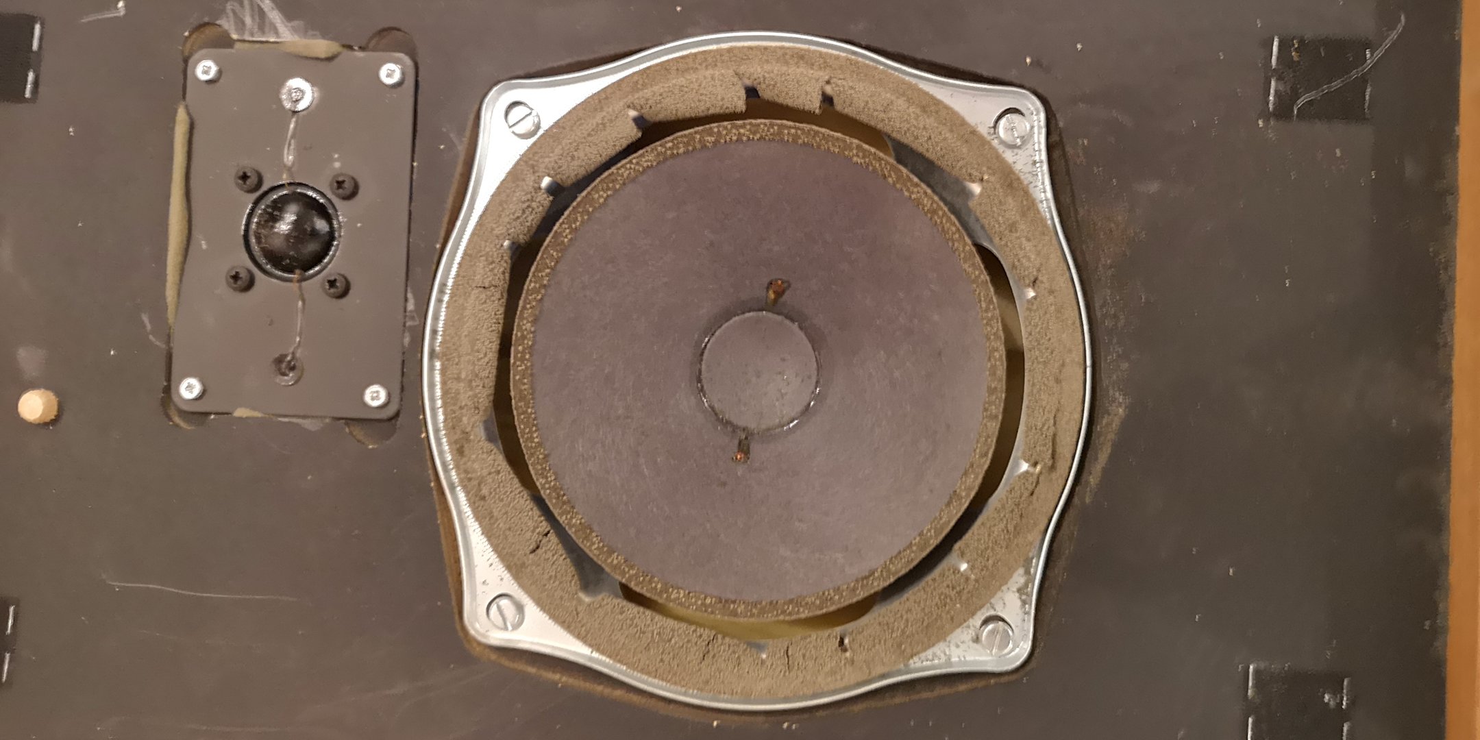

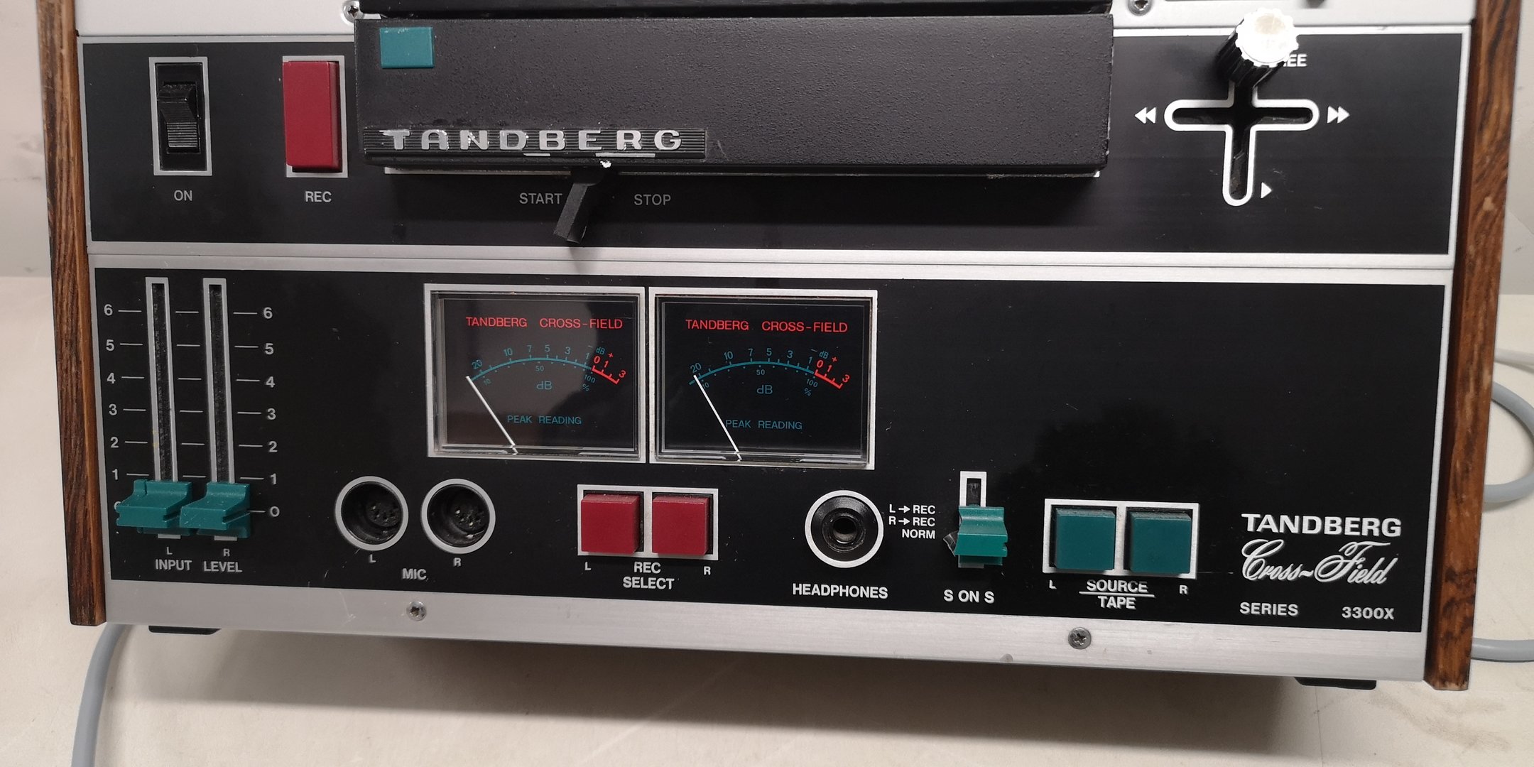

    Jeg har fått noe Tandberg-greier fra en onkel. Høyttalere (TL-2510) og en Series 3300X-spiller. Det er også en spiller til litt eldre og mindre, men har ikke fått hentet den ennå.
    Høyttalerne var som vanlig med helt råtne skumoppheng, var ingenting igjen. Den tynne skumgummien mellom stoff og stofframme lå i ett porøst flak over elementene. Jeg har nylig fikset ett par TL 3520 som også trengte nye skumkanter, så det er relativt enkelt å få til.
    Når det gjelder båndspilleren er jeg mer usikker. Den er fra rundt 73-74. Jeg har en original Tandbergkatalog fra samme tiden med blant annet denne spilleren.
    Jeg har for flere år siden byttet ut diverse reimer og deler på en Tandbergbåndspiller fra rundt samme tida, muligens det var et repsett jeg fikk tak i. Men denne 3300X virker mekanisk. Den spoler fint, og spiller alle tre hastigheter. En grønn lampe lyser der båndet tres inn. VU-metrene virker ikke, men disse lyser muligens kun ved innspilling?
    Tenker å ta av baklokk og se om det er mye dritt inni. Den har stått alle år i en røykfri stue. De små grønne knottene til skyvepotmetrene var brukket der de er delt med en fjær. Plasten har vel blitt litt sprø etter så mange år...
    Er det verd bryet å fikse opp dette her? Tenker ikke for salg, men mer for sjarmen med disse gamle greiene...
    geirendre
    27.12.2017
    759
    1.300
    Bodø
    Det er helt ok lyd ut av de 3300X og 3400X maskinene, i alle fall på høyeste hastighet.
    Ok på mellomste hastighet, og da varer jo båndene dobbelt så lenge 😋
    Renser du lydhoder og resten av båndføringen og smører motor og kapstanaksel, så bør den fungere bra.
    Instrumentene fungerer kun ved opptak ja (dessverre).
    Brukermanual og Service manual bør du kunne finne på nett.
    Hvis ikke, så kan vi alltids ordne det om du trenger det.

    Det meste service mekanisk gjør du fra fronten men må bak for å kunne ta ut spoletalerknene så du kommer til clutch. Til clutch kan du bruke hard gummi
