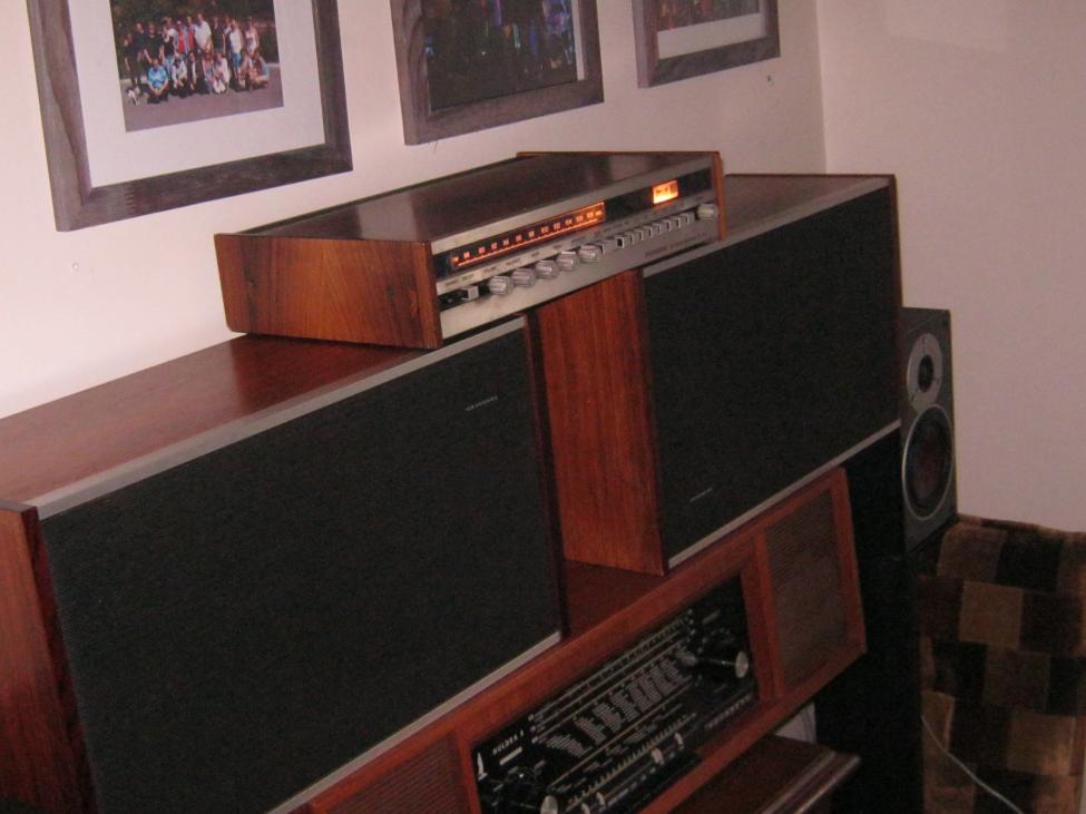

    Et lite bidrag til Tandbergs venner: mitt første møte med Tandberg er en noe forkommen Huldra 10 med behov for litt kjærlighet. Mesteparten av skalapærene er nå byttet og potmeterene er renset med elektrorens. AM søkeren trenger noe mer ... brutalitet [emoji16].
    Men, den spiller aldeles nydelig! For øyeblikket sammen med et par System 20 på lån. Kommer om litt et par TL 2520.
    Uansett. Herlig å kunne vekke til liv en liten bit av norsk hifi-historie.

    Nydelig receiver og nydelige høyttalere. Mulig jeg er noe nostalgisk, men synes dette design-språket går det meste nåtidige en høy gang.
    Ja, min mor hadde Huldra 10 i mange år, tenker på å kjøpe en igjen nå :rolleyes:
    EDIT: Det var gjennom Huldra 10 og Tandberg høyttalere jeg lærte gleden ved god musikk :)
    Snubla over dette eksemplaret på Finn til småpenger. Den hadde mest sannsynlig stått noen år, og knappene var stort sett ubrukelige. Noen bokser elektrorens senere, og en god neve med lyspærer, var denne funksjonell igjen :)
    Og ja, jeg er enig. De gamle Tandberg-radioene har noe spesielt ved seg... Ikke minst den herlige lukten av gammel elektronikk ;).

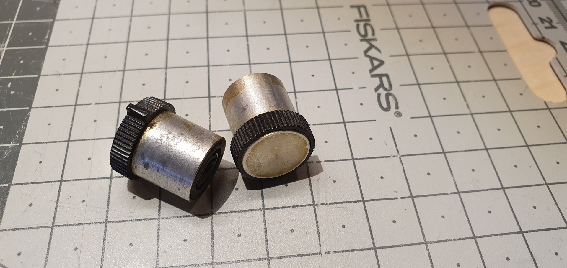

    Min gamle SS11 som jeg kjøpte for ca. 50 år siden har dukket opp igjen. Med innvendig og utvendig rens + møbelolje ser den nesten ny ut. Men dreieknappene sliter jeg med å få rene og pene igjen, se bilder. Siden som har vendt opp ser ikke bra ut, men siden som har vendt ned er ganske OK. Har prøvd med varmt vann og såpe + isopropanol uten at det ble så mye bedre.
    Noen som har tips til rengjøring av disse?

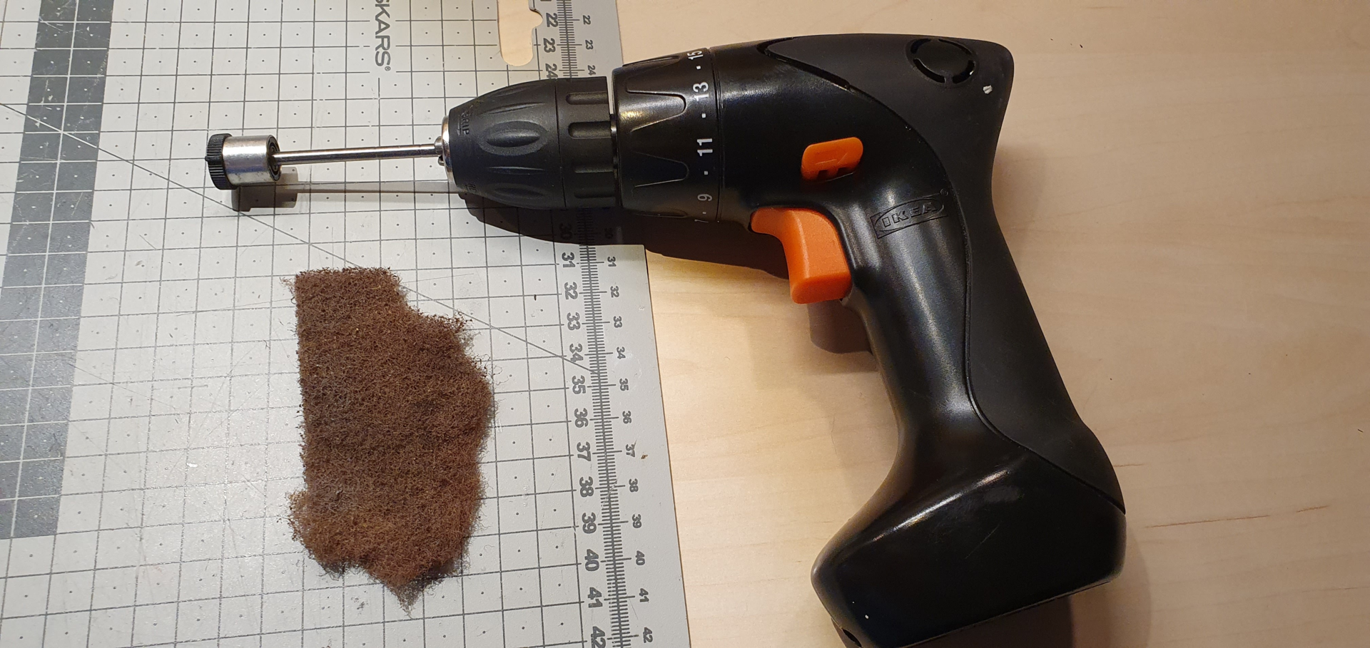

    Har ikke gjort dette med så mange knapper,
    men her er det som funket for meg for å få knappene fra dette:
    Til dette:
    Brukte da denne teknikken:
    En aksling fra et defekt potmeter for å holde knappen rett,
    montert i en drill som kan gå på relativt lavt turtall.
    Polerer de forsiktig med et slikt "Slipenylonark" fra Biltema.

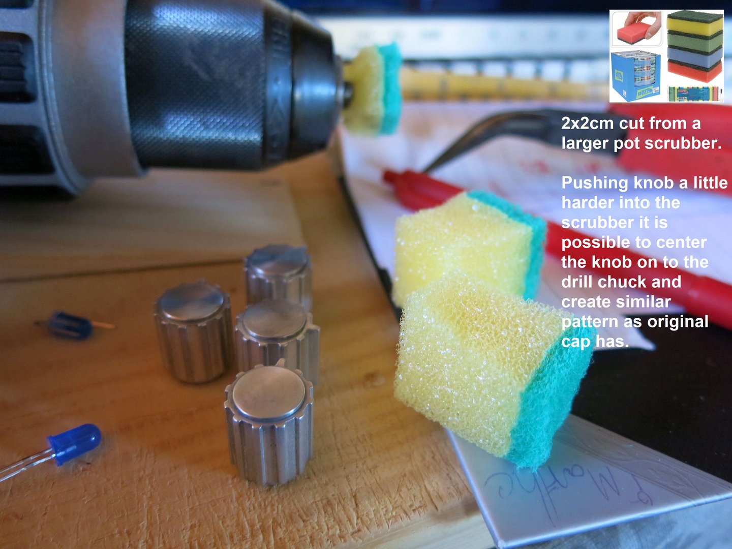

    Jeg fant ikke noe egnet aksling da jeg rota rundt så jeg endte med å feste pussekluten i chucken. Trolig ikke nyttig på den type knapper du har.
    Men først badet jeg dem 10 minutter i bakepulver og edik før jeg pusset dem med tannkost. Ikke la dem ligge lenger da man lett kan få etsemerker i aluminiumen.

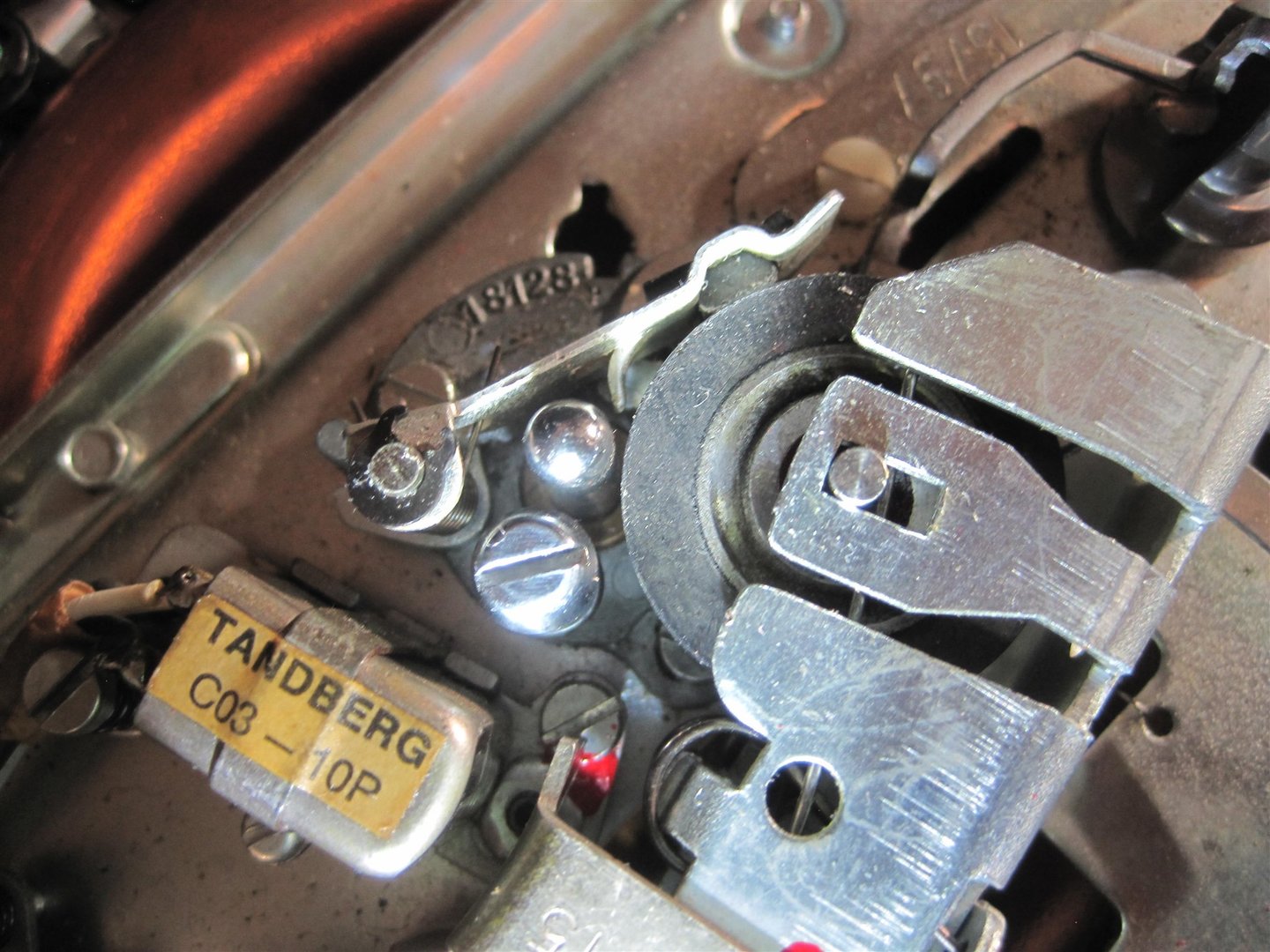

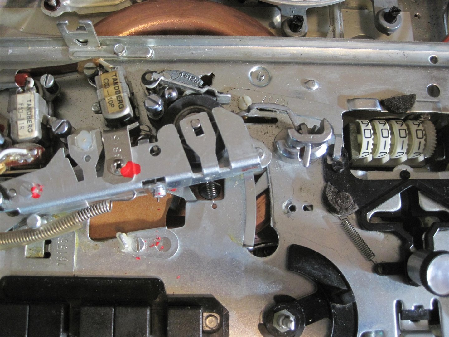

    Jeg har kjøpt en 6000X som et høstprosjekt. Et av problemene er at når betjeningsspaken står i stilling avspilling stopper pressvalsen ca 1mm fra capstanakselen. Har noen et forslag til løsning?
    Vis vedlegget 667799
    geirendre
    27.12.2017
    758
    1.285
    Bodø
    Knappen lengst til høyre merket "Start" "Stopp" , prøv å trykk den ned.
    Om soleniodet virker, så bør det klikke inn da og slippe pressvalsen inn mot kapstan akselen.
    Dette er altså en slags "Pause" funksjon eller hurtigstart om du vil.
    Normal bruk er at knappen står oppe,
    man setter spaken i Play,
    og så trykker ned "Start"-"Stopp" knappen for å starte spilling.
    Da slipper man at båndet starter å spille sakte for så og øke opp til rett hastighet etterhvert som motoren kommer opp til rett hastighet.
    Ping50
    Fersking
    11.10.2020
    Takk for god forklaring. Satte på strømmen og alt virket som beskrevet. Jeg skal lese bruksanvisningen nøyere før jeg legger ut nye spørsmål:):)

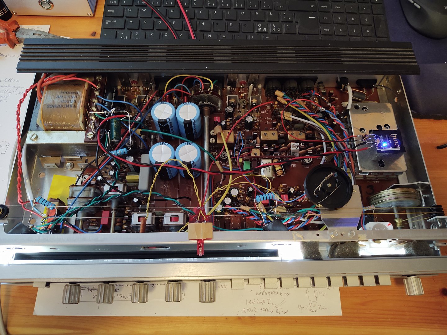

    TR-200 er en liten luring som låter veldig bra.Har skiftet kondiser i Power men den trenger en overhaling.Syntes ac koplede forsterkere spiller bedre enn dc koplede faktisk.
    Har overhalet en TR200 selv. Etter bytte av alle elektrolyttkondensatorer gikk forforsterkeren i selvsving. Måtte koble noen små kondensatorer, 33nF i parallell med den lokale strømforsyningskondensatoren. Jeg har også modifisert utgangstrinnet litt slik at det er mer lineært enn orginalt før motkobling, samt byttet gamle småsignaltransistorer med nye bc550c, bc560c, bc556b. Elekrolytter i signalveien er byttet ut med bipolare og film kondensaterer der det lot seg gjøre. Har også integrert inn Bluetooth mottaker, men kvaliteten på den er sånn passe. Har en annen type i bestilling, så den blir kanskje byttet ut. Dette er en fin liten receiver. :)
