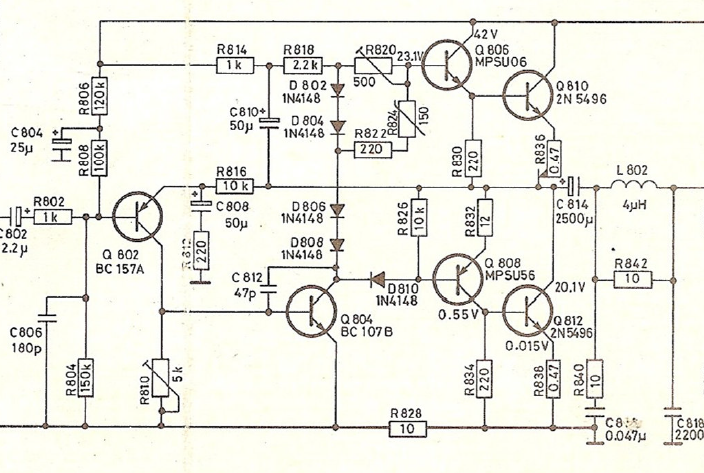

    Så til min modifikasjon ut utgangstrinnet på TR200 som beskrevet over.
    Problemet med utgangstrinnet er at det er kvasikomplementeært, og at standardoppsett gir veldig stor ulinearitet i overgangsområdet (les høy krossoverforvrengning). Det er den nedre delen som er problemet fordi R643 (1) på 12 ohm gir alt for stor "internforsterkning" i forhold til den øvre delen. Denne bør endres til 68 ohm for at øvre og nedre del (pos and neg signal) skal få likere overføringkurver og dermed mindre overgangsforvrengning.
    Under ses lineariteten på orginalt utgangssteg (merk at + er til venstre). En kan se at den negative delen har mer "forsterkning" rundt 0 volt, og det er ganske store utslag før motkobling.
    Under ses lineariteten på utgangssteget ved 68ohm (1) i stedet for 12ohm.
    En annen ting som jeg også gjorde var å motkoble VAS steget lokalt (2) med en motstand på 470kohm parellelt med kondensatoren (2). Dette gir et mer lineært VAS steg før global motkobling, og det minsker impendansen som utgangstrinnet ser og dermed øker lineariteten til utgangssteget enda mer enn vist over.
    VAS steget har i utgangspunktet for liten strøm slik at det har for stor utgangsimpendans i forhold til utgangssteget. Det kan en fikse ved å redusere motstandene (3), men dette har jeg ikke gjort fordi en da må bytte til kraftigere transistor i VAS steget. Etter endringene over så må tomgangsstrømmen justeres fordi det kreves litt mer spenning over basis på drivere for samme tomgangsstrøm som orginalt.
    Litt forklaring til kurvene trengs kanskje. Kurvene viser linearitet til utgangssteget alene med 8 ohm lastmotstand. Ved 4 ohm last vil det se mye verre ut. "Input R" er lineariteten til inputsignalet til utgangssteget når det er drevet av et perfekt VAS-steg (transistortrinnet før driversteg) med VAS-utgangsmotstand som typisk vil være rundt 20 kohm i TR200 med gitte motstander (3). Fordi utgangssteget er ulineært, så blir lasten på VAS steget ulineær og dermed også inngangssignalet til driverene ulineært. "Output R" er utgangssignalet. Begge kurven bør helst være helt vannrette. Forskjellen mellom inn og ut bør være lik over hele området. Men i en klasse-B forsterker som her så vil det aldri være tilfelle.

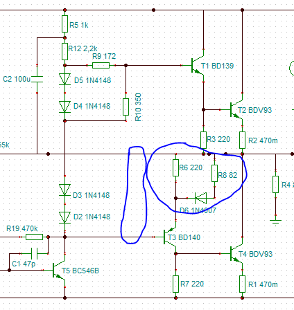

    Har simulert litt mer på TR200 og kommet opp med en modifisering som gir enda mer lineært utgangssteg. Denne har jeg ikke testet, og modifikasjonene innbærer å fjerne noen komponenter og sette inn flere. Diode D609 og motstand R625 før nedre driver fjernes, diodekoblingene skal kobles sammen.
    Motstand R643 (12ohm) erstattes av motstand på 220ohm i parallell med diode 1N1007 + motstand på 82ohm i serie. Tomgangstrømmen skal ideelt være 45-50mA. Under sees lineariteten på det modifiserte utgangssteget. Harmonisk forvrengning blir ytterligenere redusert og det er primeært andre og tredje harmoniske som dominerer, 5 harmoniske og over ligger typisk under 0,002%.

    Interessante observasjoner og modifikasjoner du kommer med her.
    Nøyaktig samme utgangstrinn ble for øvrig brukt i Sølvsuper 12,
    kun med en liten modifikasjon:
    Innføringen av en 10ohms motstand (R 827 / 828) for å "Skille strømmene i utgangstrinnet fra pre (VAS) trinnet".

    Tenker at jeg skal prøve modifikasjonen snart, siden jeg skal bytte ut bluetooth mottakeren som jeg har integrert in min TR200. Tror ikke at modifikasjonen vil medføre ustabilitet siden den "bare" redusererer forsterkning i nedre del slik at denne passer bedre sammen med øvre del. Men ser at tidligere innlegg her rangerer orginal TR200 høyt på lydkvalitet. Kanskje er det forvrengingen i orginalen som er ørevennlig og at modifikasjonen vil ta vekk litt av dette...?
    Under ses kretssjema som jeg har brukt til simuleringene (er ikke like deler som i orginal for de fantes ikke i biblioteket, men det viser prinsippet)
    Vis vedlegget 698914
    Jeg har simulert med og uten 10 ohm, og 10 ohm øker forvrengningen litt. Grunnen til det er at R828 på 10 ohm gir lokal motkobling til VAS transistor Q804, noe som er bra, men samtidig så reduserer det forsterkningen i VAS steget og totalt i forsterkeren før motkobling, og det blir mindre motkobling til å redusere forvrengingen i utgangssteget. Det er ingen dramatisk økning, ca 10% økning. Jeg tipper at R828 er lagt inn for å gjøre forsterkeren mer stabil (hindre selvsving).
    Under ses kretssjema som jeg har brukt til simuleringene (er ikke like deler som i orginal for de fantes ikke i biblioteket, men det viser prinsippet) Vis vedlegget 699008
    Da er denne modifikasjonen utført og testet. Den fungerer fint, men jeg kan ikke si at jeg hører noen forskjell den korte tiden jeg har testet.

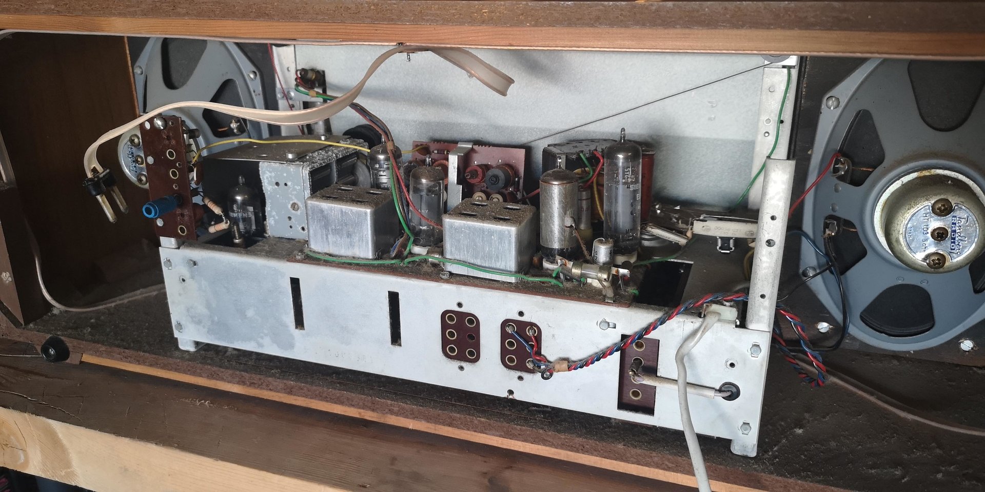

    Den kan jo byggast om til bluetooth høgtalar? Kanskje litt stor. Korleis er høgtalarkasse laga? Er den "open" på bakside?
    Dette er røyrkonstruksjon, så det er kanskje ikkje så mange som kan skru på denne.
    Denne motstanden på 10 ohm er der for å redusere støy/brum på grunn av jordløkker (som er omtrent umulig å unngå i en stereoforsterker). Disse jordløkkene er både internt og eksternt inkludert kabel til og forrige apparat. Jeg har hatt akkurat samme problem med forsterkere jeg selv har laget. De er helt stille uten noe koblet på inngangen, og med en kanal tilkoblet, men så blir det støy/brum når en kobler inn kablene til begge kanaler pga ekstern jordsløyfe. Motstanden kobles inn mellom signaljord og effektjord og dermed får en redusert sløyfeindusert strøm/signal. Dersom jord i sløyfe har motstand på feks 1ohm så vil en 10ohm motstand dempe jordsløyfeindusert støy/brum med 20dB, som jo er mye.

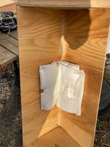

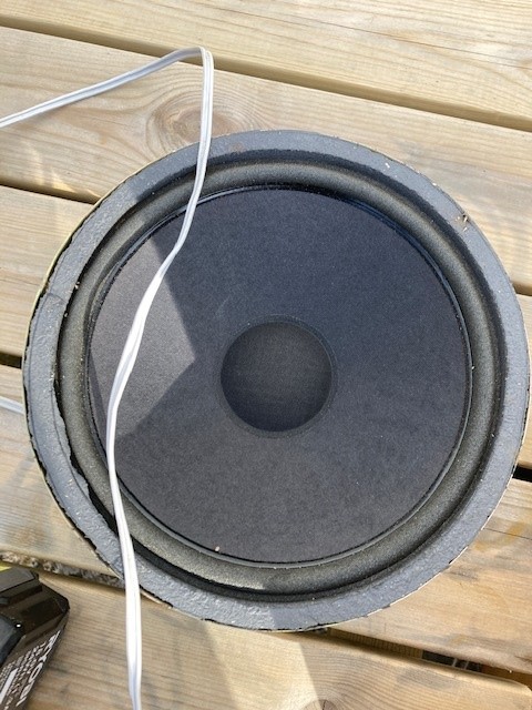

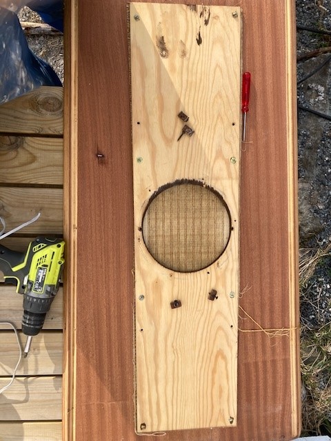

    Jeg kjøpte en Tandberg hjørnehøyttaler på finn, men ble dessverre lurt.
    Elementet som skulle være 165 BK fulltoneelement var byttet ut med et billig Philips element med ødelagt skumkant.
    Bilde av innmat i Tandberg Hjørnehøyttaler:
    Front:
    Monterte et 165 element som jeg hadde liggende
    Tidsriktige skruer
    Slik ser de ut. Litt pussing og ny lakk så er de klare for nye 50 år ( :
