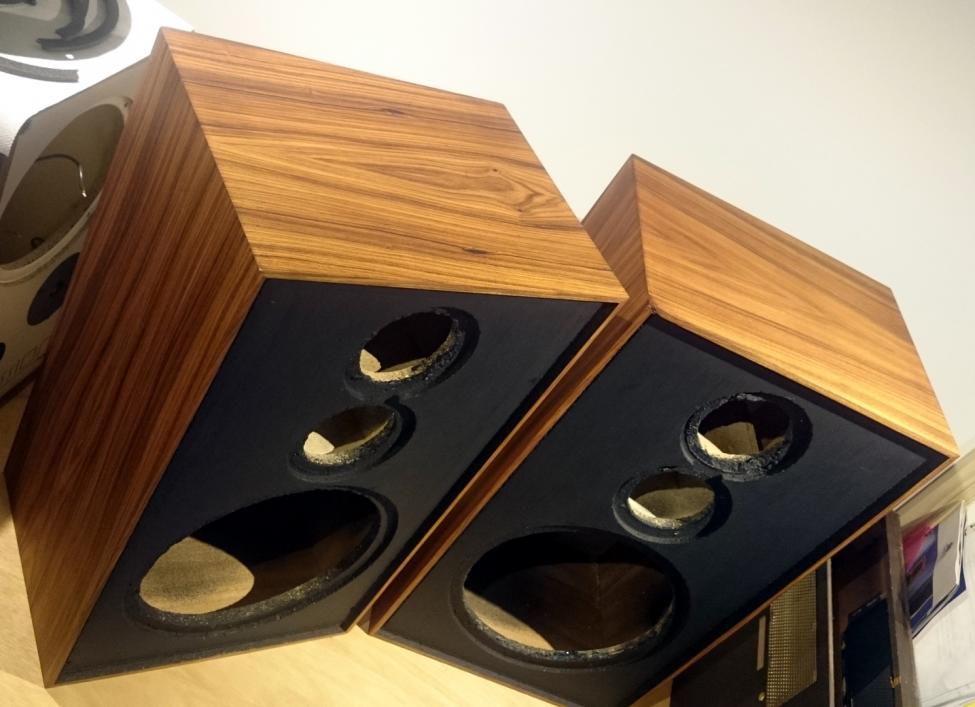

    Noen som vet om det er mulig å løsne frontbaffel eller spilene fra System 7 kasse?
    Eventuelt om det er praktisk mulig å frese ut nye hull fra baksiden uten at spilene skades?
    Har tilbud om å kjøpe et nydelig sett i palisander, men ønsker kun gjennbruke kassene og har ikke anledning å besiktige selv.

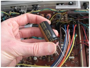

    Renovere en TR200
    Jeg vil nå prøve å renovere en TR200. Den fungerer, men høres ikke bra. Jeg lurer på om noen kan hjelpe meg til å fortelle hva det er for spesifikasjonene til de fire største kondensatorer i den. I min TR200, har de blitt erstattet, for 2x 3300uF / 25V og 2x 3300uF / 63V. I diagrammet er det 2500 og 2200 uF, men siden jeg ikke har en komplett servicemanual vet jeg ikke hva det var for spenningsverden i de opprinnelige kondensatorer.
    Alle andre kondensatorer er originalt, så jeg har laget en liste. Hvis noen er interessert, kan jeg poste her en liste over alle kondensatorer sitter i en TR200 og hvilke nye jeg kjøpte.
    Det var audiofil messe i Stockholm denne helgen. Jeg kan si at min renovert Huldra 10 med et par Castle Kendal Mk1 høyttalere kan konkurrere med stereoanlegg som koster over 200 000 ..

    Jeg hadde allerede bestilt disse før jeg leste meldingen, så jeg kjøpte noen feil i de store (för lite V fordi det var allerede for lav spenning på dem som satt i min). Men jag hade någre andre hjemme och tänkte nu bruke:
    For strømforsyningen, 2200/63, Nichicon KW, 647-UKW1J222MHD, 2, 2,36 eur/st
    For utgangene, 3300/63, Nichicon KW, UKW1J332MRD, 2, 3,52 eur/st
    Her er listen over de andre:
    Ny kondensator (sittende i), lage, Mouser varenummer , pris/st
    2,2/100 (2/100), Elna Silmic II, 555-RFS100V2R2ME3#5, 17 st, 0,283 eur/st
    10/64 (10/64), Elna Silmic II, 555-RFS100V100MH4#5, 6 st, 0,754 eur/st
    220/35 (220/35), Elna Silmic II, 555-RFS35V221MI6#5, 4 st, 1,25 eur/st
    22/35 (22/35), Elna Silmic II, 555-RFS35V220MG3#5, 3 st, 0,641 eur/st
    47/50 (50/35), Elna Silmic II, 555-RFS50V470MH4#5, 5 st, 0,754 eur/st
    100/50 (100/35), Elna Silmic II, 555-RFS50V101MI5#5, 3 st, 1,14 eur/st
    470/35, (470/16), Elna Silmic II, 555-RFS35V471MJ7#5, 2 st, 2,38 eur/st
    Jeg har ikke bytt dem ennå. Jeg skal oppdatere listen så hvis det viser seg at jeg bestilte feil eller glemt noen kondensator.
    Disse er fine kondensatorer. Men det er verdt det. På min Huldra 10 var forskjellen imponerende da jeg byttet til lyd-klasse kondensatorer. Nichicons lyd-serie er også god, og jeg har brukt noen av dem til Huldran, så det var en blanding av Nichicon og Elna Silmic II. Det jeg la merke til er at de må "spilles in". Min Huldra har nå spilt kanskje 100 timer og lyden fortsetter å forendres noe. I begynnelsen var basen veldig sterk, med Loudness i var det litt for mye, men det legge sig gradvis og nå er det veldig fin balanse. Det skal bli veldig spennende å se hvordan TR-200 lyder.

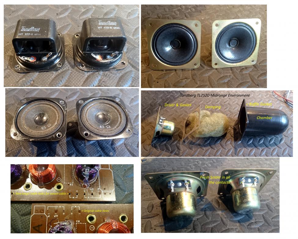

    Restoration of Tandberg speakers
    Will you mind terribly if I write in English? I am Swedish, so my Norwegian is not good, but also because maybe some non-Scandinavian Tandberg fan will want to read this.
    I thought I want to share with you the process of restoring a pair of Tandberg speakers.
    I have had these for many years. They were bought with a TR-200 receiver, not sure if they originally belonged together. The design always applealed very much to me. Great craftsmanship. They were showing signs of wear however. I suspected that the drivers were cracked, although I did not open them up to check for myself. I have commissioned Anapeach loudspeaker restorations, in the U.K., to restore them. Andrew at Anapeach is a very skilled and nice loudspeaker afficionado, who has helped me restore three other loudspeakers before. I had my treasured Tandberg speakers shipped to England, to Andrews workshop. The restoration process has now begun. Are you interested in following it? I also sent him a pair of Norwegian made Teac speakers that I bought together with my treasured Huldra 10 receiver. But the restoration of those hasn't begun yet. I will show you later if you are interested.
    The Tandberg's in the middle and the Teac's at the sides. I forgot to note the model nr of the Tandberg's before I sent them and I actually don't remember it..
    The inside.
    The tweeter and the cracked paper on the driver.
    The crossover.
    Analysis of drivers.

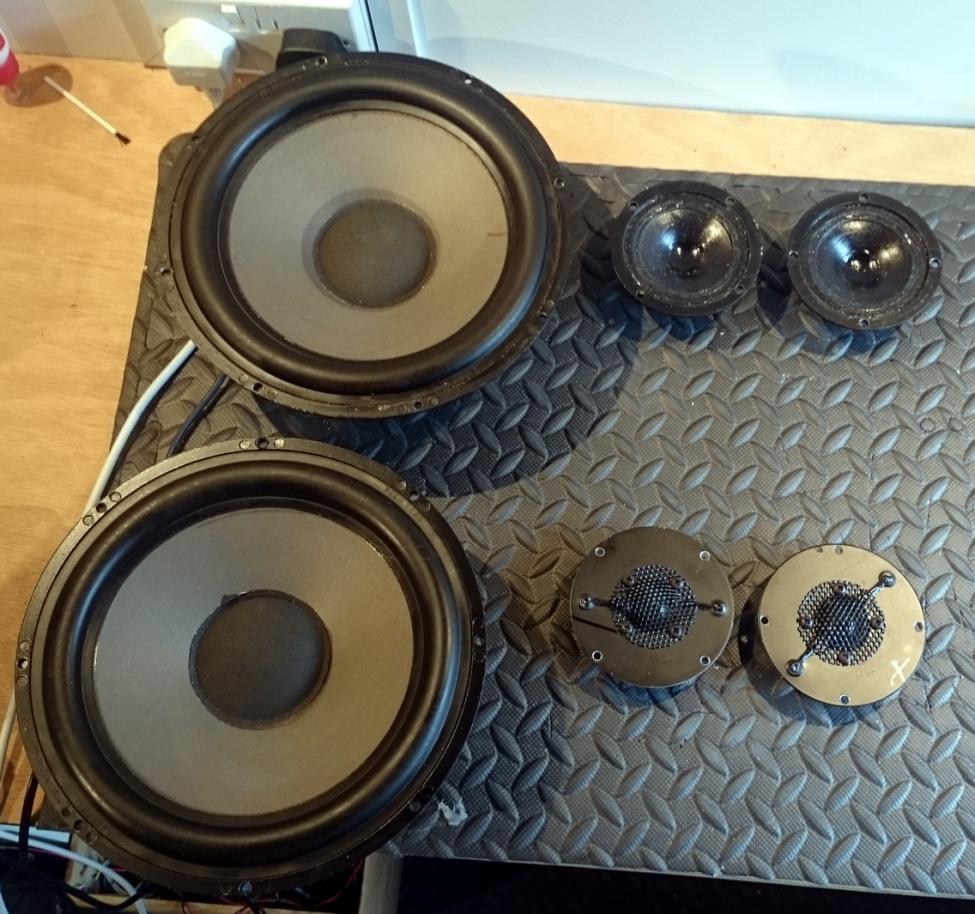

    Restoration of Tandberg speakers part II
    Part II of the restoration of the loudspeakers.
    Sorry for posting such long posts.. I think this is so much fun..
    Our conversation about the restoration went like this:
    A: The Tandbergs are stunning speakers and I totally understand their sentimental value, thank you for entrusting them to me. On the subject of the Tandbergs, I recommend that we leave the cabinets alone, they are pretty good now. I will give them a deep clean and polish for you.
    J: Not even sure we need modern terminals on these.. Do we? These are antiques. Maybe we should keep them original.
    A: I agree with you regarding the terminals on the Tandbergs…I vote that we leave them with the 2-pin DIN plugs and original cables on.
    A: A quick update on the Tandbergs for you…
    They are beautifully engineered and to my surprise I found a co-axial driver inside. The tweeter is located in the centre of the mid/bass with the crossover surrounding it. What a great little design!
    I need your thoughts on the paper drivers. They are beginning to crack (see photos). Don’t panic, we’ve caught them early enough. With these old paper cones they gradually degrade and eventually end up tearing open because of the air pressure loading from the sealed cabinet.
    A: My recommended treatment is a very thin coat of high quality PVA glue which strengthens the cones with nearly no change to the sound. This treatment should give them another 50 years of life. The only other work that is worth doing is to change the capacitors in the crossovers so we can get them back to factory spec. Are you happy for me to do this to your treasured speakers?

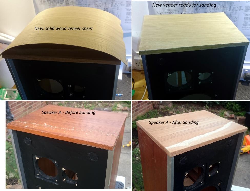

    Newly oiled cabinets.

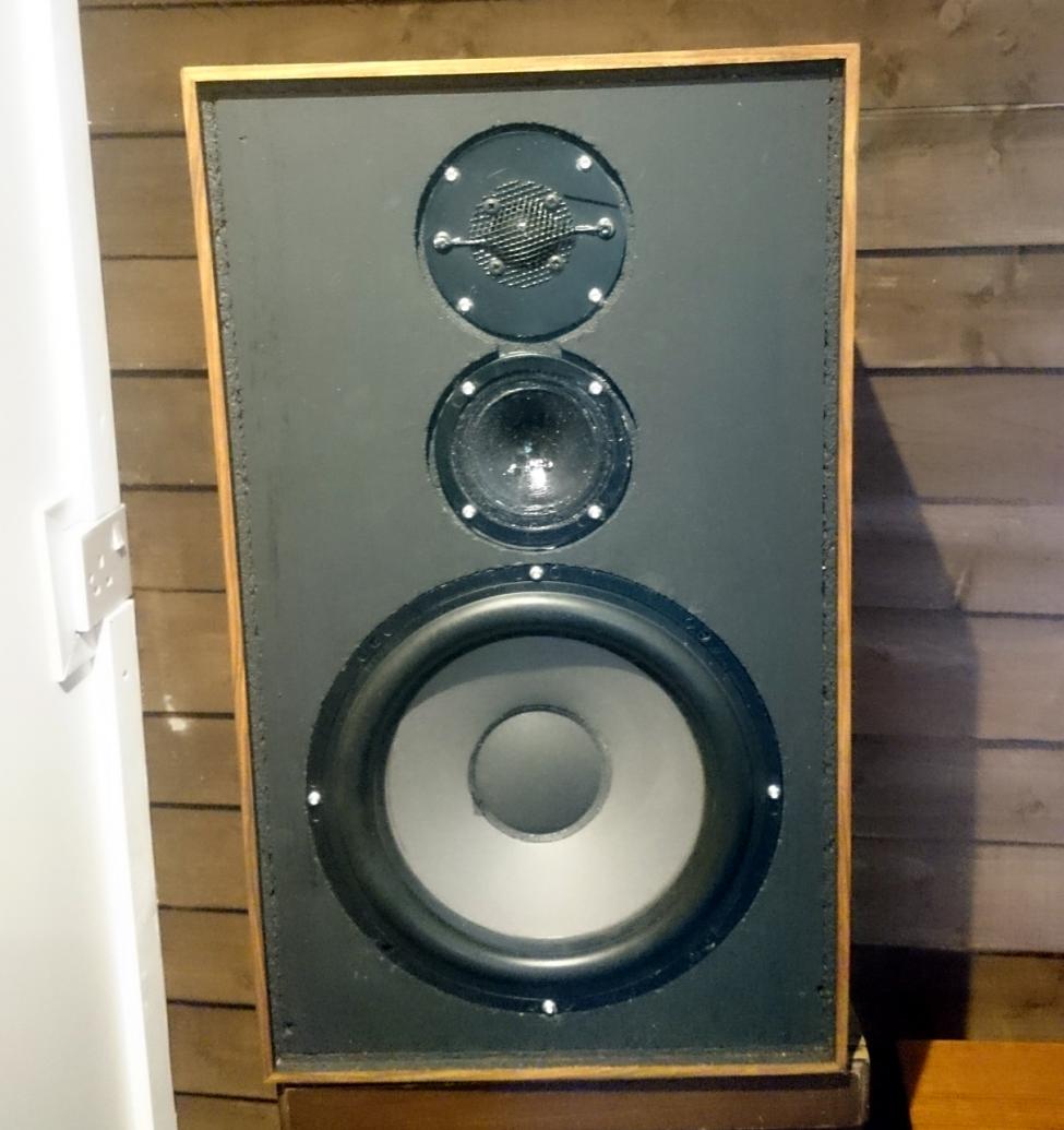

    Restoration of Tandberg speakers part III
    I continue with this too long post about the Tandberg speakers in renovation..
    The restoration is now finished. The drivers were fixed (see above), all internals rewired, new crossover capacitors.
    Andrew wrote to me:
    I couldn’t wait to write to you today about your Tandbergs…I was expecting a significant difference in the sound…but WOW!
    Technically they are both now measuring 3.2 Ohms as per their original factory specification and as you know the capacitors are matched to 2 decimal places. All this creates a fantastic stereo image that is very stable. The integration between the bass/mid and the tweeter is now excellent.
    Bass….well….bass…what can I say? Listening to Steve Winwood’s “Wake me up on Judgement Day”, the bass has a real slam and speed. It goes as deep as the cabinet design will allow enabling you to follow all the bass detail you could want. The midrange “forwardness” has completely disappeared giving a warmer more engaging sound. I was particularly pleased to notice that the detail is still very much there.
    They are representing all the layers of instruments very well and everything has a great separation and space. Most importantly they have passed my “foot tapping” test with flying colours! They are punchy, dynamic and involving now…and they sound as good as they look!
    This is my restorer Andrew's website: https://www.anapeachloudspeakerrestoration.co.uk/

    The cabinets should restore very well, they look like the veneer is a decent quality that will take well to sanding.
    Are you happy for me to do a full restoration on them?
    Andrew began with sanding and oiling the cabinets.
    He paints the front in black, just like they were in original. We discussed painting the back too, which is brown, but decided to keep it original. For these we will however fit banana connections on the back. They look great, don't they! I love how the wood now looks, perfect 70'ies style!

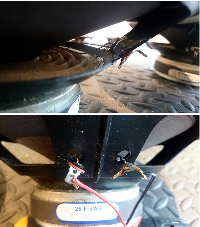

    A: I can’t remember if I mentioned to you that all the drive units in your Teac’s are made by Seas, a very long established, high end manufacturer of drivers so the restoration is certainly worth it. I have been cleaning and treating the drivers today so they will be performing well when I put them back in.
    I noticed that the wire tags on the bass drivers had come loose (see photos) so I have fixed them and made them secure again. I think they may have made a bit of a rattling noise at high volumes!

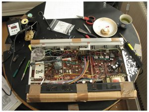

    Jag postade tidigare om att restaurera en TR-200. Idag har jag bytt alla kondensatorer i den. Det blev audio grade rakt igenom, enligt listan i min tidigare post. Min lista var inte helt komplett tyvärr, så jag rekommenderar inte att någon köper kondensatorer helt efter den, det fattades ett par stycken. Jag har ingen komplett servicemanual så det var inte så lätt att veta exakt vilka som behövdes.
    Den fungerar och låter förträffligt! Att en så liten apparat kan låta så mycket och så fläskigt, det var imponerande!
    Men, det finns ett problem. Kanske någon har ett råd? :confused:
    Den brummar, men inte om man sätter fingret på volym- eller balans-potten. Det räcker att sätta fingret på aluminiumvredet.
    Om man gör det låter den mycket bra. Man måste vidare ha Loudness på, annars brummar den tokmycket konstant oavsett fingrarna på potten.
    Den brummar även konstant om man ansluter/väljer extra ingången men inte på de andra.
    Jag har rengjort extremt noggrant allt pottar.
    Vad i helskotta kan detta vara..?
    (jag har kollat lödningar, gjort om många, det ser ok ut. Inga 'lödloppor' på några banor vad jag kan se)

    Renovering av ett par TL 2520
    Jag köpte ett par TL 2520 i England, från en Röda Korset loppis. De kostade mig £50. Skicket var dåligt, en ovansida var bruten.
    Det var även denna gång min restauratör i England som tog sig an dessa (Andrew på https://www.anapeachloudspeakerrestoration.co.uk/).
    Vi upptäckte att elementen var i uselt skick. Först försökte Andrew renovera dem, men det gick inte, så det blev till att byta ut dem mot likadana originalelement, som han som tur hade i lager (från ett par Peerless högtalare från 70-talet).
    De andra elementen var i ok skick.
    Sedan renovering av kabinetten. Den brutna toppen limmades, slipades och fick ny fanér. Det blev väldigt fint. De ser ut som nya, så när som på ett litet bevis på sidan där det gamla brottet kan skönjas, men det gör inget tycker jag eftersom det är en del av deras historia.
    Filtren renoverades till originalspecifikationer. Ja, jag vet, det är en icke-polariserad konding där, men det var så i original.
    En anledning till att jag köpte dessa, förutom att jag är en Tandberg-fantast, är att de fick mycket bra omdöme på en svensk hifi sida. Några sa att de var de högtalare de aldrig skulle vilja göra sig av med. Jag hade aldrig hört denna högtalare. Men jag fick en mycket positiv överraskning när jag fick hem dem färdigrenoverade och kopplade dem till min Huldra 10! De är fantastiska. Krispig, kristallklar diskant som ändå aldrig är hård eller skarp. Ett fylligt och runt mellanregister. Samtidigt kan de spela djupt och lågt. För sin storlek är de förvånande djupa. De excellerar just på akustiska instrument och röster, där de faktiskt är bland de bästa högtalare jag hört. Kan verkligen rekommendera dem! Så pass förtjust är jag i dem att jag nu letar efter ett par TL 5020 att restaurera.
