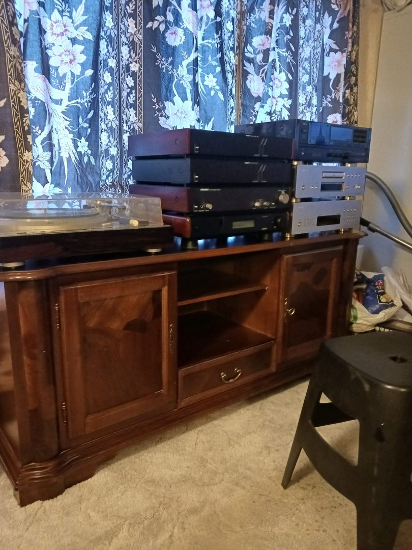

    Jeg bruker samme sidepaneler på 3018A og 3006A.
    Skruehullene passerer, er noen mm høydeforskjell på den ene komponenten.
    disse er kjøpt nye ubrukte.
