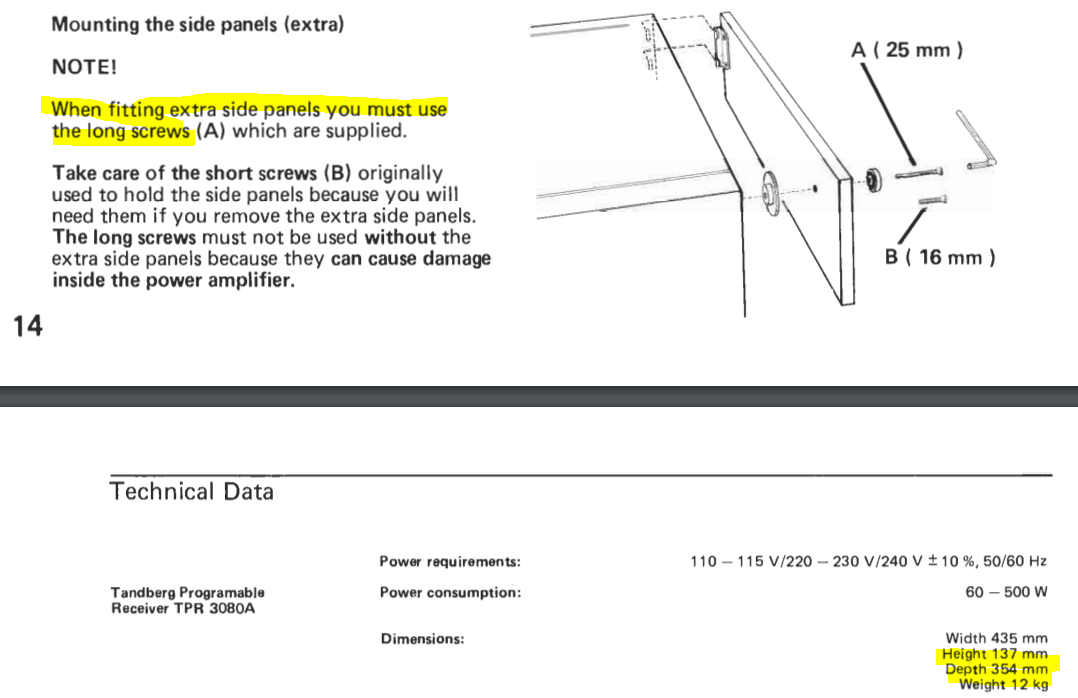

    Det kan hende, men jeg kjenner ikke målene på de platene heller:)
    Jeg ønsker å lage mine egne sideplater til min TPR 3080A.
