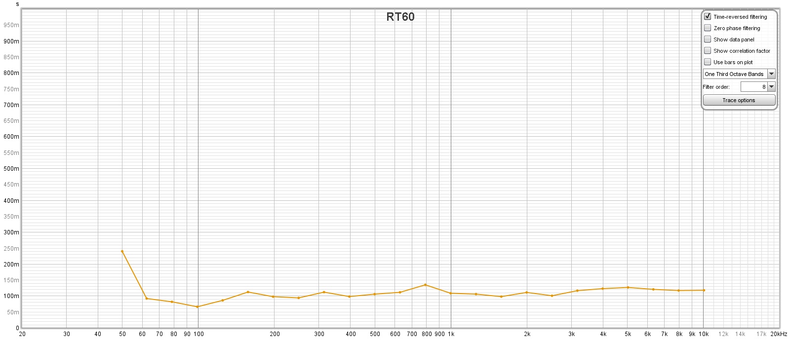

    T20 tror jeg det var. Kan måle på nytt etter hvert og vise settings samtidig.
    S
    Syncrolux
    Å nei å nei. Rommet mitt er rene ekkokammeret ….. hehe.

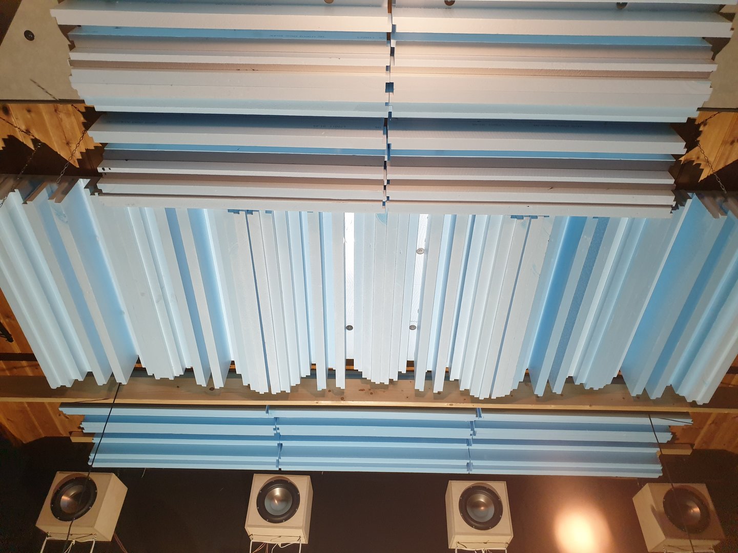

    Da har det blitt saget og limt litt mer her igjen. Fruen mobbet meg vennlig basert på utsagnet mitt fra 8.2.2022, at NÅ var det slutt på mekkinga. Yeah right!
    Ingen bilder dessverre, men taket bittelitt foran lytteposisjon har fått et par QRD-19 diffusorer i vakker blå XPS. Dimensjoner ca 120x 100 cm på hver av de. Har også flyttet fronthøyttalerne litt nærmere frontveggen. En halvmeter omtrent. Kinolerret og sofa fulgte med også. Avstand til frontene fra lytteposisjon er nå ca 3 meter. Ved å flytte alt litt lenger inn i den delen av rommet som kun har absorbsjon ble decayet en del annerledes. Og DET har jammen meg stor effekt på det lyttemessige resultatet….
    Et løft i lyden på flere meter, minst! ;)

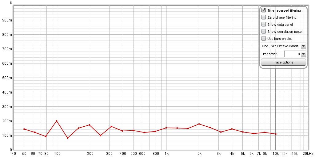

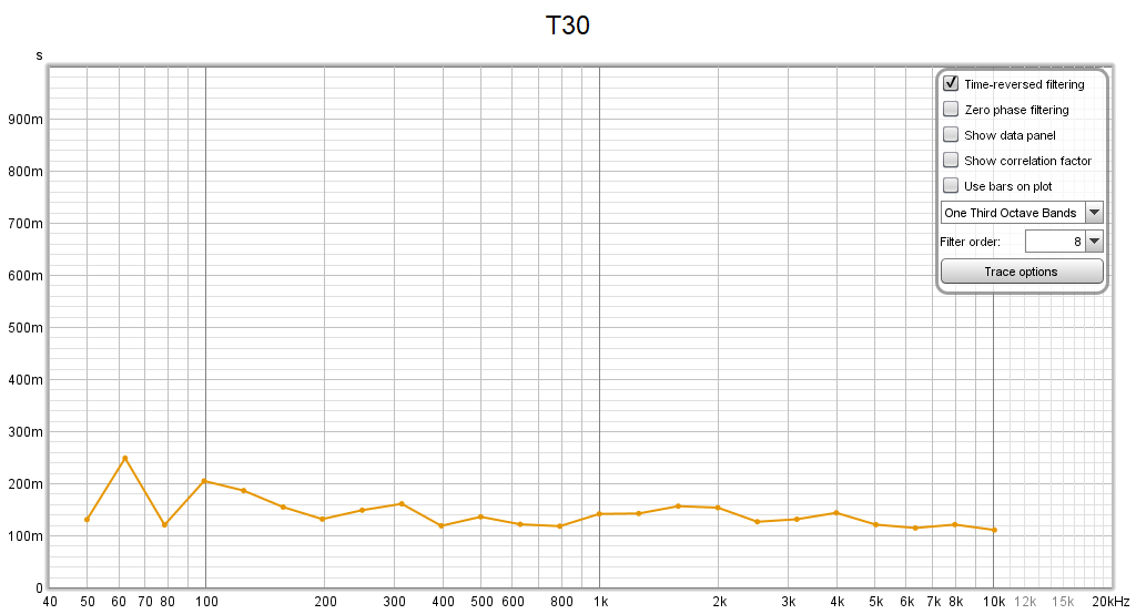

    Ikke sikker på omT30 viser noe fornuftig informasjon.
    Din tilter nedover i diskanten, mens min ligger andre veien....i hvert fall ned til 60 Hz

    Mer diffusorer! Denne gang fremre delen av taket. Her hang det nesten 9 m2 med absorpsjon, som nå er erstattet med QRD diffusorer laget av XPS. Helt koko i følge noen .... :)
    Men - uten en hobby blir man gal. Med riktig hobby blir man enda verre.....

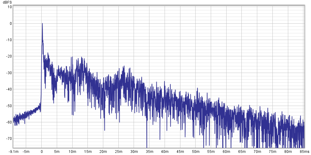

    I det siste har jeg lekt litt med forskjellige plasseringer av høyttalerne i rommet, og har med litt knokefett som innsats fått til et lengre og mer definert ITDG (Initial Time Delay Gap) før den første returen fra diffusorer kommer. Og halleluja, det låter da også klarere, renere og tydeligere synes jeg. Sånn ser ETC (fullfrekvens) ut fra den ene fronthøyttaleren.
    Som man ser kommer det en "sky" av refleksjoner ved 11 ms. Det som kommer før dette er vel å anse som ekkofritt.
