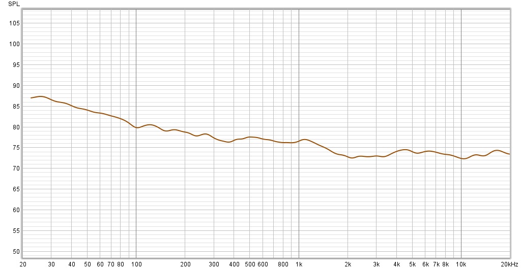

    Det ser jo litt mye ut helt i bunn, men det er vel såpass lite musikk som har nevneverdig energi der at det går fint. Generelt synes jeg kurven ser fin ut, og vil tippe det låter både nøytralt og bra.
    S
    Syncrolux
    Ja det er litt mer nivå i bånn, men det høres ikke sånn ut i det hele tatt da DBA-løsningen omtrent fjerner alt decay fra rommet. Og det er slankere i bassen enn den såkalte "Harman-kurven"....

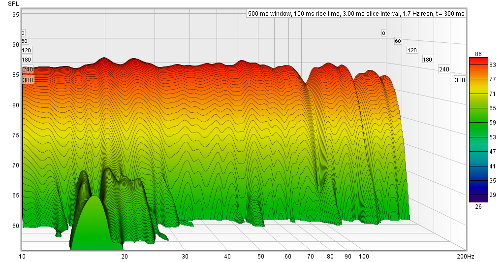

    ……. Men kan dette være nøytralt da .. kjør debatt!
    Vis vedlegget 830906
    Hva ser vi på her? Ett-punkts måling i lytteposisjon eller spatial average av området i og rundt? Uansett er svaret ikke å finne i en romkurve da vi er sensitive for direktelyd fra høyttalerne også, så resonanser og svingninger i respons fra høyttalerne anekoisk vil ha et ord med i laget. Dog, i hvilken grad aner ikke jeg.
    Det jeg aner er at dipoler kan låte svært bra 😁
    Måling i lytteposisjon med relativt stort tidsvindu, slik at det lille som er av rombidrag også er med.

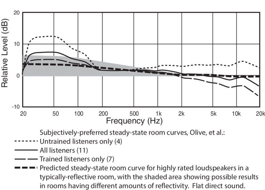

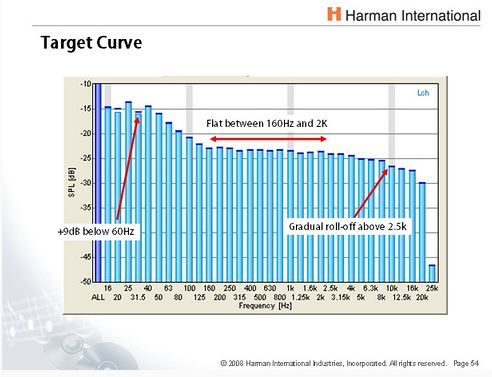

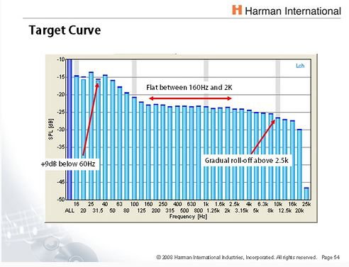

    Reposter denne.
    Harman kurven:
    Sean Olive sine lyttetester : Alle lyttere, fra trente til utrente foretrekker en kurve som er fallende til en viss grad. Ingen foretrakk en flat kurve.

    Jeg ligger for tiden noen dB over det. Uten at jeg har målt tipper jeg komfortnivået mitt er ca 78…. cirka … ;)

    Litt irriterende at de ikke gadd å legge til oppløsning på 1dB på y-aksen på den nederste av de grafene, så man må sitte og myse for å se hvor mye fall det er :)

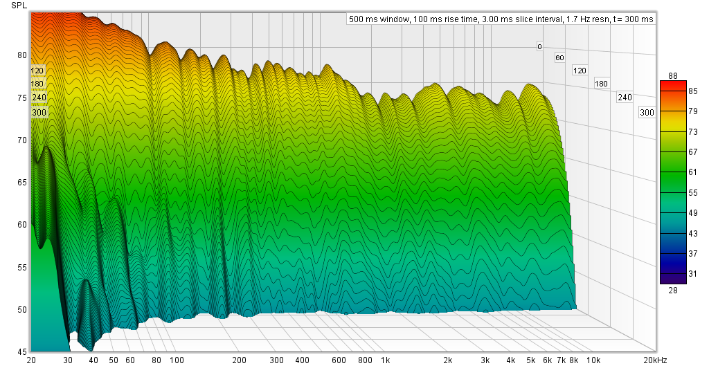

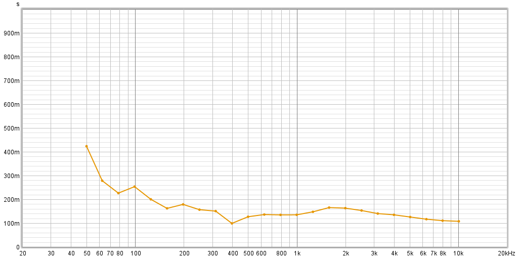

    Her er det ikke mye utklingning å skryte av, kanskje unntatt i subwoolferoktavene.
    Vis vedlegget 830652
    Vis vedlegget 830653
    Dette forklarer kanskje hvorfor du foretrekker en vesentlig heving i nivå fra 100hz til 20hz: med så kort etterklang (god resonanskontroll) blir det nok naturlig at man både liker og tåler ekstra volumer i bassen i forhold til en mer normalt resonerende stue. «Mer bass, men over kortere tid». - jeg er tilbøyelig til å tro at det vil høres mer dynamisk og tørrere ut.
    S
    Syncrolux
    Jepp, sånn høres det ut. Litt som hodetelefoner som har bra nivå i bånn, bare med fysisk trøkk i tillegg.
    Spesielt stortromme høres helt annerledes ut med så kort etterklang i bassen. Mye mer punch i anslaget, men tørrere og mindre grøtete utklinging. Det øker definisjonen, og gjør det det enklere å høre hva andre bassinstrumenter spiller.
