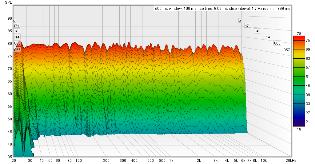

    Først og fremst dette - en ETC kurve uten stygge store peaker.

    Først frekvensrespons i lytteposisjon UTEN min prefererte house curve - altså en flat respons.
    Så denne pluss min house curve
    House curve EQ'en gjøres på følgende måte:
    +10 dB @20 Hz i Behringer DCX2496 som brukes til DBA arrayet (bass/LFE)
    BBC dip i Hypex FA502 forsterkerne til bass/mellomtone panelene i Magnepan. -2 dB @ 2500 Hz, Q=2
    Droppet diskanten 3 dB med tonekontrollen i Marantz receiveren.
    Audessay i Marantz'en er i praksis ikke aktiv her.

    34.289
    34.576
    Det vannfallet som er klin likt fra 40 Hz og til topps altså.
    Kan sende over noen gode fotos av utsikten min. Projiser dem så er du i mål.
    Men hva er det her som gjør lydbildet (i 2-kanal formoder jeg) mer omsluttende enn før? Jeg ser jo likhetene frekvensgangen vår fra 100 Hz og opp, men hos meg er det jo et mye større rombidrag over tid her.

    Du har et totalt fravær av kraftige refleksjoner (over -20 dB) og en ganske lang og diffus ETC.
    Dette er hos deg:
    Og hos meg med samme limits

    At jeg har fått vekk tidlige refleksjoner.

    Har du vridd på høyttalerne?
    Hva skaper den ganske tydelige refleksjonen du har ved 12 ms nå?

    Jeg har gjort et par ting. For det første swappet L og R slik at jeg igjen har diskantbånda ytterst. Men også flyttet og vinklet høyttalerne litt.
    Det som begynner ved 13 ms omtrent er jeg usikker på. Nivået på det er lavt, og det ser til dels diffusert ut. Men jeg lurer på om det kan være litt refleksjon fra en av surround-høyttalerne. Det er mildt sagt et mareritt å ha hele elleve (11) Magnepan fjøler i et lytterom. De er digre og fungerer som akustiske speil. Å unngå direkte eller indirekte refleksjoner med et sånt oppsett er trøblete. Det krever en del jobb med vinkling og plassering. Jeg skal uansett utforske dette her litt mer.
    S
    Syncrolux
    Tok en kjapp sjekk. Den litt rare ETC'en med litt krøll etter 13 ms er selvsagt refleksjon fra surround høyttalerne, som er digre Magnepan 3.6 paneler. De må flyttes....
