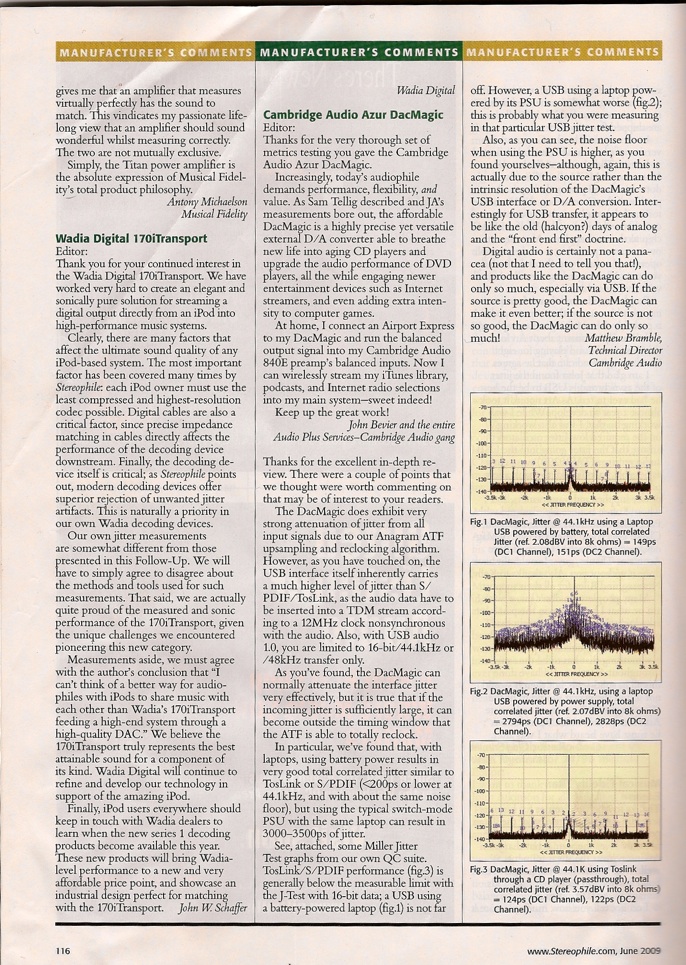

Som Valentino påpeker i en annen tråd, så måler JA i Stereophile rutinemessig jitterverdier på CD-spillere og DACer. Etter en høflig korreksjon i form av Manufacturer's Comments fra Cambridge Audio viser det seg imidlertidig at målinger tatt på en typisk laptop (JA bruker en Apple iMAC) med typisk switchmode strømforsyning, så øker jitter fra cirka 150 til 2800. Slå den! (se fig.1 og fig.2 på vedlegg opplastet av vredensgnag)
Det stiller unektelig JA's mange jittermålinger i skammekroken (uten at jeg har forsket så nøye på disse). Hovedpoenget mitt er verdien av tradisjonelle lineære strømforsyninger, framfor den billige switchmodeteknologien som har spredd seg fra forbrukerelektronikk og langt inn i hifi'ens rekker.
Ovennevnte målinger (fig. 2 kontra fig. 3) viser også at USB gir ca 20% høyere jitterverdier enn s/pdif, noe som kan forklare hvorfor jeg foretrakk sistnevnte i lyttevurderingen da jeg testet RME FF400 i Fidelity 33 (kan snart lastes ned gratis her).
(Jeg noterte meg dette da jeg fikk Stereophile i postkassen. Har tatt det inn i en større artikkel jeg skriver på, men vredensgnag kom meg i forkjøpet)

Alt er ikke gråstein heller. Logitech Transporter bruker switchmodeforsyninger, og her er Atkinsons målinger:
http://stereophile.com/mediaservers/207slim/index4.html
Fed 24-bit data via the WiFi network, the Transporter developed just 235 picoseconds peak–peak of jitter with no data-related components (not shown).
Decreasing the word length to 16 bits gave the spectrum shown in fig.10. Here the jitter level has increased slightly, to 268ps p–p; though there are data-related sidebands (red numeric markers) at the test signal's residual level. The primary jitter components lie at ±15.6Hz (purple "1") and ±1435Hz (purple "10"), but this is still excellent performance.
Repeating the measurement with 16-bit data fed to the Transporter via an optical TosLink S/PDIF connection increased the jitter to 313ps p–p (not shown), mainly due to rises in the level of the sidebands at the primary data-related frequency of ±230Hz and the levels of the ±1435Hz sidebands.

Det er vanskelig å ta konkret stilling til 220-250-280ps jitter. Hvordan fordeler det seg i frekvens, og hvordan arter det seg lydmessig? Jeg ønsker i hvertfall ikke å være skråsikker herom på "nåværende tidspunkt", som det heter i politikken.
MEN: Det er klart at målingene til Cambridge Audio bekrefter at en switchmode strømforsyning er en høyfrekvent støygenerator. (Det har nå jeg vist om lenge, forresten). I en laptop, hvor det trolig er brukt lite komponenter på etterfølgende filtrering/rensing, så blir resultatet ILLE. Støyen smitter over.
I Logitech Transporter er dette forhåpentligvis gjort bedre.

Stereophile sine gamle jittermålinger er ugyldige, Val. Det er vel ganske godt etablert nå? (De dataene holder jo ikke engang til 16bit, så jeg skjønner ikke helt poenget med å flagge det, men for all del..) Med det nye utstyret til Stereophile kan det hende Transporter enten måler bedre, like bra, eller verre.

Det er ikke snakk om den bærbare til Atkinson. Dette er målinger angivelig utført av Cambridge. Ikke spesielt nyttig sånn uten videre m.a.o.

Caset her er et typisk PC-audio oppsett, hvor "drivverket" er en laptop og dac'en en DacMagic. Når laptoppen går på batteri er alt i skjønneste orden, og man måler på DacMagic's analogutgang en jitterverdi på 150ps. Så setter man i nettspenningspluggen fra Switchmode-strømforsyningen, og jitterverdien stiger til 2800ps! Det er sjokkerende dårlig. Jeg gjentar; Sjokkerende dårlig.
Cambridge Audio er en velansett produsent, kjent for høy kompetanse og overraskende gode tekniske løsninger på sine relativt prisgunstige modeller. En produsent skal være rimelig trygg i sin sak før han setter redaktøren i Stereophile i gapestokken. I tillegg bruker faktisk Cambridge samme måleprossedyre som John Atkinson, The Miller Jitter Test, nær en bransjestandard og utviklet av Paul Miller, nå sjefsredaktør i ærverdige Hi-Fi News. Det er således ingen grunn til å betvile de publiserte målingene.
