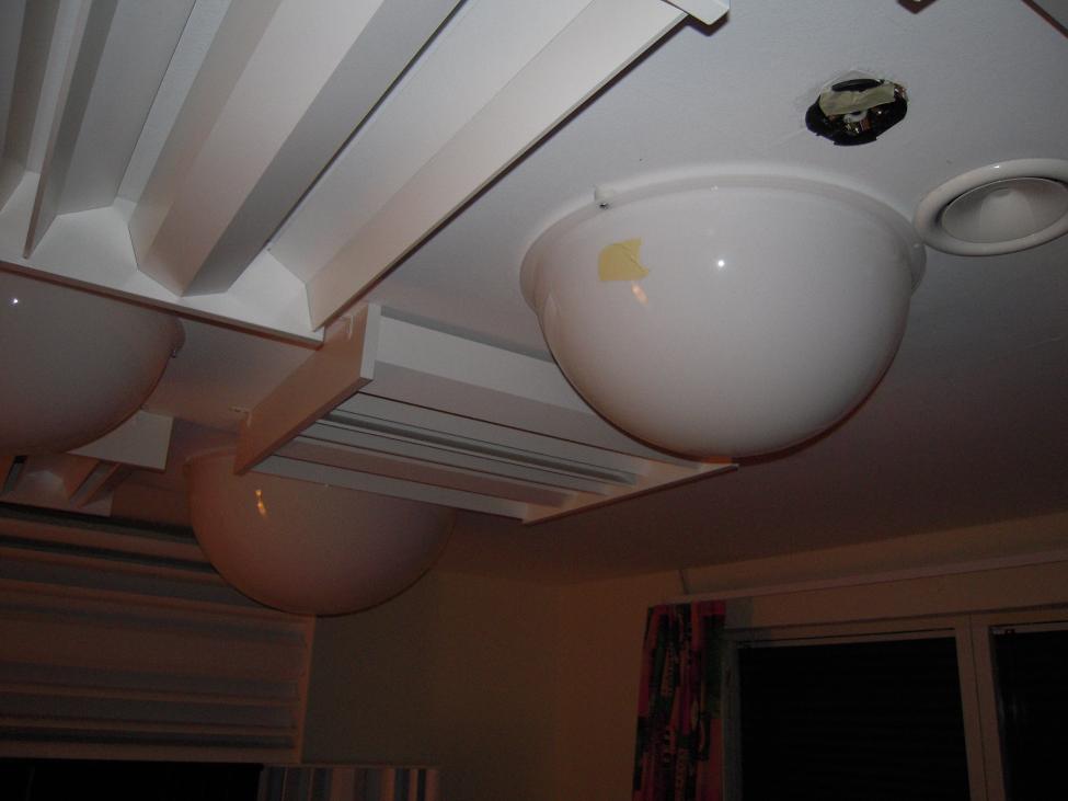

    De ændringer jeg hørte var med den på 43 cm i midten var:
    · At dybde perspektivet blev dybere.
    · Placering af trommer i baggrunden blev lidt højere i lydbilledet.
    Da den store på 63 cm blev sat op, som den sidste pånuværende tidspunkt, skete der det:
    · Dybde perspektivet dybere.
    · Placeringen af trommer blev igen lidt højere, dog kun meget lidt.
    · Lydbilledet blev med mere højt til loftet.
    · Rummet voksede.
    · Mere dynamik.
    · Bassen bedre.
    Den til højre er den midterste. Det gule mærke er tape, der bruges til markering af nord. Den bagerste til venstre er den store Bubblor.

    Jeg fandt en tegning over en V-wings. Her kan man se, hvad der sker, når V-wings skubbes sammen. Der kommer et hulrum i mellem dem.
    En V-wings er endeløs. Lyden går ind i den ene side og ud i den anden. Der er optil 80 cm vandring, side leds, hvilket sinker lyden. Det er genialt syntes jeg, i stedet for bare ind og ud i samme fag QRD.
    En række V-wings tids diffusere ned til 200 Hz og når de stiles på række efter hver andre langs en væg, så skabes der en Helmholtz absorption imellem 125 og 200 Hz.
    Er der nogle, der skulle komme på de kanter, hvor jeg bor, er man velkommen til et lytte til "loftet, fordi det er godt.
    Loftet er vigtigere end gulvet. Jeg udlagde disse diffusere og lampeskærme på gulvet, før de blev sat op. Så jeg har lyttet til de samme diffusere på gulvet kontra loftet.

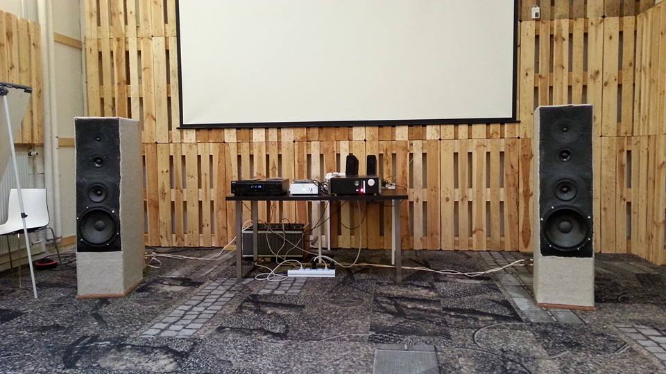

    Dette er Storkøbenhavns Hi-Fi Klubs nye lokale. Grunden til, at jeg viser det, er at det rum kan nogle ting! Mere af det og hvordan det påvirkede mig senere. Men nu først et lille uddrag jeg skrev i et referat derfra:
    "Klubmødet var det andet i det nye lokale og det var mit første besøg der. Jeg var meget spændt på akustikken, da det er en ting jeg selv har arbejdet enormt meget med selv. Akustikken betyder så meget for lyden og det kan undre mig, dem der bruger mange penge på apparater, og ikke gør noget ved akustikken. Jeg har selv anskaffet mig en masse diffusere fra Svanø Akustik, jeg varmt kan anbefale.
    Her i det nye rum var der muligheder. Rummet var bygget langt og med meget højt til loftet. Jeg tror 4 meter. Højt til loftet betyder så meget for lyden og loftet har mere betydning end gulvet har. Gulvet har vi jo altid. Øret er konstrueret sådan, at vi hører mere oppe fra end nede fra. Derfor siger en tommelfingerregel, at du får 80 pct. mere ud af at forbedre akustikken over ørehøjde end under.
    Loftet er den største udæmpede flade i lytterummet. Gulvet har møbler. Rummet var meget forbedret med brug af paller iørehøjde. En genial ide! Udseendemæssigt kunne det gøres pænere med massivt mørkt terrassetræ forskudt, og så med åbninger for at give forskelligbrydninger af lyden. Rigtige diffusere ville måske være endnu bedre, afhængig af type. Læs SMT...
    Grunden til jeg kan sige, at loftet er vigtigere end gulvet er, at jeg har indkøbt en masse diffusere til, at placere under loftet. De blev prøve lagt på gulvet først, hvilket gav et løft i lyden; men da jeg placerede de selvsamme diffusere oppe under loftet, var det noget der rykkede. Men begge steder gør det godt…
    Det var et meget stort løft, som jeg tror vi alle var enige om. Pludselig var der en enorm dybde i lydbilledet, som jeg i den grad havde savnet i det gamle lokale, med det selv samme udstyr.. Endelig kunne udstyret vise, hvad det kunne. Det gamle lokale havde stort set ingen dybde på trods af gode apparater og gode højttalere. Men nu var der det og så i overflod. Højttalerne var placeret med en ca. 3 meter fra frontvæggen.
    Hvis man ønsker dybde perspektiv er der mange ting der påvirker. En god forforstærker kunne være det i ens opsæt, der skulle til. CD afspilleren har også meget at sige.
    For at få et godt dybde perspektiv kan man gøre det akustisk set:
    1. Højttalerne må placeres langt fra frontvæggen, og her har vi en stor fordel med det lange rum. Der er mulighed for det her.
    2. Der må ikke placeres noget i øre højde imellem højttalerne. Dette ødelægger perspektivet. Brug en lav stereo bænk. Eller endnu bedre flyt musikanlægget væk og behold kun effektforstærkere imellem eller bag højttalere. Tænk hvis man bare imellem højttalerne havde musik og ikke andet.
    Jeg mindes ikke, at have hørt så godt et dybdeperspektiv før. Lyden var fremragende. På flere cd’er vi hørte, forsvandt højttalerne og vi hørte bare musikken. Der var ikke noget der stak af, men bas, mellemtone og diskant fremstod flot. Vi kunne bare sidde og høre det ene nummer efter det andet og det blev også sent. For sent blev det for mig, da jeg møder tidlig."

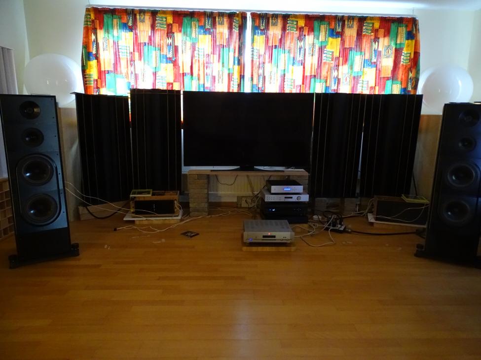

    Billedet viser udviklingen hjemme hos mig. Jeg har flyttet subwooferen. Det var et svært valg, fordi placeringen har bare virket perfekt. Målinger taget viser næsten præcis samme frekvensgang med fronterne uden subwoofer og med subwoofer delt ved 60 Hz. Den måling blev taget af "Daniels". Desværre ikke gemt. Men det skyldes så rumresonanser, og ikke højttalerne.
    Grunden til at jeg ville prøve at flytte subwooferen var, at jeg havde overvejet det fordi min erfaring er, at når man flytter apparater der står imellem højttalerne, påvirker det lydbilledet. Så må sådan en stor subwoofer også påvirke. Da den kun blev brugt som LFE højttaler, da fronterne med 2x2 8 tommer gik lige så langt ned i frekvens- Det kunne de gøre, da deres nye kabinet var på 130 liter til to 8 tommer.
    Så det blev afprøvet.
    Sven_Palvig
    10.02.2002
    4.301
    2.192
    Sjælland. Danmark.
    Lydforbedringen efter flytning af den store subwoofer.
    Hvad har det betydet for lydbilledet? Hvad sker der med dybde perspektiv og rumoplevelse? Sker der andre ting osv.
    Det har betydet et meget stort løft i lydkvalitet. Bare så det er sagt, så er jeg meget glad for at jeg gjorde det.
    1. Dybde perspektivet er vokset, hvilket var et mål. Sangeren er ikke mere så tæt på, men mere inde i lydbilledet, og er kommet ned og står på gulvet. Før var sangeren hævet lidt. Der er dog ikke den samme dybde i lydbilledet, som der er i klubbens, Storkøbenhavns Hi-fi Klub, med den store afstand baghøjttalerne. Noget kan skyldes elektronikken. En god stereo forforstærker vil nok hjælpe på dybden hos mig. Jeg bruger en Audiolab 8200AP processer. I klubben oplevede jeg torsdag til klubmøde, overhovedet ingen dybde, da der var en udefra, der demonstrere sine højttalere og havde medbragt en harddisk og elektronik. Dybden kom først frem igen, da klubbens udstyr kom frem og blev brugt med de medbragte højttalere. Så elektronikken er også vigtig, og skal være i orden.
    2. Bedre rumfornemmelse. Rummet er vokset på alle leder og virker endnu bedre nu.
    3. Basgengivelsen er bedre fordi der ikke er den refleksion fra subwooferen. Bastrommen står længere tilbage. Men ikke helt så kraftigt.
    4. Der er en mere diskant rig musik. Sådan opfatter jeg det i hvert fald, men sådan noget som udklangen fra messing bækkener er bedre og mere detaljeret.
    5. Musikken er endnu mere naturlig.
    6. Det spiller så uanstrengt og dynamisk med godt huk i bassen.
    Det er så fremragende nu, efter subwooferen er flyttet, og endelig viser det fuldt ud kvaliteten af de af Jens (Modifix) byggede højttalere, samt hvis jeg fik besøg af Matts Odemalm fra SMT Svanø Akustik, ville det glæde ham at høre sine produkter give så meget vellyd.
    Ting der placeres imellem højttalerne bør egentlig ikke være der, og hvis det er nødvendigt, som det ofte er, så bør det placeres ikke for højt. Direkte på gulvet kan også være forkert, da det er et trykcenter.
    Placering af en center højttaler vil være et problem. Det har placeringen af den store subwoofer vist mig. Det vil give dårligere stereo gengivelse, men måske en bedre dynamisk surround lyd. Ærgerligt er det, at man har valgt 5.1 0g ikke 4.1

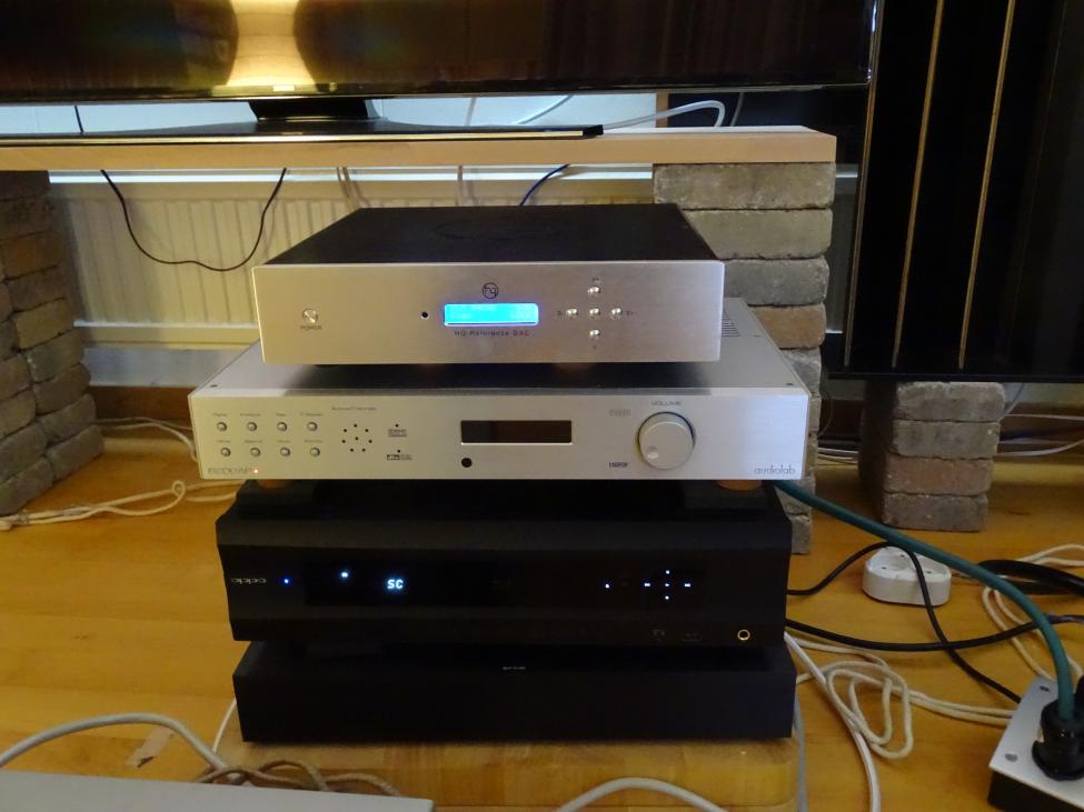

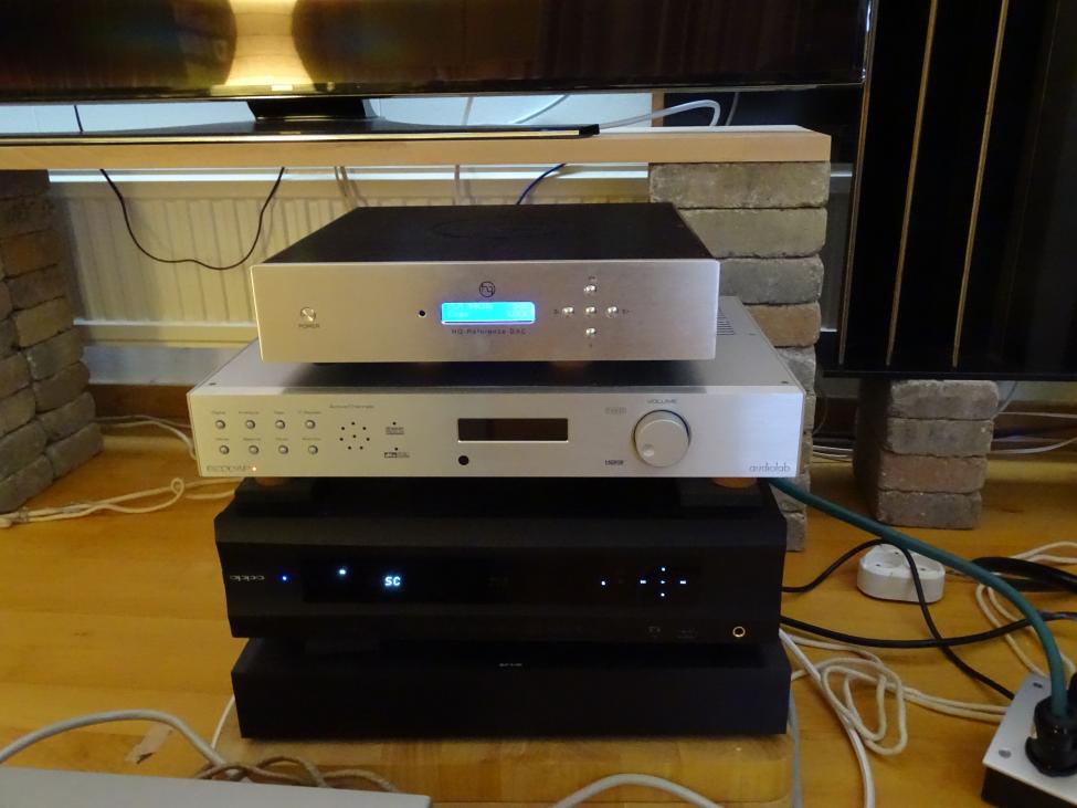

    Den øverste i stakken er Drossels byggede “DIY dac” af Amanero usb. Buffalo III (sabre32dac-chip), hvor Erlend har lavet sin egen strømforsyning dertil.
    Den er rigtig god. Tak Drossel

    Vis vedlegget 313419
    Den øverste i stakken er Drossels byggede “DIY dac” af Amanero usb. Buffalo III (sabre32dac-chip) fra Twisted Pear, hvor Erlend har lavet sin egen strømforsyning dertil.
    Der er intet Twisted Pear i den dac Sven. Måske derfor den er blevet så fantastisk :) Håber sandelig jeg kan få min anden dac til at være ligeså god ellers har jeg dummetn mig meget.

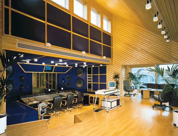

    Ole har designet Puk studiet. Det kostede 10 millioner i 1985.
    Der sidder to små mellemtoner i hver side. De er på 15 tommer…..
    Dem til bassen, de er på 30 tommer og der sidder 2 stk. i hver side.
    Studiet har egen landingsplads for helikopter, som er blevet flittigt brugt, de gange Elton John brugte studiet. Han fløj hjem hver aften. Mange kendte musikker har boet der og lavet gode optagelser. Der er mulighed for at bo på stedet.
    Fortsættes.
