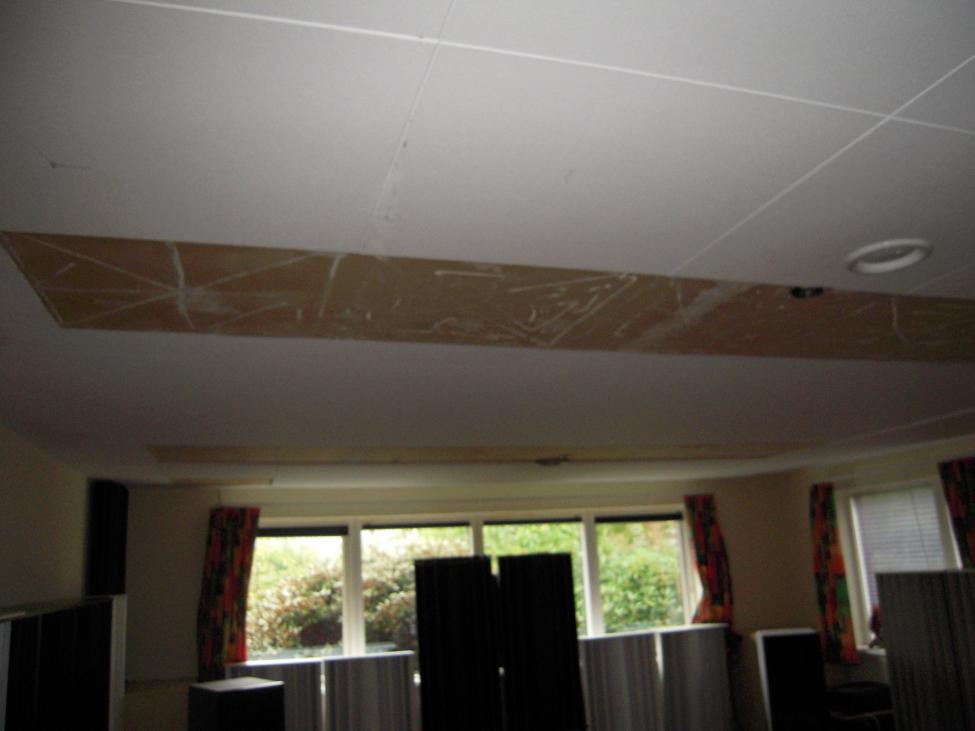

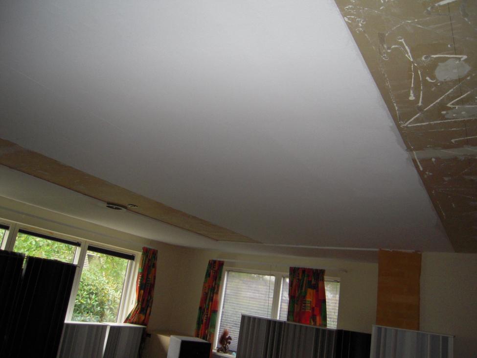

    Loftet er lige sat i bero, imedens jeg gør musik rummet færdigt med malerarbejde. Der er fjernet et areal på 3,60 meter x 1,8 af Rockfon plader.

    Så er der bestilt diffusere til at placere i loftet. Jeg er sikker på, at det bliver vildt godt! De skulle blive leveret om ca. 14 dage.
    Så jeg skal "lige" nedtage lidt flere Rockfon Sonar plader inden de diffusere kommer.

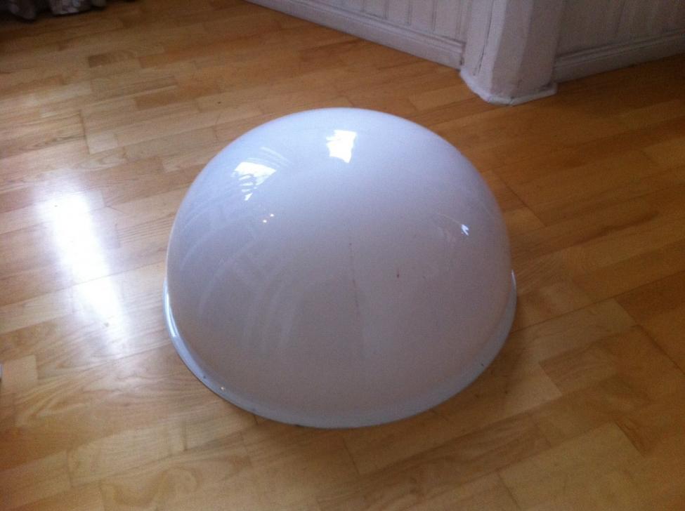

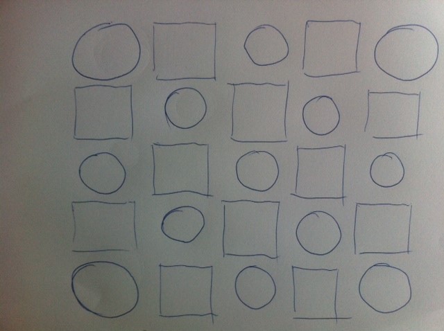

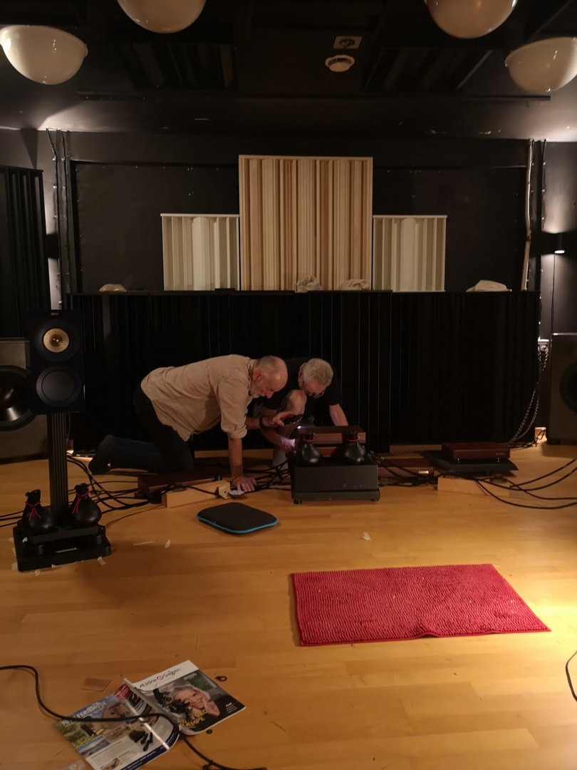

    Imellemtiden har jeg set, at Svanø Akustik placerer 60 cm x 60 drejet med 90 grader side om side. Desuden bruges der også en halvkugle. Det syntes jeg er temmelig vildt. Det måtte jeg have.
    Vis vedlegget 276969
    Her et billede fra Las Vegas, hvor der kun er brugt de "lamper".
    Loftet bliver hos mig diffusere 60 cm x 60. Vendt 90 grader og så en lampe. Ja den kan bruges som lampe, og det vil jeg gøre. Det er jo genialt, at kunne bruge stuens belysning integreret i rummet som lydforbedring.

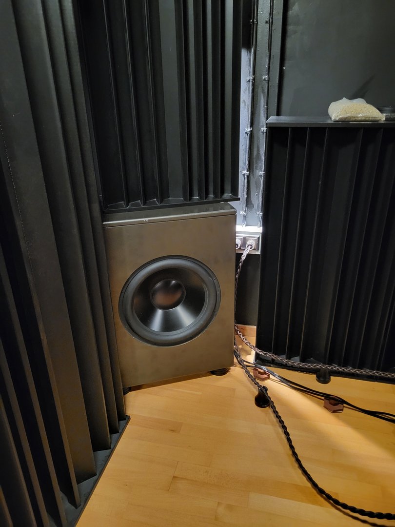

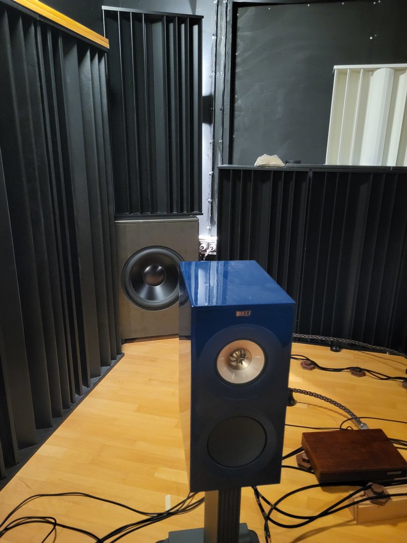

    Här kan du se hur en kund satte upp dem med lyckat resultat

    "Wingarna ska sättas in 5-10ms efter direkt ljudet Detta bla för att kraftiga transienter orsakar olika maskeringseffekter samt att hjärnan har en viss processtid
    Fyller man nu på med Wingar även på "andra studsen " så förlänger man hjärnans normala "öppet tid" (30-50ms) betydligt
    Detta medför att hjärnan hinner samla på sig all den info som inspelningen innehåller Vi har då skapat ett level 3 rum som då hamnar i det neutrala spacioussnes fältet
    Här ser vi en tråd från GS hur reflexerna hakar i varandra och skapar en gräsmatta av reflexer som tar lysssnaren till inspelnings tillfället, oavsett om det är inspelat utomhus eller i kyrkan
    http://www.gearslutz.com/board/studio-buil...ing-room-6.html
    Wingarna skapar alltså den förlängda "öppettiden" och mix eller lyssningsrummets reflexer ersätts med inspelningsrummets reflexer på ett psykoakustiks elegant sätt
    Wingens unika utforming gör också att inga "ghost högtalare" bildas som ordinära diffusorer skapar i närfältet (smetar ut ljudbilden)
    Hälsningar
    Matts
    www.diffusor.com"

    Jeg har i alt fjernet 10 m2 Rockfon plader under loftet. Jeg overvejer lige, om jeg skal fjerne flere. Billedet ovenover viser diffusere sat tilbage.
    Jeg havde fjernet en stor del af diffuserene i rummet. Så jeg skulle jo efter et større arbejde lige høre noget god musik. Men magien var væk!
    Loftet har meget at sige. Efterklangen er der tydelig mere af. Det bliver spændende at få diffusere op så der kommer styr på det også.

    Har du fått fikset diskanten din før du "ødelegger" for mye av lytterommet ditt?
    Diskanten rullet av på 7000Hz, så det er ikke rart om det er litt tamt i rommet ditt.
    Husk også at det er stor forskjell på 22mm Sonarplater limt i loftet i forhold til demping vi andre driver med. Min 100mm Rockwool og gjerne litt luft i mellom.
    Har selv 100mm i loftet i førsterefleksjon med 200mm luft bak. Blir litt jevnere demping da og ikke bare diskant.

    De målinger jeg har set ligger absorberingen på 60 % fra lidt over 400 Hz opgivet af Rockfon.
    Loftet er eller med gips plader med Rockwool på 300 - 400 mm.
    Det med at diskanten ruller af, har jeg fået oplyst skyldes den bærbare computer. Med et bedre apparat, ville det se anderledes ud.
    Målingerne er udført i lytte positionen.
    Diskanten virker meget udstrakt og triangler står meget klart og flot f.eks.
    Så jeg tror ikke på det dyk over 7000 Hz passer.
