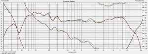

    Nederste billede er rød uden noget. Altså måling 1.
    Den grønne er måling 3. Det er Pap-vingen fra Svanø Acoustic.
    Bemærk udglatningen af frekvensgangen fra 35o hz. Det er kun med brug af en diffuse, der koster ca. 900 d.kr.
    Der blev ikke lyttet til det denne gang med denne placering; men tilbage i tråden har jeg beskrevet mit lyttteindtryk præcis samme sted. Det lød som der blev mere højt til loftet i venstre side som jeg husker det. Lydmæssigt en fordel. Hvis man så også gør det i højre side, er det alligevel biligere end højdehøjtalere i surround.
    Højtaleren skulle have en fasegang på + - 6. Det er højtalerens fasegang. Den her måling er påvirket af rummet, da målingen er gjort i min lytteposition. Præcist.

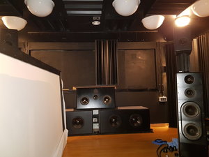

    Dette billede viser indhakket i højre side. Målinger viser at når venstre højtaler måles, er der en pænere fasegang end med den højre. Det må skyldes rummets påvirkning.
    Bemærk der står 2 stk. Hofa diffusere placeret i vinkel.
    I loftet kan der ses Rockfon aborsebenter på 22 mm.
    EHED, alle målinger er gjort med fuldt frekvensområde, men det ser ud til, at den ekstra effektmodstand, der blev monteret i højtaleren, er for kraftig. Målingerne er desværre gjort uden subwooferen monteret grundet problem med forbindelser. De målinger jeg selv har gjort tidligere er væsentlig bedre i bassen. Specielt når der deles ved 60 hz.

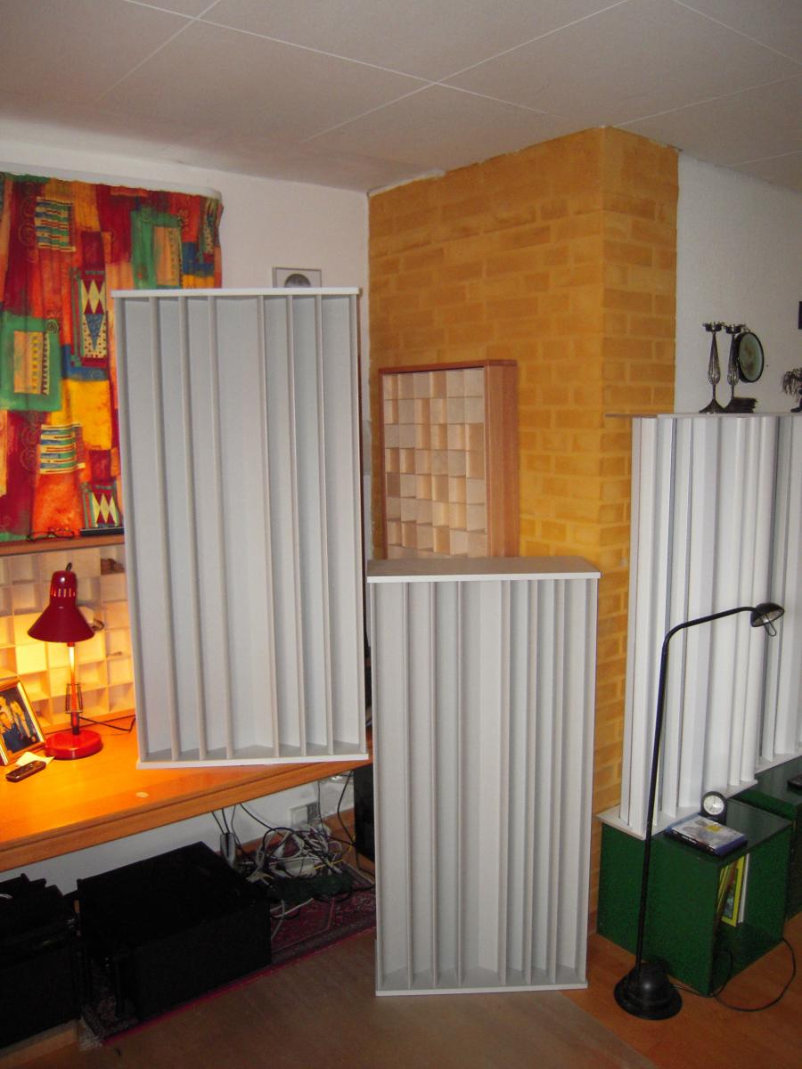

    Det er så billede af måling 2. 2 stk. Svanø diffusere Pap-vinger sat op intermistisk. Den ene står på skrivebordet og det er for højt i forhold til det optimale. Den anden står lidt for lavt. Men det er også bare et lille forsøg.
    Disse to diffuserne blev båret ud af rummet ved måling 1.
    Måling 1. er rød i højre side.
    Måling 2. er grøn. Det er 2 st. Pap-vinger i højre side.
    Bemærk den voldsomme bule ved 550 hz og op til 1500 hz, der er rød, der rettes pænt ud af de to Pap-vinger.
    Fasen bliver også væsentlig pænere.
    Pullen ved ca. 65 hz til 180 sænkes.
    Løftet ved 7000 hz. sænkes ned på plads.
    Ca. pris for forbedringen 1800 d.kr.

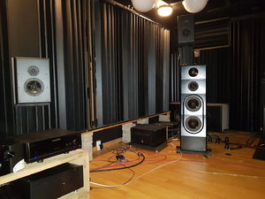

    Opstilling med V-vingerne.
    Her gjorde jeg den nemme løsning. De skulle ikke have været i rummet ved før målingen. Men de blev tilføjet lige som den sidste måling og stod ved alle andre målinger op ad bagvæggen. Det gjorde de så ikke her, da de ikke kan stå to steder af gangen. Lidt øv.
    De er ret tunge.

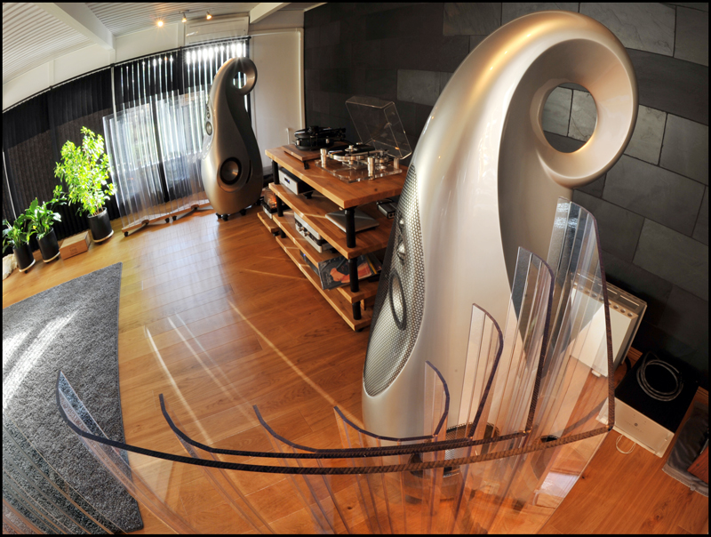

    Jeg har sett at flere bruker disse ving panelene ganske nær vær side ved høyttalerne (messer) det er mulig det kunne hjulpet deg med usymetrien i rommet, da avstanden da ville vært lik for begge høyttalerne.
    Pleksi vinge på hjul ell.
    Bilde lånt fra Roysen.
    Mener å ha lest at disse med fordel stilles ca 25-30 cm til siden for høyttaleren og førsterefleksojon blir da plukket opp tidlig av vingpanelet.

    Pleksi vinge på jul
    Jøss, tøff utførelse, er dette noe diy eller er det kjøpe greier?

    Mener disse kan kjøpes, Roysen her inne har iallefall fått et sett som bild viser.
    Veldiggreit hvis de må stå en plass de tidvis må flyttes.
    Jeg syntes de ser godt ud og det er en god idé. Specielt foran vinduer er de nok lidt mere konevenlige. ;D
    De er 1480 mm høje imod V-winger der er 120 høje.

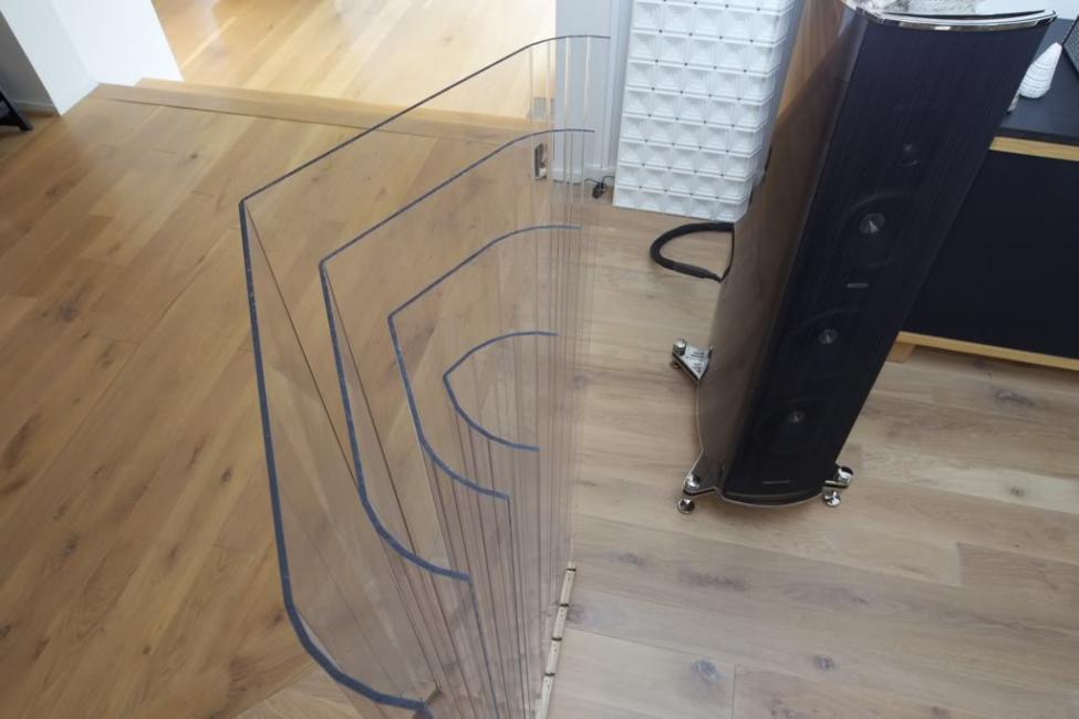

    Så nu sker der snart noget nyt i lytterummet. Jeg har en bestilling på flere winger hos Svanø acoustic. SMT wingerne kommer i løbet af ugen.
    Der kommer 6 stk. V-winger samt 10 stk. Pap-winger. Det bliver spændende, at prøve sig frem igen med placering. Det er noget af det gode ved vores hobby, at lytte efter forandringer.
    Mit musikanlæg spiller bedre end nogensinde. Min erfaring er, at alle steder jeg har haft placeret Pap-winger og V-winger, har de givet forbedringer. Så jeg glæder mig til endnu mere vellyd i stuen.
    Jeg er blevet rådet til placering bagom sweetspot samt på første reflekspunktet på sidevæggen med V-winger. Samt at få nogle Pap-winger op i loftet af SMT.

    Jeg har købt 6 stk. sorte V-vinger og 10 Pap-vinger i sort og hvid. Pap-vingerne skal først samles.
    Jeg udskiftede stille og roligt Pap-vinger med V-vinger samt placerede 2 stk. V-vinger foran indhak foran skrivebord, imedens jeg lyttede efter ændringer. Ændringerne kom. Jeg har nu i alt 8 stk. V-vinger. Samt når Pap-vingerne er færdig samlet 20 stk. Så skal der nogle op i loftet også.
    Jeg fik lyttet til en del musik med kendte cdér, og lyden blev bedre med V-vinger. Det var svært at komme i seng igår da der skulle lige høres en cd mere.
    Rummet blev en del større. Sang stemmer blev endnu mere nuanceret og dynamikken blev endnu bedre. Jeg har aldrig haft så god lyd som nu. Det er helt vildt!
