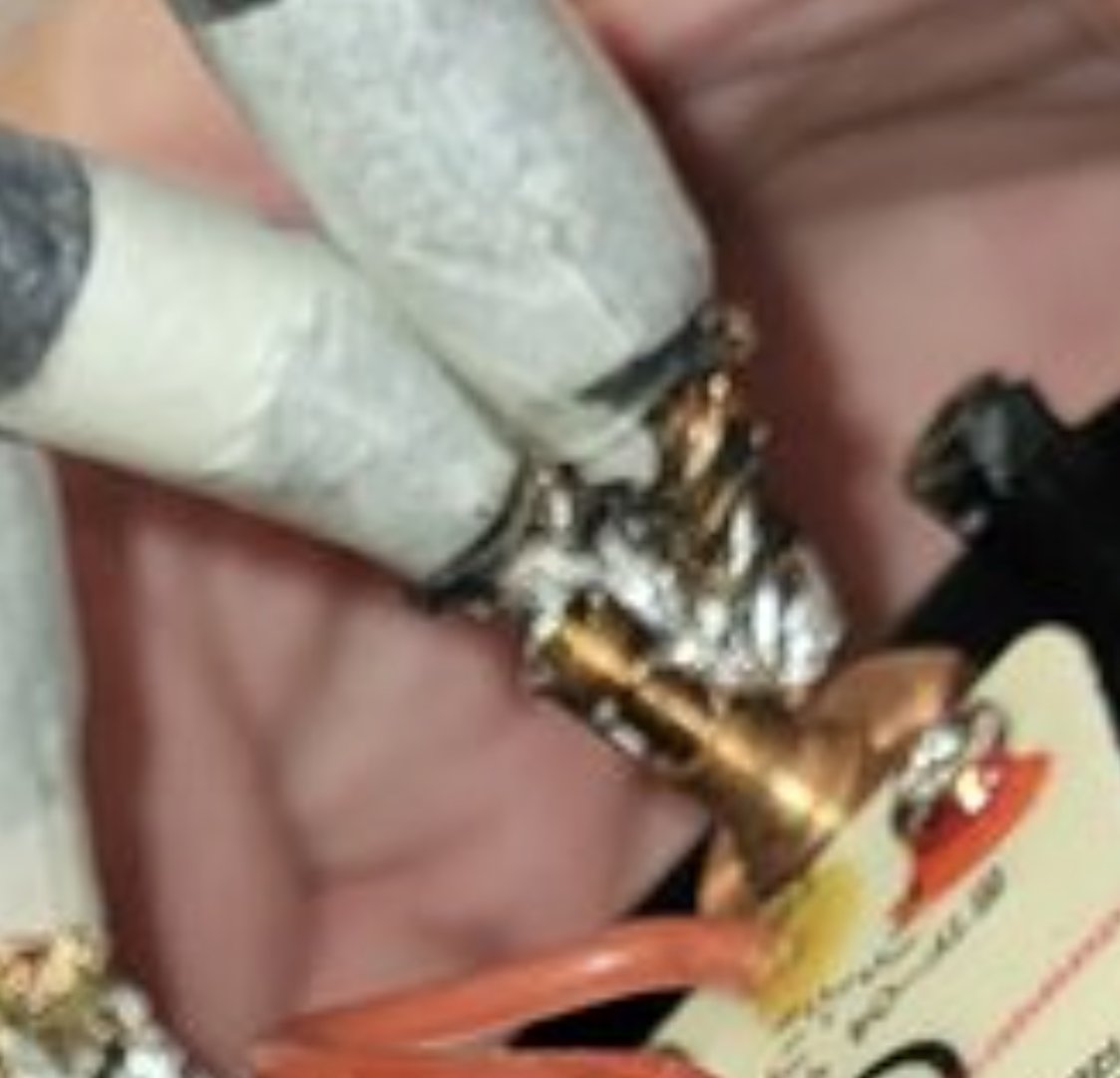

    Den er for pæn i finich til at være en Entreq. Disse sjove Entreq-kasser ligner mest af alt billige cigaræsker.

    For the record så klarer ikke jeg lodde pent med moderne loddetinn.
    Kjekt å ha godt gammelt bly-loddetinn på lager 👍
    Fra spøk til alvor. De loddingene kan muligens degradere lyden eller til og med løsne.

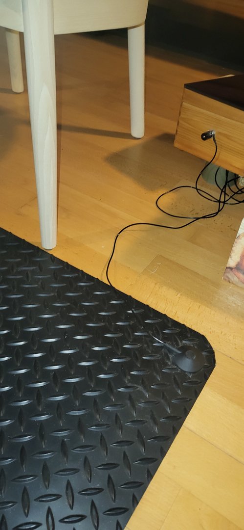

    Det er en jordingskasse, der er bygget af Drossel. Så Drossel kan nok give et svar på det. Så istedet for, at købe en dyr kasse fra et svensk firma, byggede Drossel dem selv med mere plads til meget. Jeg ved ikke, hvad der er i.
    Jeg havde et stort problem, at når jeg rørte et apparat, fik jeg stød. Det var temmelig ubehageligt. Og nok ikke særlig sundt for apparaterne.
    Så der blev indkøbt denne jordingsmåtte, der har en jordledning ud. Meningen er, at den sættes i en stikkontakt. Men jeg valgte denne jordingskasse fra Drossel. Problemet var løst. Jeg vil hellere have det til en stikkontakt, men så er der problemer med ledningen.

    Har du prøvet at måle (ohm) fra kassen til jord i stikkontakten ? Der skulle gerne være omkring 0 ohm hvis kassen skal virke efter hensigten.
    Har du prøvet din måtte uden jordkassen tilsluttet ?
    Hvorfor er kassen hævet fra gulvet ?
    Hvad koster sådan en jordkasse ?

    Entreq har jeg lånt tidligere, og jeg syntes ikke, at det blev bedre, snare tværtimod. Men det er længe siden jeg lånte en Entreq.
    Disse kasser har jeg fået foræret af Drossel. De kostede vist en del at bygge.
    Grunden til at de er løftet fra gulvet, er kun fordi de ridser mit gulv ellers, hvis de skubbes lidt.

    Hvorfor får du ikke installeret en rigtig jordforbindelse? Et jordspyd installeret af en elektriker, hvortil du forbinder dine apparaters kabinetter. Samtidig med at du forbinder disse med hinanden med et 2,5mm2 kabel eksempelvis. Det giver ganske vist ikke nogen garanti for at DU ikke får stød ved berøring af anlægget fra statisk elektricitet genereret fra kunststoffer i dit tøj og fra dine møbler. Du er til gengæld sikker på at der ikke opstår potentialeforskel mellem jord og anlæggets enkelte komponenter. Du kan med fordel samtidig sikre dig en hensigtsmæssig luftfugtighed, så du reducerer risikoen for statisk elektricitet. Her bliver vi så nødt til at se bort fra luftfugtighedens indflydelse på lydens udbredelseshastighed ved høje frekvenser, så der noget tilbage at forbedre .......;)

    Jeg har skam købt dette stik, så jeg kunne lede til jord igennem jordledningen til strømmen. Jeg fik sendt et forkert stik med desværre, så derfor er det ikke gjort færdigt.
    Jeg har et jordspyd gravet ned i haven, men det kostede mig en Pioner DVD 556a, fordi jeg ville sætte et kabel fast på bagpladen af Pioneren, på labinettet, for at sænke evt. støj. Der må have været dobbelt jord. Jeg har ikke haft lyst til at gøre det mere. Jeg kunne måske sætte måtten dertil.

    Jeg er måske ikke helt med men: ESD måtten er til at DU ikke bliver statisk opladet. Dine apparater skal så jordes via det gule stik. Næste sætning er uklar: "så jeg kunne lede til jord igennem jordledningen til strømmen". forhåbentligt en taste fejl. Der må da være noget andet helt galt, hvis din DVD er stået af som følge af jordforbindelse, hvis denne er korrekt udført.
    Jeg har i øvrigt selv, som næstsidste husstand på kablet, der delers med en kommunal kloakpumpe som er styret via en frekvensomformer, en til tider en voldsomt irriterende, netbåret støj. Og her vil jeg etablere et jordspyd til rent rent jord udtag inde ved HI-FI udstyret, som så naturligvis tilsluttes indbyrdes og til jord, ganske som Kaj beskriver. Håber at det hjælper. Ellers må der et rigtigt AC-line filter på.

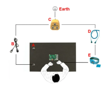

    Hva er det som er galt med det gule stik?
    Det er til ESD jord, atlså til til undgåelse af statisk opladning. Normalt et krav i elektronik industrien. Denne stikprop giver "jordforbindelse" eller rettere afledning til jordforbindelse via en indbygget modstand på 1Mega Ohm. Ikke at forveksle Jording der skal kunne aflede for fejlstrøm i elinstallationen ved f.eks. en defekt vaskemaskine. Der skal der være tæt på NUL Ohm til Jording.

    Nei, den svarte jormatten må jordes skal den ha god effekt.
    Hele poenget er at Sven sin kropp skal ha samme potensial (spenning) som jord i anlegget. Da slipper man disse ESD utladningene som kan oppstå når det er tørr luft. Å velge bomullsplagg hjelper også. Syntetiske "plast"-klær er verst

    Det var jeg som anbefalte han en slik jordingsmatte tidligere da han hadde slike ESD problemer. Poenget er jo at denne matten må jordes via det gule stikket. Jeg skjlnner ikke hvorfor dette ikke skulle passe? Det er jo bare å trykke fast knappen og sette det gule stikket i en jordet kontakt.

    NEJ. Kik på billedet af den gule dims en gang til, og læs op på hvad ESD control er for noget.

    Du må nesten bestemme deg:
    I #2.184 skriver du at apparatene skal jordes via det gule stikket.
    I #2.190 svarer du “NEJ” når jeg skriver at matten må jordes via det gule stikket.
    Det gule stikket hører til ESD-matten, ikke til vanlig apparatjording, så her er det vel egentlig du som roter begrepene.

    Og så tar' vi den en gang til, og læs hvad jeg skrev. Du opfordres til at skelne mellem ESD-jord og jording af el installationer.
    Læserservice dacapo:
    "Det er til ESD jord, atlså til til undgåelse af statisk opladning. Normalt et krav i elektronik industrien. Denne stikprop giver "jordforbindelse" eller rettere afledning til jordforbindelse via en indbygget modstand på 1Mega Ohm. Ikke at forveksle Jording der skal kunne aflede for fejlstrøm i elinstallationen ved f.eks. en defekt vaskemaskine. Der skal der være tæt på NUL Ohm til Jording."
    Der er INTET rod i begreberne. Jeg har været med til at ESD sikre flere værksteder og produktions miljøer gennem tiden. I "#2.184" undrer jeg mig over hvad der er skrevet og samtidig henviser jeg til eget støj problem. Der står INTET om at apparaterne skal jordes gennem ESD jordproppen. Men der mangler et "?" til sætningen om at Hr. Palvig vil bruge den gule dims til jording af apparaterne. Det kan oplagt misforstås som at det er et faktum som jeg fremlagde, frem for en undren. .😉
    Så tror Jeg at vi er på omgangshøjde igen. :)

    Ja, det var denne teksten som fikk meg til å undre...
    Et spørsmålstegn ville være oppklarende ja 😄
    Jeg skjønner fremdeles ikke hvorfor du krev "NEJ" etter at jeg poster dette bildet og skriver at når man gjør det på denne måten så vil personen som jobber (eller sitter) på den svarte matten få samme potensiale som jord. "Earth" på bildet er jo samme jord som sikkerhetsjord. Sselvfølgelig gjennom flere megaOhm i både matten og det gule stik, men som vi vet så går det ikke (og skal ikke gå) store strømmer i et ESD-system.
    Vi vet nok godt hvordan ESD-jord og sikkerhets-jord skal kobles begge to.
