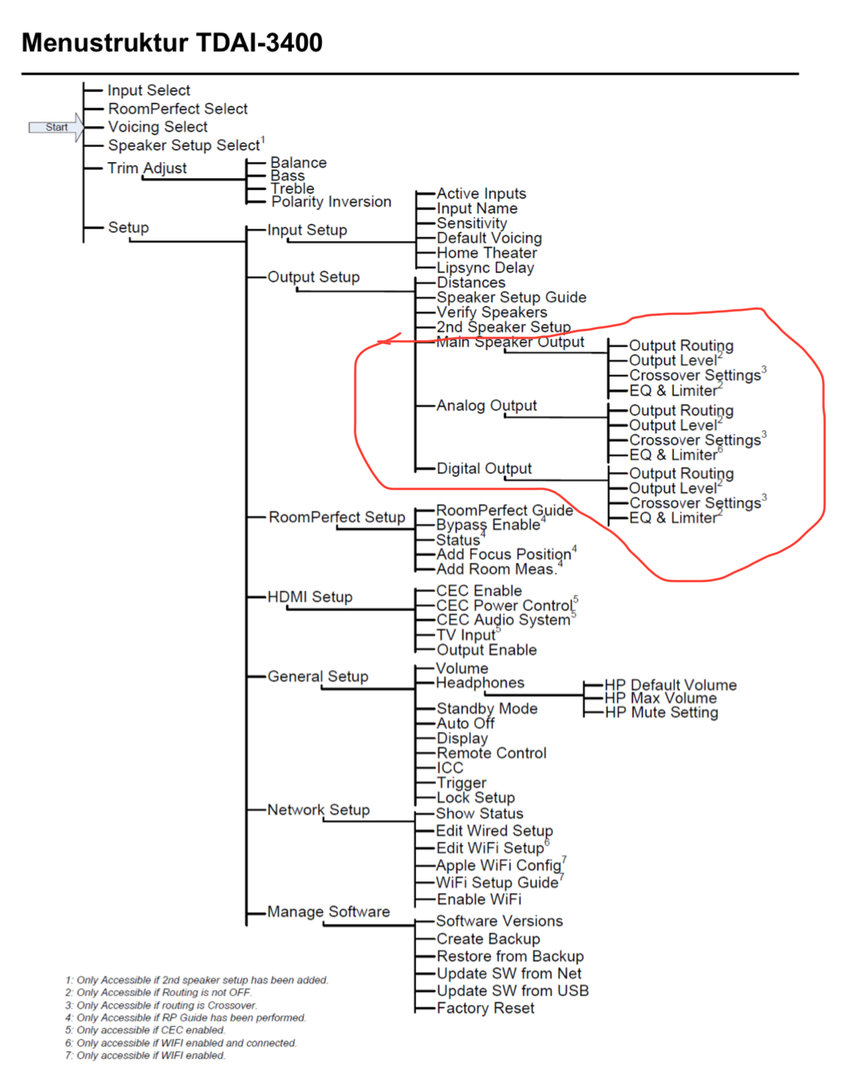

    Hva med å låne en Lyngdorf TDAI3400 og først teste KUN hovedhøyttalern. Da vil du høre om høyttalern låter bedre med korrigert frekvensrespons. Med Lyngdorf kan du sitte med fjernkontrollen og switche Roomperfect off / global / sweetspot.
    Deretter kobler du til subwooferne med effektforsterkere til Lyngdorf og gjør samme testen.
    Så slipper du å gjøre masse store endringer med en gang.
    Personlig så tror jeg aktiv deling aller mest er viktig i bassen, delefilteret ellers er jo korrekt laget og i fase (Det er vel poenget med Duelund filter og fysisk nøye bestemt plassering av drivere på baffelen).
    NB! Lyngdorf TDAI 3400 har mulighet for treveis da den har både coax og optisk utgang. Dvs at du kan dele diskant og mellomtone passivt og drive bass og subwoofer aktivt.
    Så herlig å forklare danske produkter til dansker. Det er deilig å være norsk i Danmark 😊
    Vis vedlegget 1077077
    Han bruker allerede miniDSP, ikke bare en.. men to i kjede etter hverandre. Hvor bra ting er bestemmes helst på forhånd istedet for å utnytte potensialet i det man bruker eller skjønne hvordan det brukes selv, aktiv deling er visstnok på plass fra før. En Lyngdorf ville nok ha gjort samme nytten den også.

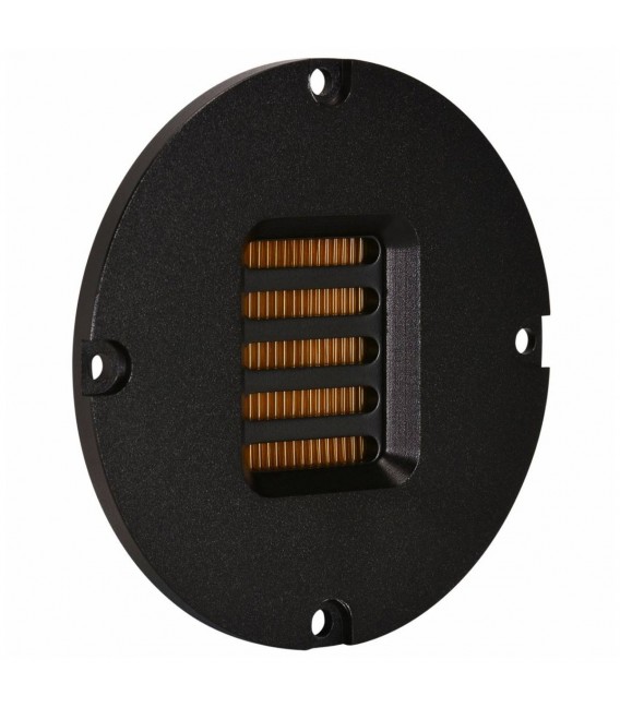

    En anden ting er, at få udskiftet mine diskanter. The Shy har nævnt det tidligere, at de nok burde skiftes. Men jeg mente at fejlen nok var andet sted og diskanten står så flot nu.
    Men besøg af René Fechner og vi talte om diskanterne. Anlægget fik megen ros, men jeg fortalte, at man kunne høre, når mikrofonerne blev presset.. René mente, at H.M.S. Pinafore cd'erne kke fejlede noget. Altså mine diskanter var grunden til, at de kunne blive presset, når der skete noget voldsomt.
    Så resultatet udviklede sig til, at nu er der bestilt nye diskanter. Men hvordan skal de monteres...

    Ja det har du ret i. Jeg har oplevet at i Garnisions kirken i København, hvor et stort kor sang fra Kief, at kvindelig tenor forvrængede i mine ører, når der var tryk på. Men andre gange gjorde de ikke med samme lydstyrke. Der var søjler i kirkerummet, der nok har spillet et pus.
    Om det er mellemtone ved jeg ikke pt.
    Men bånddiskant er nok toppen i dag og bruges til mange fine højttalere.
    Disse er bestilt!

    Hej @Sven_Palvig
    Jeg er lidt forundret over valget af diskanten. Nu har jeg ikke lige trevlet din højttaler-tråd igennem så jeg er ikke lige klar over hvad Fc og A-værdien er for dine højttalere. Jeg kan ikke huske om det er nævnt i den. Har du den informartion? Hvis du har, kan vi hurtigt lige lave en vurdering af diskant forløbet.
    Som jeg forstod Duelunds valg af ring-radiatoren, så var det begrundet i, at ved at modificere den, kunne han sænke den resonans frekvens en del hvilket gjorde den nemmere at intergrere ind i Duelund filteret. Du skal huske, at selvom et 3-vejs Duelund filter i princippet er et 4-ordens filter, så er afrulningen ikke så stejl som man ville forstille sig som følge af det lave Q som Duelund foretrak.
    Du kan under alle omstændigheder ikke bare tilslutte den nye diskant til det eksisterende filter. Det kommer ikke til at fungere rigtigt. Så det er et redesign. Men da jeg vil tro at du bliver nødt til at dele højere end med ring-radiatoren, så slår det igennem på hele filteret. Så hele filteret skal redesignes. Her ville det afgjort have været nemmere hvis det var aktivt med DSP.
    Det med at diskanten kan begynde at lyde presset når lydtrykket stiger kan godt skyldes at der deles relativt lavt og diskanten bliver presset til at bevæge sig noget mere end den var tiltænkt til. En forvrængningsmåling kunne måske give en indikation om dette.
    Jeg håber ikke dette opfattes som om jeg er negativ. Men tingene er ikke helt så simple, at der er frit valg med hensyn til enheder.

    Del de for guds skyld høyt nok. De tåler ikke mer en 30 W.
    AMT 29 jeg hadde fra Mundorf delte jeg på 3500 hz.
    Som er en langt større og tåler veldig mye mer effekt og høyere følsomhet.
    Har det ikke kommet i dine tanker på att de kan være sprengt de du har?
    Att det er der problemet ligger.

    Hej @Sven_Palvig
    Jeg takker dig for dit indlæg og at du brugte tid på det. Jeg er i vilrede lige nu.
    I går sad jeg og lyttede til musikken og spurgte mig selv om, hvorfor! Men tænker på, at der ville være noget at hente. Poul's diskant lød så godt med hans forrige højttalere med sådan en slags diskant.
    Jeg troede, at de havde magnetisk olie, men det er fjernet. Det afskyede Steen Duelund..

    Hej Sven,
    Jeg skimmede lige din højttaler tråd igennem. umiddelbart synes jeg ikke at jeg kunne finde nogen information om den A værdi og center frekvens der er brugt ved din højttaler. Ved ikke om du har den information? Har du et diagram over det aktuelle filter? Ikke at det ville sige noget om det. Men f.eks køkkenhøjttaleren har, efter min mening, en design fejl i filteret til diskanten som gør diskanten bliver noget presset i den.
    Nu er det ikke for at genoptage en gammel diskussion. Men da jeg skimmede din gamle tråd kom jeg igen til at tænke på at det var ærgerligt vi ikke fik nogle akustiske målinger af de enkelte enheder med filter. Da følsomheden på den nye mellemtone enhed afveg en del fra SPH-130 så det vil ikke virke uden et redesign af filteret. Al den snak om elektrisk fase, som intet har med den fase Duelund talte om og som er det essentielle i et Duelund filter. Jeg ville gerne se akustiske målinger som viser om dine enheder virkelig følger targetkurven som forventet.
