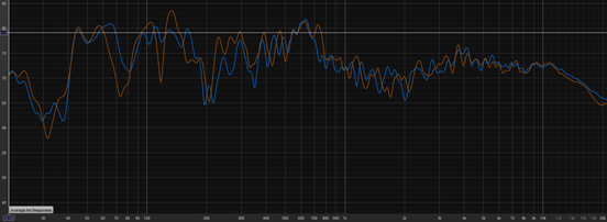

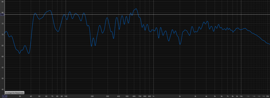

    Jeg har fået at vide, at de oprindelige billeder er tydelige nok, men der sker en reduktion af opløsningen et sted.
    Målingerne er målt i lyttepositionen med først venstre højttaler alene. Og så højre højttaler alene.

    Det er mig der har lavet målingerne.
    De er lavet korrekt.
    De er lavet med miniDSP UMIK-2 og REW - og på ganske samme måde som jeg har målt 1000 gange før på utallige højttalere.
    Som @lydogakustikk skriver, så er det ret ligetil at lave basale målinger.
    Hele ideen med de målinger var at bekræfte en mistanke om at nogle subwoofere med 2x12" ikke kunne spille ret dybt.
    Der er ikke lavet mere dybdegående målinger af de højttalere - kun et par hurtige målinger i lyttepositionen, for lige at se hvordan det ser ud.

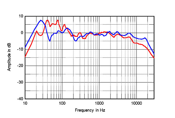

    Dette viser højre højttaler i lyttepositionen (som også er vist før) med 1/6 smoothing.
    Det er ikke unormalt at se højttalere med +/- 5dB i lyttepositionen med passive højttalere uden DSP, FIR etc.
    Wilson Audio Alexia V, testet af Stereophile, måler ikke meget bedre (1/6 smoothing):

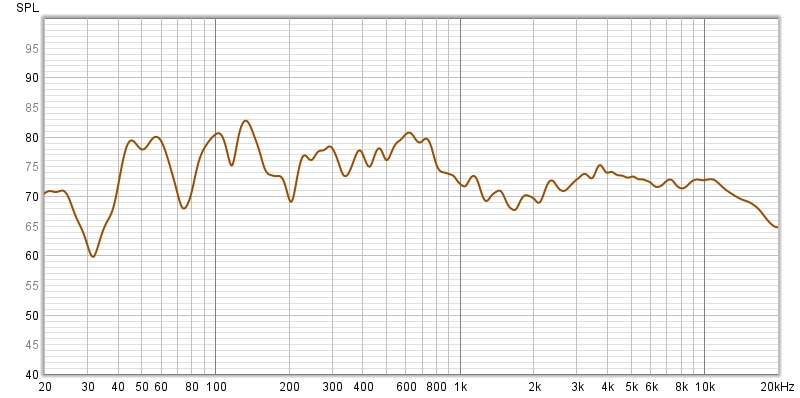

    Venstre højttaler i lytteposition.

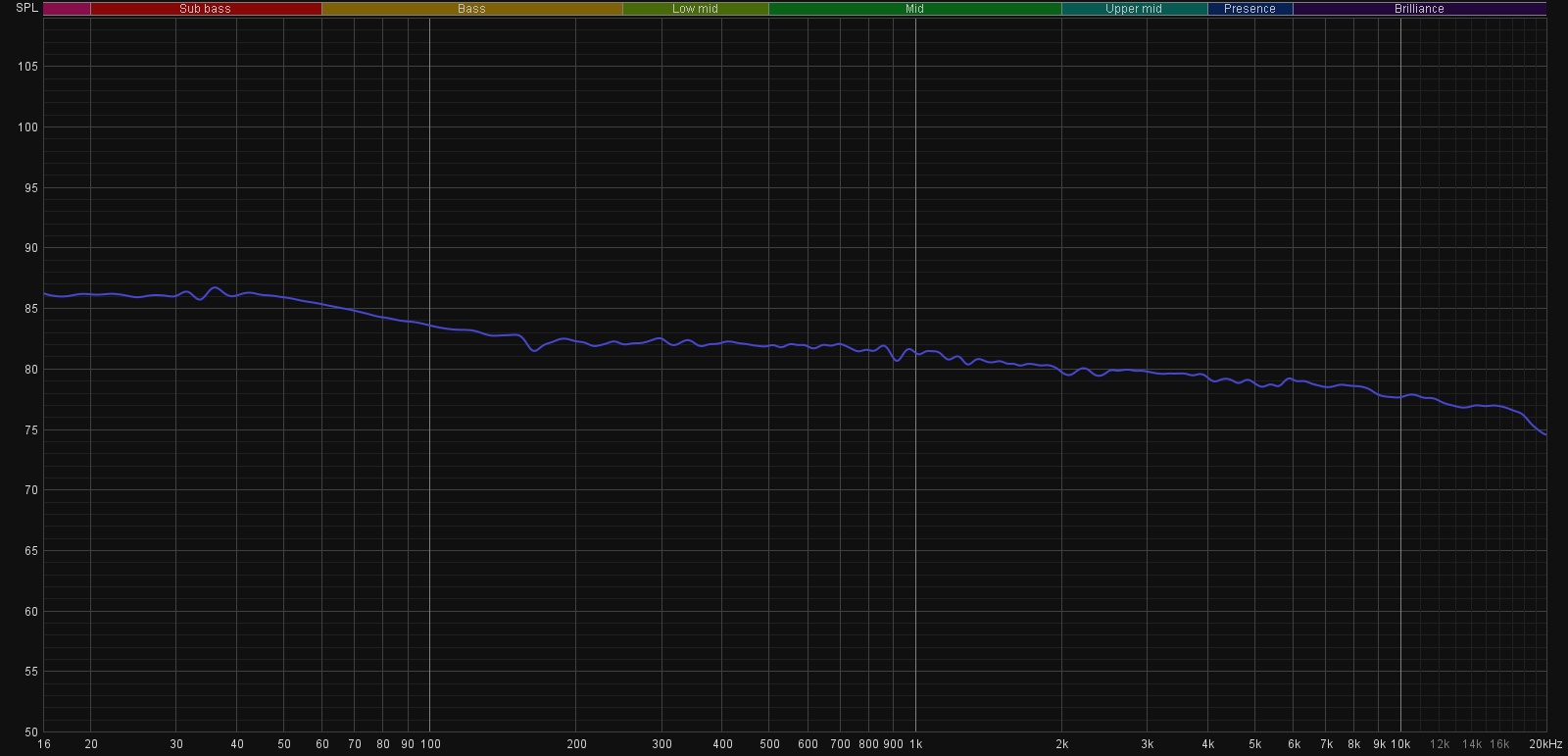

    Hvilken "smoothing" er valgt på kurvene?
    Hvordan er kurven for Left + Right i lytteposisjon?
    Daniel, der har taget målingerne, skriver dette:
    "Dette viser højre højttaler i lyttepositionen (som også er vist før) med 1/6 smoothing.
    Wilson Audio Alexia V, testet af Stereophile, måler ikke meget bedre (1/6 smoothing): "
    Blå er venstre målt i lytteposition.
    Rød er højre højttaler målt i lytteposition.

    Hvorfor måler ikke Daniel Left + Right i lytteposisjon?
    Har dere målt summen av alle høyttalere...... i rommet ditt.......i lytteposisjon?
    Wilson er en høyttaler som Ultra High End folket trives med (y)
    Wilson er en høyttaler som blir mye bedre med subwoofer.......
    Her er en kurve fra mitt "Vintage-rom" som viser hva jeg sliter med i lytteposisjon
    når utstyret, unntagen PU, er 30 år gammelt.....og/eller eldre, men trivsel er viktig (y)
    PS! En romkorreksjon av nyere dato står på listen...... ;)

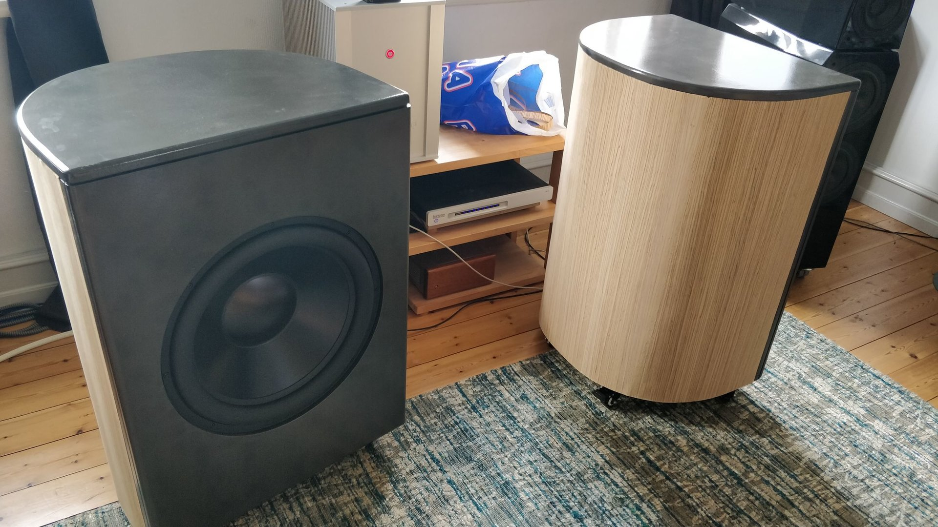

    Disse subwoofere som jeg har købt, skal placeres på gulvet ved Fronthøjttalerne. Styres af Mini DSP som tilskud og et løft i bunden. Det er min plan.
    De andre subwoofere skal bruges til surround. De 2x12, der ikke går så dybt, som jeg havde troet, bliver placeret stående i et hjørne, ovenpå den store 18 tommer i den venstre side, og i højre side ovenpå 2x12 tommere. Med de 1000/2000 watt må i se, hvad der så sker. De lyder godt dynamisk.
    Det ser ut som du er på vei til å få godt fundament mr Palvig:)

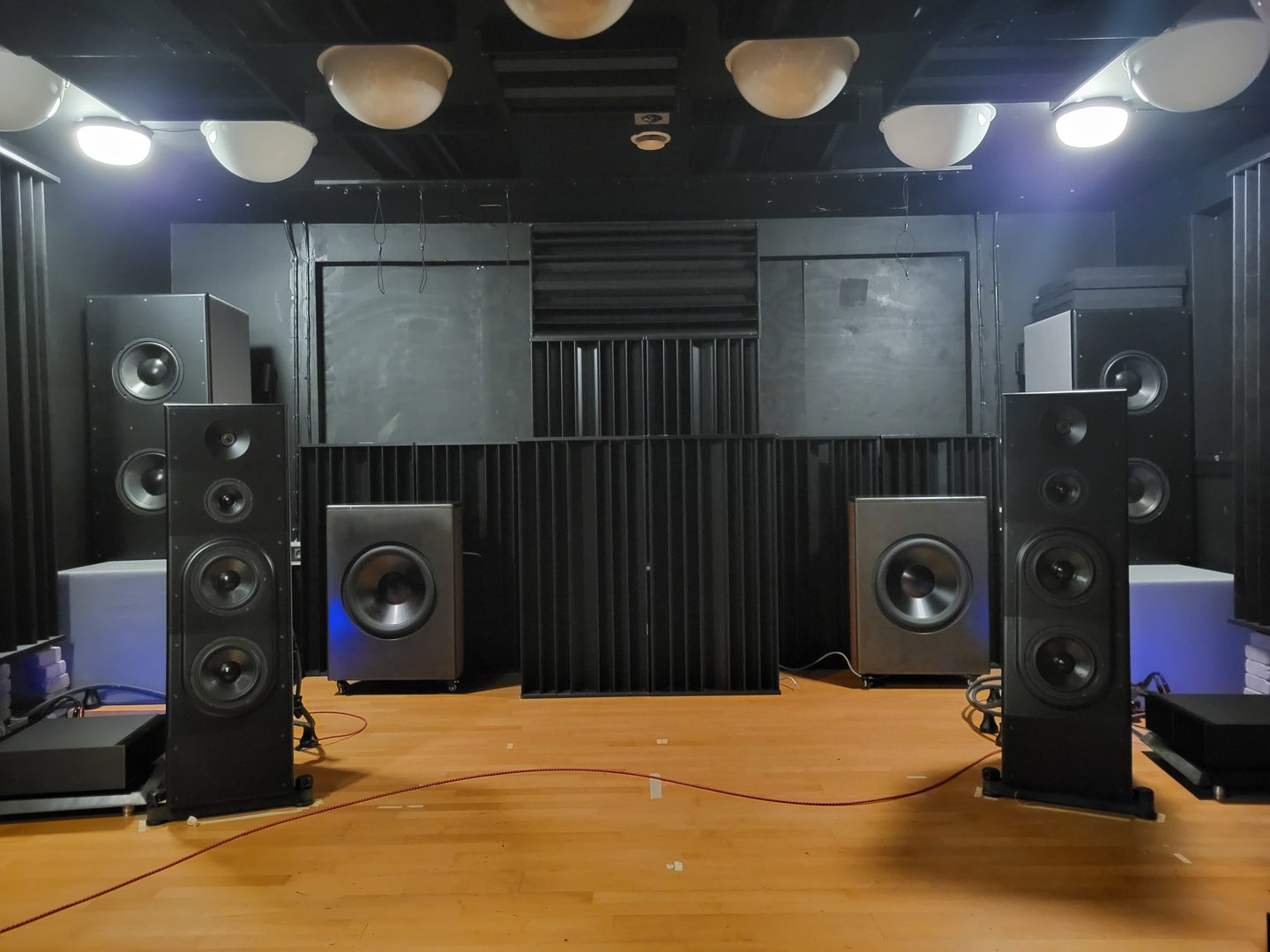

    B&K:s efterklangs mätningar av Svens lyssningsrum är ett bra exempel på ett hur de tidsoptimerade wingarna skapar liknande värde på edt och T30 vilket är en markör för ett högupplöst och i tid balanserat lyssningsrum Dessa rum kan användas till två kanal lyssning ,Atmos bio och mixning, samt högupplöst 2 kanal mixning
    Nyligen gick detta (bild i bilagan ) wing rum från 2 kanals mixning till att få atmos installationen godkänd av en Dolby representant

    Implementeringen kan bli veldig bra når man råder over et arsenal med subber. Når man benytter fler subber skal de stå tettest mulig samlet i området ved/bak front-høyttalerne. 4 subber er en grei start, men flere desto bedre for jevn bass-respons i rommet.
    Her er et eksempel med 4 subber samlet bak front-høyttalerne
    schlager
    10.01.2016
    293
    557
    De studier der er lavet af bl.a. Geddes og Welti viser at 4 subs er rigeligt og diminishing returns hurtigt slår igennem, men der spreder man dem også i rummet, også bag eller ved siden af lytte positionen og også gerne i højden (vertikalt). Jeg har selv fået fine resultater med 3 og 4 subs i flere forskellige opsæt i forskellige rum. Ved at sprede dem i rummet, slår man flere rum modes an og derved bliver bassen mere jævn. Der er sikkert flere måder at gøre det på, det væsentlige er at man opnår en jævn bas og fjerner peaks, derved mindsker man også ringningen og med lidt EQ så er det faktisk ret simpelt at jævne bassen. Næste trin er så at integrere bassen med hovedhøjttalerne. Hjørner at er godt sted at starte når man placerer subs, der får man foræret noget gain fra rummet og direkte lyden og rum gain vil være i fase og man mindsker SBIR. Skal bassen tages til et nyt niveau, så skal man bruge FIR og group delay cancelation, der fungerer som en slags aktiv helmholtz resonator.
    Flageborg
    04.02.2005
    7.400
    3.839
    Kan du poste en lenke til info som beskriver metode og resultater fra vertikal plassering ?
