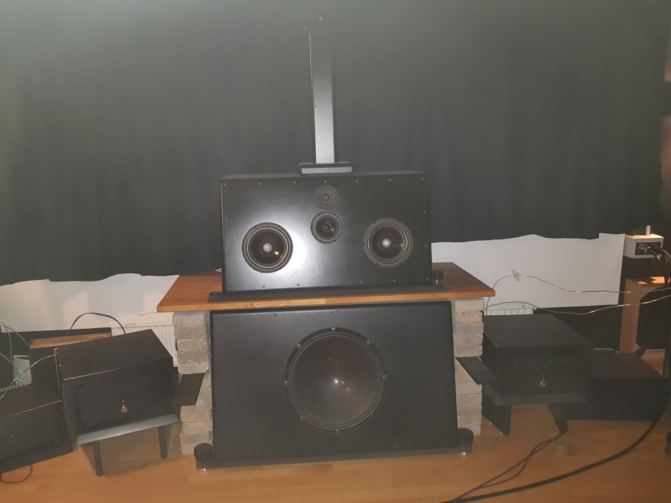

    Nu nærmer tiden sig, hvor Jens Gregersen, Modifix, skal i gang med at bygge min anden subwoofer. Planen er, at den skal have to 12 tommere i, som skulle være nogle fremragende enheder fra Monacor.
    Jeg ved ikke på nuværende tidspunkt, hvor den skal placeres. Den store subwoofer jeg har med en 18 tommere er placeret midt imellem fronthøjttalerne. Men hvor ska nr. 2 placeres. Måske den skulle være i to kabinetter.
    To subwoofere skulle være temmelig bedre end en.
    Man må gerne komme med input med placering af nr. 2 eller begge. :D

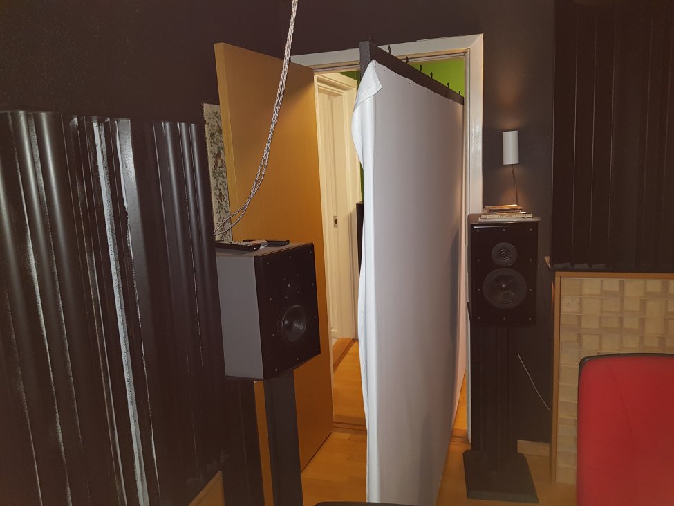

    Billedet viser det store lærred fjernet, og det giver et meget fint dybdeperspektiv, så lærred skal gøres mindre og mindre flytbart. Det er ligevel utroligt, hvad det betyder. Det er lydtransperant, men det er nok det sorte filt på bagsiden.

    Altså Sven det sagde jo straks. Lærredet ødelægger fuldstændigt perspektivet.

    Ja meget mere end jeg troede. Det er et lydtransparent lærred med sort filt på bagsiden. Jeg tror, at det skyldes mest den sorte filt. jeg vil gøre det lærred mindre først til den faktiske størrelse jeg bruger.
    Jeg har nu igen masser af dybde i musikken. Det er ærgerligt, at jeg ikke fik det flyttet før jeg fik besøg af The Shy & Roald samt Flageborg.

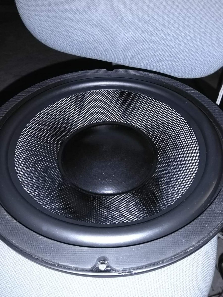

    Monacor til min kommende subwoofer, hvor der skal være to af denne. Den skulle være sindssyg god ifølge Modifix der skal bygge den i det nye år. :D
    2 stk. 12 tommer.

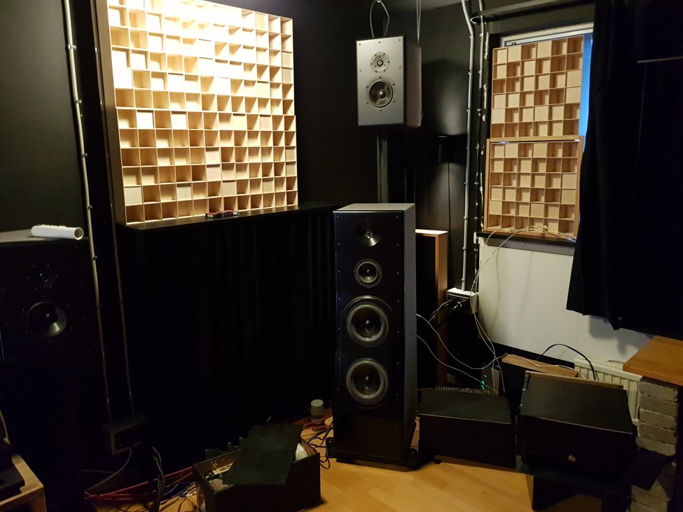

    Jeg har taget det store lærred væk fordi det giver dårligere lyd desværre. Det skal gøres mindre og det sort filt på bagsiden skal reduceres eller helt væk. Det dæmper og fjerner energien i musikken.
    Men så er der bedre mulighed for at arbejde mere med rummet.
    Der står to sorte SMT Svanø V-Wings til venstre for fronthøjttaleren, med Hofa diffusere ovenpå. Vil nok løfte de V-Wings igen.
    Bemærk, at jeg har placeret Hofa diffusere i vindues åbningen med bedre lyd til følge. Jeg har skubbet det kraftige Molton gardin til side, som dæmper lyden kraftigt. Diffusere er bare bedre end dæmpning.
    Bemærk også de kraftige installationskabler, der er trukket til hver deres Furutech vægudtag. Det er så godt med mere ren og dynamisk lyd. Mere åbent lydbillede og bedre bas. Ja alting bliver bedre.

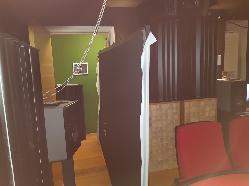

    Det er et lærred med sort filt på undersiden. Desværre ødelægger det dybdeperspektivet, der nu er kommet tilbage. Lærred skal gøres en del mindre og den sorte filt på bagsiden, er nok den der er synderen. Først ville jeg bare have fjernet det ud fra centerhøjttaleren, men nu ryger nok det hele. Det kræver lidt mere sort maling på tingene, der vi kunne ses ellers.

    Det har været min fornemmelse de sidste gange jeg har besøgt dig. Som jeg også omtalte da du havde besøg af Shy og Roald.
