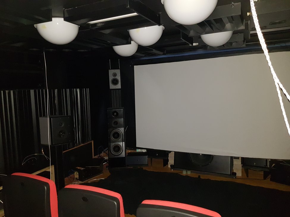

    Det ser lidt mere sort ud. :)
    Jeg endte op med at male hele loftet sort og de hvide Wing 95 diffusere fra SMT Svanø akustik. Men de hvide Bubbler, forblev hvide.
    Min projekter giver 1900 lumen fra sig, og der var for meget genskær fra loftet. Det blev så dæmpet med et tydeligere bedre billede. Men så bemærkede jeg genskær fra gulvet. Derfor ligger der et løst Molton gardin der på noget af gulvet. Jeg er ikke glad for gulvtæppe, men måske må jeg så købe e grundet biografen.
    Den sorte farve gør rummet mere spændende synes jeg. Jeg synes, at mange skulle vælge, at male deres frontvæg sort, da det virker så godt. Det giver en sort baggrund. :)

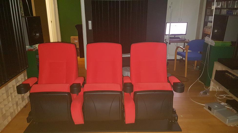

    Tak. Det er blevet meget flottere billede. Det lyse bøgetræs gulv lyser for meget op. Men Molton hjælper og bliver kombineret med lidt diffusere på gulvet. De hvide kupler vil jeg beholde hvide. Det ser godt ud.

    Jeg skal snart have bygget en ny subwoofer, der skal komplimentere den store med en 18 tommer enhed i et lukket kabinet på 324 liter. Jeg overvejer placeringsmuligheder.
    1. Første tanke var på bagvæggen lige bag de røde biografstole. Der har den store subwoofer stået tidligere, men blev flyttet frem til imellem fronthøjttalerne. Her virkede den bedst, men naturligvis på bekostning af dybdeperspektiv. Det er et kompromis, at kombinere surround med 16 højttalere og så stereo.
    2. Anden tanke er at placere der, hvor det hvide skab står nu. Det bliver den længste vej for bassen.
    3. Måske er der en bedre mulighed? Idéer er velkomne!

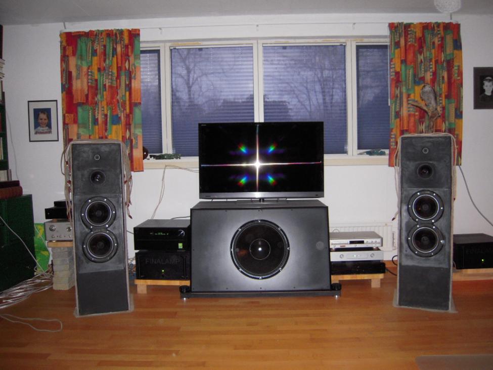

    Et tidligere billede af rummet, der viser den tidligere placering af den store subwoofer samt det hvide skab. Den nye subwoofer skal have to 12 tommer Monacor enheder og lidt mindre kabinet.
    Meget er sket siden det billede blev taget.
