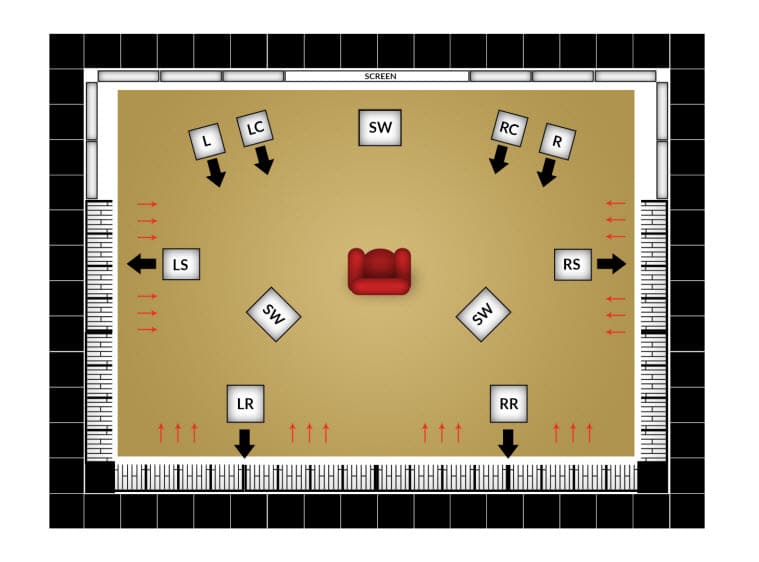

    Dennis Foley placere sine subwoofere sådan her. Tre styks.
    Centeren deles op i to. Det har altid undret mig, at man ikke har gjort det. Det gøres nok med en fasevender.
    Hvordan tidskorigerer han disse subbene?
    Må jo ha noen form for DSP.
    Med ht stående i så forskjellige avstander må man jo det.
    2xJ
    DSP er et fantastisk verktøy og gjør en mengde ting mye enklere og oxo mer rett til tider, men vi klarte og få til god lyd før DSP kom og..

    Er bølgelængde ikke så stor at det ikke er nødvendigt i det område?
