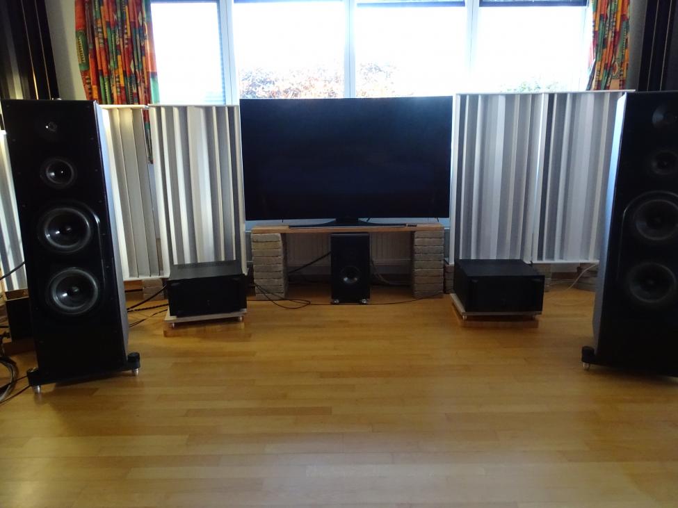

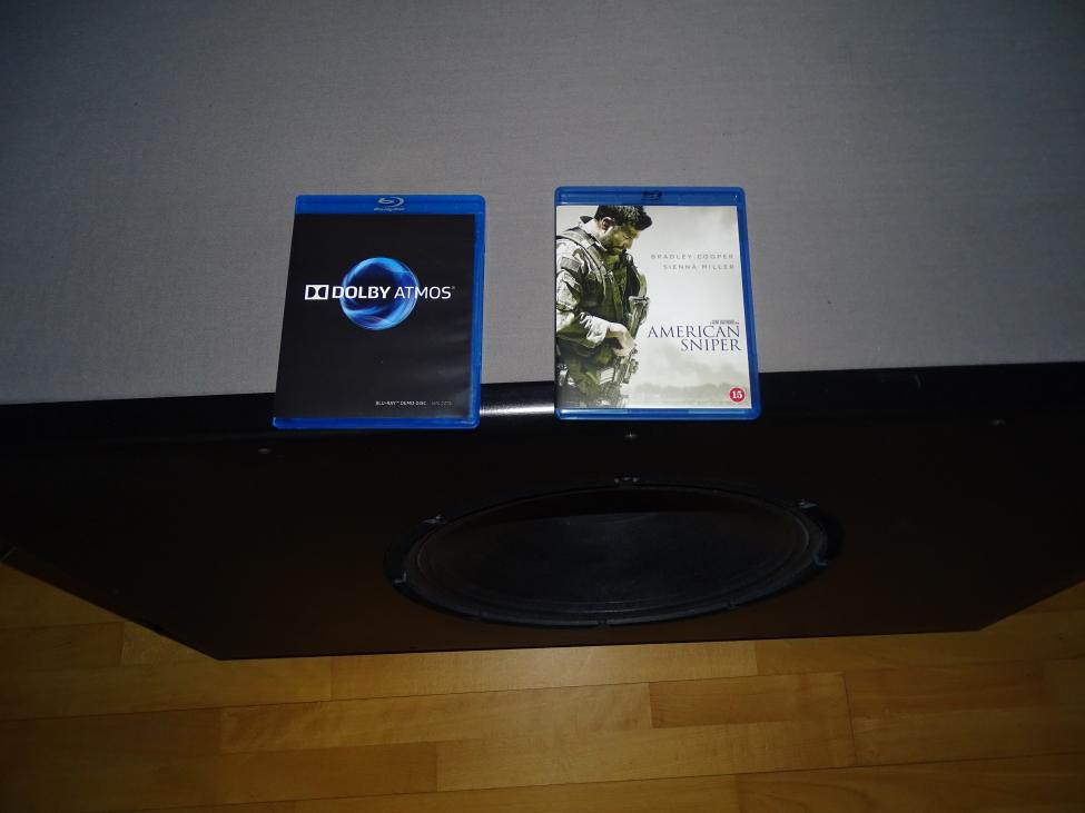

    Så måtte der ses en god film samt en Dolby Atmos demo.
    American Sniper er en fremragende film.
    Dolby Atmos har nogle fremragende korte demoer. Meget imponerende. Men er dyr i forhold til mængden.

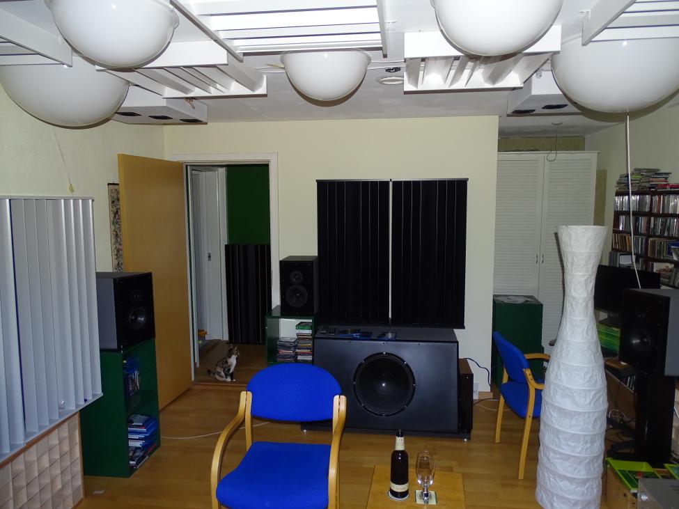

    Hej Odd J
    Loftet er den største ubehandlet flade. Det er en af grundene til at gøre noget ved loftet. Samt den lyd der kommer fra loftet er for tæt på, i forhold til koncertsalen, fordi vores lofter er for lave. 2,42 cm har jeg. Nogle er heldige med 250 cm f.eks. Loftet er et stort problem og diffusere det dur.
    Jeg har som vist tidligere haft et Rockfon loft, som var en stor forbedring i forhold til før det kom op, hvor det hele rungede i lytterummet.
    Jeg valgte så at prøve diffusere i stedet og jeg har ikke set mig tilbage siden.. Jeg synes at det klart er bedre end at absorbere lyden væk.
    Min oplevelse er, at med absorbenter kommer der ikke lyd og det er forkert. Der skal komme lyd, men det skal komme på forskellig tidspunkt. Diffuserne fjerner den skarpe refleksion, men giver fornemmelsen af højt til loftet. Det er et stort løft.
    Jeg har skrevet om mine egne oplevelser tidligere.
    Jeg har købt diffusere fra det tyske Hofa, men gik over til Svanø diffusere, fordi de var bedre direkte ved sammenligning. Jeg finder Svanø diffusere så gode, at jeg ikke overvejer andre mærker. Havde jeg råd, kom der flere op i loftet. Her har jeg Wing 95. Det er hvad de stikker ned i rummet i cm.
    Jeg har også V-wings og Pap-wings. V-wings er så meget fremragende, og dem kunne jeg godt bruge flere af. Pap-wings er også gode, men der er både en pris forskel og lydforskel. Mit råd er til mange, at købe en 4 - 6 stykker af Pap-wings og så prøve sig frem i rummet. Opad væggene og i loftet. Det giver erfaring.
    Jeg har lyttet til skum, hos folk jeg kender. Men det de har ikke den samme akustik jeg har. Skum absorbere. Svanø Akustik mener, at man ikke skal absorbere, men diffuserene. Det råd har jeg valgt at bruge i en proces, hvor jeg fjernede lidt absorbering, og gik over diffusere.

    Disse runde hvide lampeskærme er fremragende og de forbedre basgengivelsen i rummet. (De fås i forskellig størrelse, har jeg set. Jeg har selv to størrelser). Fordi man placerer dem med lidt afstand til loftet. De er dybere end de 10 cm du skriver som max. Men de kan måske bruges i et hjørne eller andre steder. Det bedste du kan gøre er vel at skrive til Svanø Akustik og foreligge dit problem. Det har jeg gjort, og jeg fik det forslag til det loft jeg har. :D

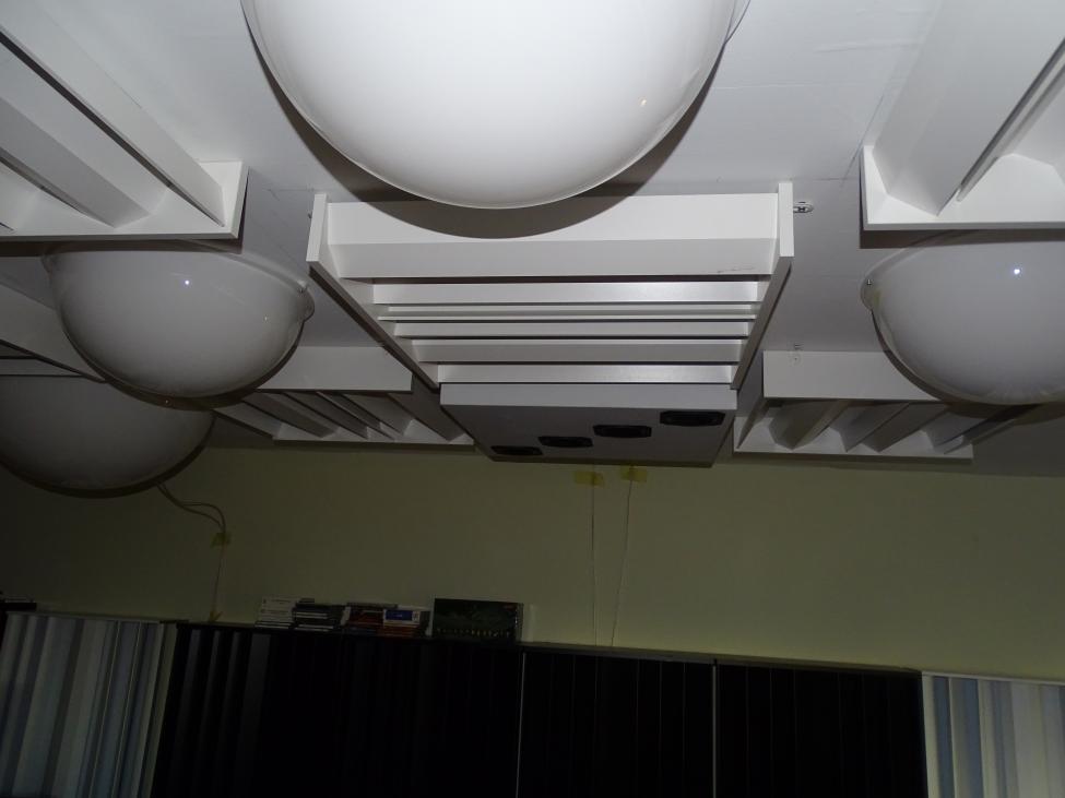

    Det her var første skitse fra Matts Odemalm fra SMT Svanø Akustik.
    Der blev så forøget med to rækker mere, men alligevel kunne jeg godt have brugt endnu flere rækker, fordi det loft er så hammer godt.
    Disse runde på billedet er kupoler er 40 cm i diameter og jeg fik 4 stk. i 60 cm i diameter til de yderste.
    Man kan sætte lys deri, hvis man er lidt fingernem.

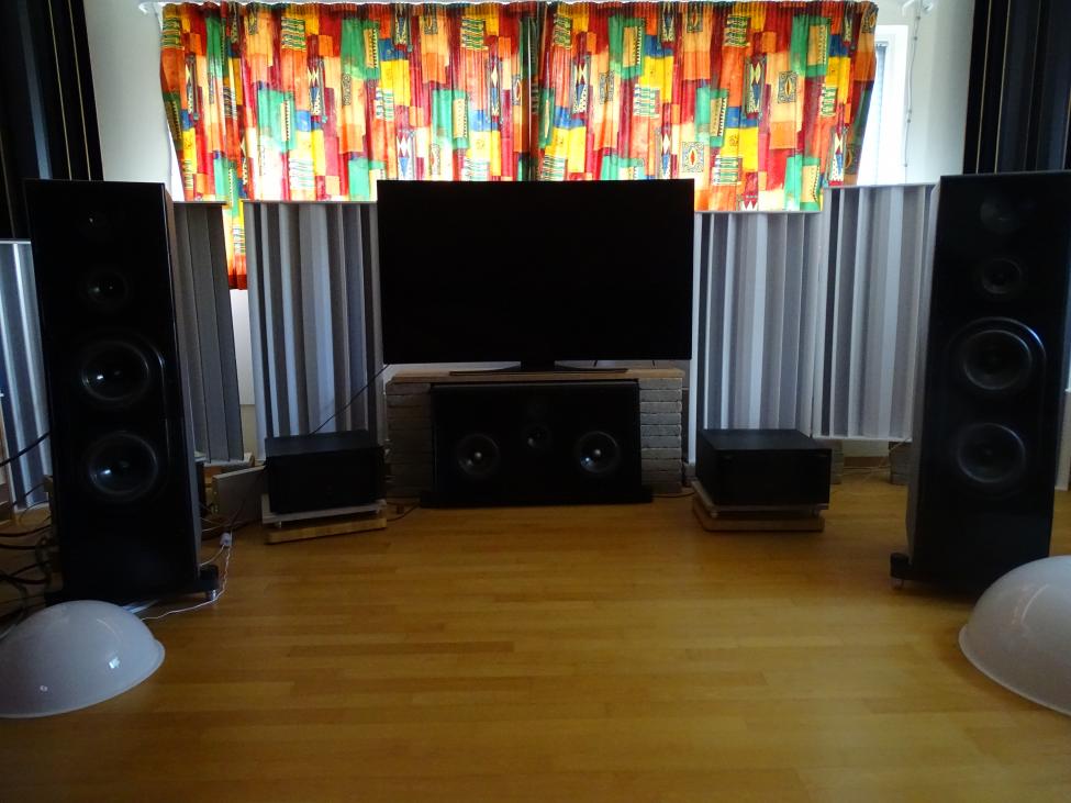

    Der er sket nyt med hensyn til surround i mit lytterum. Her er billede af min centerhøjttaler, jeg brugte til for nylig, som var en surround højttaler beregnet til baghøjttaler.
    Til nu, hvor jeg har fået en ny centerhøjttaler. Man kan se opbygningen af den under Mit surround højttaler projekt under DIE og Utvkling og høyttalere og forstærkere
    Jeg har i årevis pladeret for ikke at bruge en center, fordi jeg hørte mange opstillinger, hvor det ikke fungerede. Jeg prøvede med flere centerhøjtaler som forsøg, og jeg var ikke tilfreds med det. Men jeg blev klar over, ved afprøvning hjemme, at det gav f. eks. bedre dynamik. Jeg købte en Von Schweikert centerhøjttaler, som var en mindre men tung sag i forhold til størrelsen. Det var en god højttaler, men ikke i forhold til mine meget store fronthøjttalere.
    Jeg overvejede at få en centerhøjttaler bygget og det blev diskuteret med min hi-fi ven Daniel. Vi snakkede om en mindre tovejs med diskant og mellemtone placeret i en stor baffel, som var en Bas / subwoofer. Skulle det være en eller to 6,5 tommer der omkransede osv. Jeg spurgte Jens om han ville bygge en centerhøjttalere til mig? Han gik i tænkeboks og svarede efter nogen tid, at han foreslog to 8 tommer magen til dem i fronterne. Wow. Det er vildt. Jeg havde overvejet det selv, men de kunne da ikke være der på den fornødne plads. Men Jens målte op og det lykkedes rigtig godt. Et stort tak til Modifix / Jens Gregersen Groundhog.
    En helt anderledes lyd med bedre opløsning. Et stort lydbillede. Der er masser af informationer. Ja en stor centerhøjttaler yder bare mere.
    Der blev brugt SB deres nye topmodel, fordi når man kun bruger en til så mange informationer, skal det være bedst muligt. Jeg registrerede også en stor forskel på diskantgengivelsen som er mere detaljeret. Først lidt hård i forhold til den fra surround højttalerne. men ikke mere. Den diskant er bare god. Skulle jeg engang have skiftet diskanter i front højttalerne, hvor der i dag sidder Vifa Ringradiator, skal det være til den samme fra SB.
    Mellemtonen gengivelsen kan jeg ikke indvende noget imod. Musik på film lyder væsentlig bedre og den demo Dolby Atmos 2015 er musikstykket blevet langt bedre. Det er helt fremragende.
    Angående basgengivelsen i lytterummet, er det fantastisk at lytte til Dolby Atmos demo, som har meget dybe lyde og ens bukser de flagrer. Det er en fed fornemmelse. Ved meget af gengivelsen genere det ikke, med placeringen bagved, men nogle gange er det tydeligt. Det skyldes jo sikkert LFE sporet, der går op til 120 Hz.
    Når jeg lytter til de tre i front. Venstre og højre front højttalere samt centerhøjttaleren virker det meget ens, og der lyttes ikke til centeren eller fronterne. Det hænger bare så godt sammen.
    Tak til Modifix/Jens Gregersen for "The centerpiece" by Groundhog Audio.

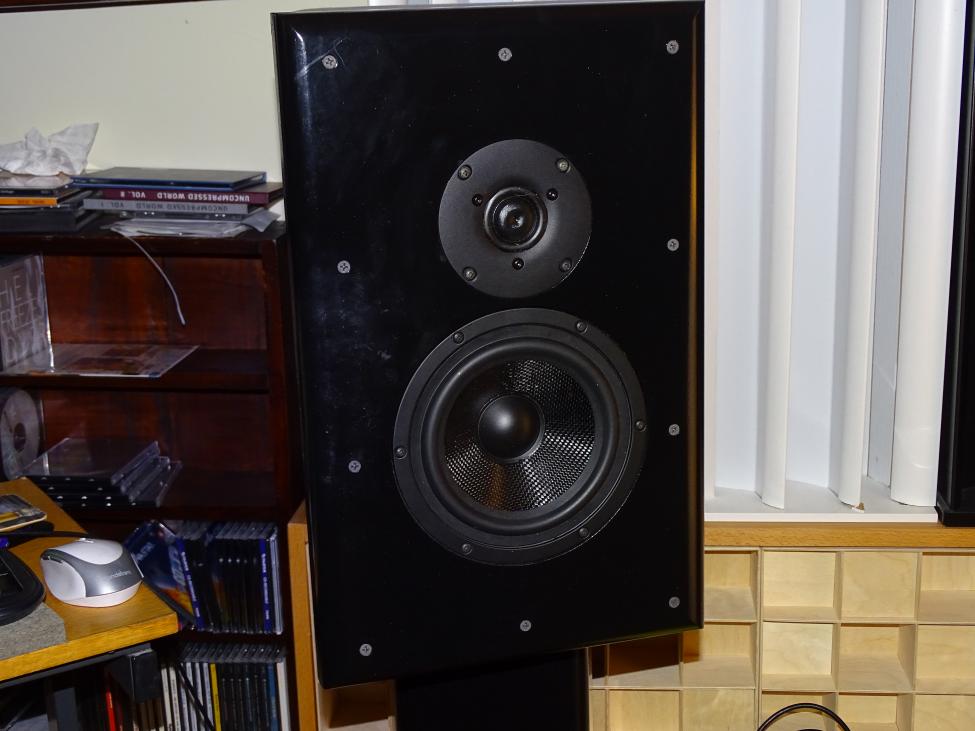

    Diskanterne i High og Wide højttalerne bliver den lidt dyrere diskant som er SB Satori TW29R-B, som er den samme som der sidder i centerhøjttaleren.
    Surround højttalerne fik SB's 29RDC4.
    Her ses diskanten SB Satori TW29R-B samt mellemtonenenheden i centerhøjttaleren.

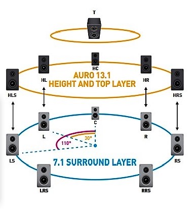

    Der arbejdes nu af Modifix / Jens Gregersen med at bygge mig højttalere til Auro-3D.
    Billedet forestiller Auro-3D i 9.1
    Det er det der bruges til musik, og det er en klar forbedring i forhold til almindelig stereo. To dimissioner contra tre dimensioner.

    Der kan sættes 2 flere højttalere til, men så må man vælge f.eks. imellem High og Wide i brug.
    Der ligger byggebeskrivelser på alle mine højttalere, der er håndbygget af Modifix / Jens Gregersen. Han bygger gerne flere. :D

    Jeg får besøg af Jens Gregersen, der skal måle mere. Jeg synes, at Auro-3D er klart bedre end Dolby Atmos.
    Odd J
    29.07.2007
    4.249
    3.451
    ^Har funnet noen artikler/innlegg på nettet som støtter deg i dette. Auro 3D er bedre og mer naturlig på musikk (som er det viktigste for meg) i forhold til Atmos. Om dette skyldes høyttalerplasseringen er vel trolig, kanskje vel så mye som selve kodingen på platene. Leste et sted at ved å legge mer av lyden opp i skråstilte høyttalere foran/på sidene får en bedre sammenheng med de ordinære høyttalerne i ørenivå.
    Jeg kommer antakelig til å gå for en høyttalereplassering a la Auro 3D når den tid kommer. Har forstått det slik at også Auro-matic (Auros egen prosessering av stero/multikanal) også gjør en god jobb med alle andre formater som måtte foreligge. Men her har andre mye mer erfaring enn meg.
    Odd J
    29.07.2007
    4.249
    3.451

    Jeg har ikke skrevet på denne tråd et stykke tid, men under Svens Kino i bygning af kino rum. Men vil nu føre tråden op to date.
    Mit mål med rummet er endnu flere højttalere, men også forfinelse af stereolyden. Den gode akustik skal bibeholdes og måske yderligere forbedres.
    Der skal være bedre siddekomfort i gode stole og rummet skal gøres pænere. Desuden skal det ombygges til biograf. Det betyder sort maling. Det optimale vi være, mat sort maling overalt, men det bliver nok for meget. Men vi give en sort baggrund for musikken. :)
    Projekter er bestilt og jeg skal bygge et lydtransparent lærred. Det er godt for akustikken, at lyden kan vandre igennem.
    Den sorte farve sluger lys, så der skal ordnes en del lys. Gode forslag modtages med glæde. Der må også gerne være nogle farver på. Lyset skal langsomt dæmpes, når der skal ses film. Ligesom i biografen eller Kinoen.
