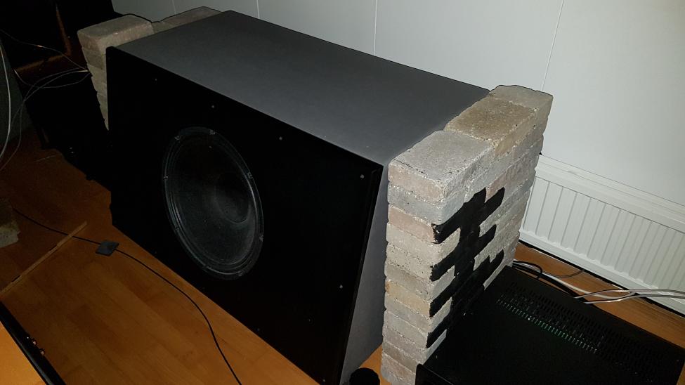

    Så kom centerhøjttaleren på plads. Højden må være fin. Den har de samme to 8 tommer basenheder som front højttalerne også har.
    Desværre virker bordet ikke så stabilt. Bordpladen er massiv stavlimet bøgetræ med en meget tung centerhøjttaler oven på. Så jeg skal stabilere de fire stålben, med træ.
    Jeg har været i tvivl om, den helt rigtige placering af det lydtransparente lærred i højden. Planen var en placering ovenpå bordpladen og så stabileres med et træben i hver ende samt i loftet.
    Men jeg vil sænke det lydtransparente lærred nu i stedet for, og så placeret det foran.
    Det tager længere tid for projektet, når centerhøjttaleren er så tung. Man skal være to om at løfte den. Men det går langsomt fremad.

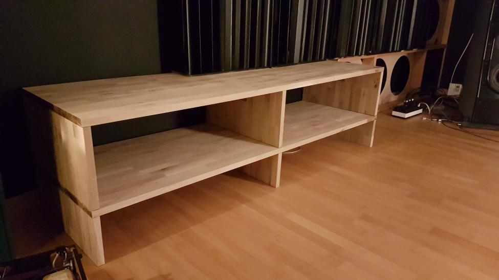

    Der arbejdes på at gøre rummet pænere og der skal bygges et nyt rack til anlægget. Heldigvis fik jeg hjælp af en god ven, Daniel, der både lagde bil til at hente træ, og hjalp mig med at bygge.
    Svanø W-wings skal stå ovenpå det.

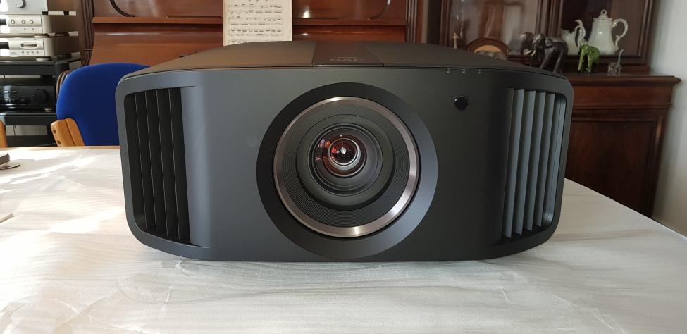

    Angående mit valg af projekter, så er leveringen af JVC udsat fra JVC's side. Til gengæld får jeg en ekstra pære med for min tålmodighed. Leveringen bliver i det nye år.
    Billedet er fra en demo hos KT Radio. Den på billedet er en JVC DLA-N5 D-ILA projektor. Vi så også på en DLA-NX9 9er, der er voldsom dyr. Men imponerende og kan up-skalere til 8K.
    Jeg har så valgt en JVC DLA-N7 D-ILA projektor. Jeg glæder mig vildt til at få den leveret.

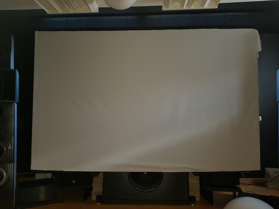

    Jeg sidder 3 meter fra skærmen, og selve opbygningen af lærred er max 285 cm til kanten. Praktisk er det dog mindre. Nok ca. 260 cm.
    Jeg overvejer at gøre lærred lidt mindre, men er usikker på det. Det er købt som 110 tommer. Det er et mål i bredden og ikke diagonalen. Det er som selvbygger, og der er overskudslærred, og i stedet for at skære det af, er det hele brugt. Der var mere overskud lodret.
    Lærred er bare hæftet med hæfteklammer, og det skal gøres om. Svært første gang og vi var kun to mand.
    En film opleves; sanserne fyldes af billede og lyd, rummet og omgivelserne forsvinder, og man gennemlever det, der sker på skærmen. Når man ser tv, er der en klar distance. Man mærker stadig stuen og de øvrige omgivelser. Jeg er her - fjernsynet er der! De fleste føler en større oplevelse ved at gå i biografen, men de færreste er klar over, hvor betydningsfuld billedets og lydens størrelse er.
    Man bør være placeret 1,5-2 gange billedbredden fra skærmen for at få synsfeltet dækket så meget, at man slipper virkeligheden. "Suspension of disbelief" kaldes det, når man slipper bevidstheden om, at film er uvirkeligt fup. Først når man tror på det, kan man modtage de følelser, de bedste skuespillere fremtryller, og man er nærværende i forhold til det, der sker i filmen - og ikke det, der sker i stuen. Det er hele forskellen.
    Reaksjoner: oes

    Til lykke! Godt å lese at du er så fornøyd med din nye JVC projektor. Takk for en hyggelig tilbakemelding! Sortnivået er viktig for et naturlig bilde.
    Du kan nok få rettet opp lerretet bedre. Det vil gi et enda bedre bilde. Jeg benytter tab-tension som strekker ut til siden og gir en jevn flate, og bruker masse/vent for å trekke nedover (Dreamscreen tab-tension v3). Jeg vil etter egen erfaring anbefale forhold avstand til bredde på ca 1.3-1.5x. Det blir en smaksak. Noen blir svimle og slitne av for lavt forholdstall, mens andre elsker å bli omsluttet av bildet (type 1.2x). Dette gjelder for Cinemascope. For 16:9 bør man heller gå noe ned på lerretsbredde, for høyden krever også øyets oppmerksomhet. Og ikke monter lerretet for høyt. Jeg liker å programmere linseminnet slik at Cinemascope vises så lavt som mulig (ca 40 cm over gulvet).
