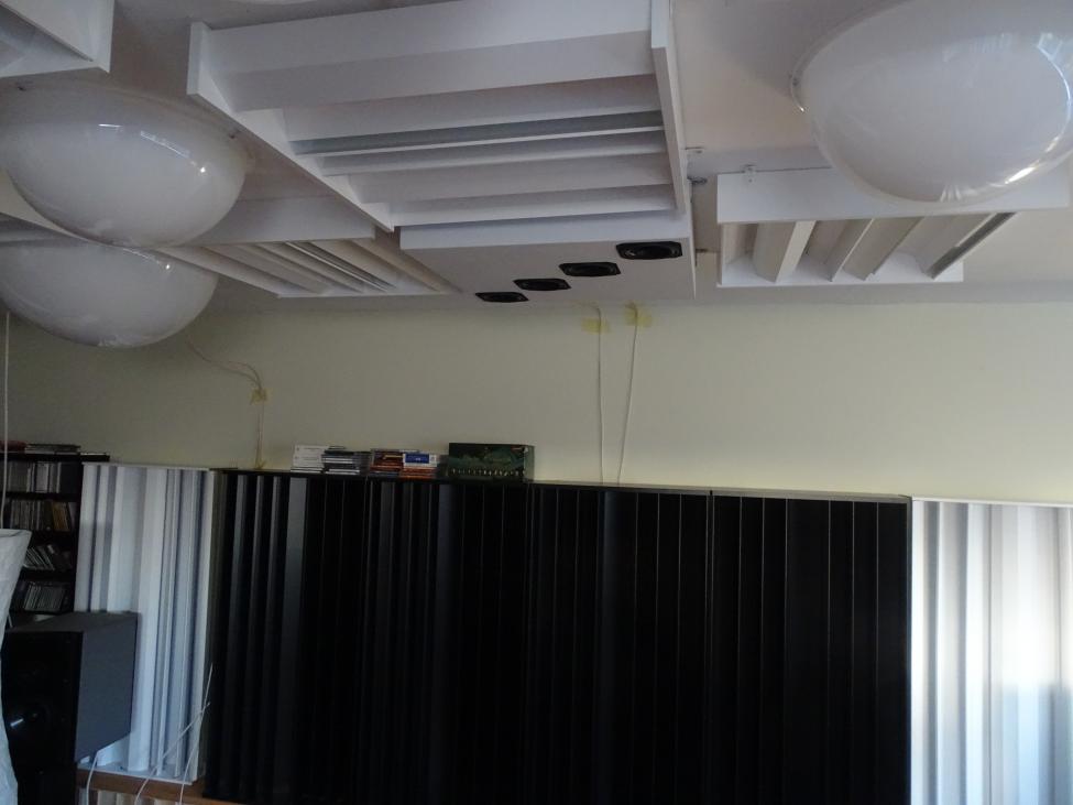

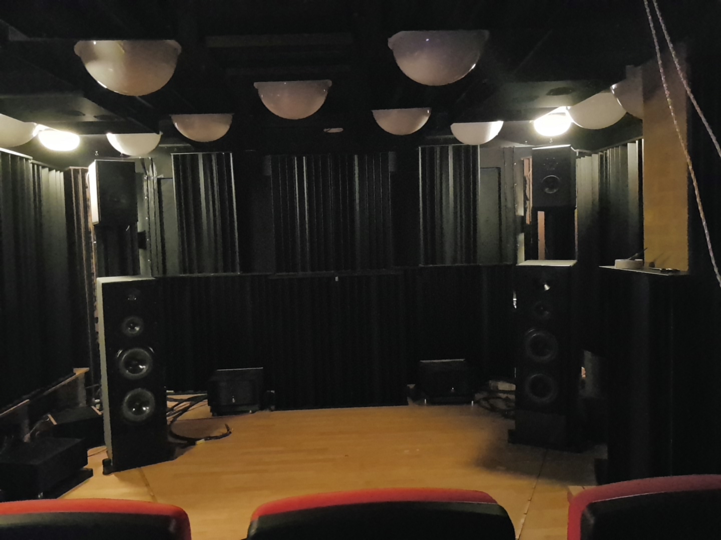

    Jeg har også stor glæde over de mange diffusere jeg har fra SMT Svanø akustik.
    Her er et tidligere billede fra lytterummet, hvor de sorte diffusere er SMT V-wings, som er så fantastiske. De hvide er den billigere udgave i pap og som man selv samler. De er også gode og giver mere for pengene men toppen er V-wings.
    Billedet viser også de lyse diffusere fra Hofa, som jeg begyndte med. De er flotte, men ikke så godt virkende som SMT.
    Billedet viser også diffusinering i loftet. De hvide hedder Wing 95 og de er 95 dybe. "Lampeskærmene" eller "Bublerne" er også fra SMT og de spreder lyden forståeligt nok, men de dæmper også bassen, fordi der er lidt afstand i placeringen til loftet. Da jeg fik dem op og sidde, valgte jeg af sælge mine Varitune V-4 og V-6.

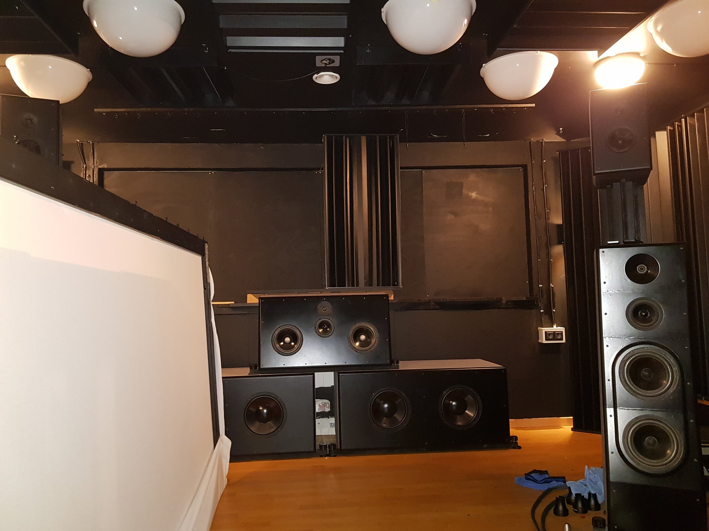

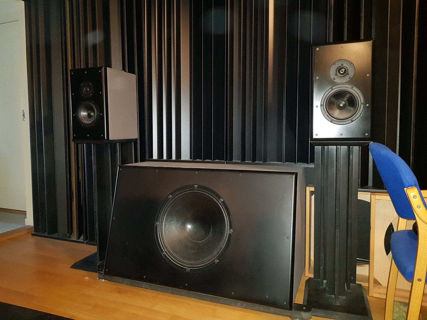

    Jeg har nu næsten de højttalere jeg ønsker mig. Jeg kunne dog godt bruge lidt flere.
    Jeg er så glad for Auro-3D. Jeg kan godt bruge en VoG højttalere, også kaldet Tophøjtalere af Marantz. Monteret lige over mig. er en Dolby Atmos højtalere, der er placeret under loftet. Men den rigtige placering er lige over mig eller en gæst. Jeg bruger Auro-3D til alle film, der ikke er optaget i Dolby Atmos. Det er så godt.
    Over centerhøjtaleren har jeg en Roth 2-vejs, som er placeret på en højtalerstander , der står ovenpå centerhøjtaleren. en fremragende enhed.g en rigtig god bas, som er en 7 tommer. Så måske skal Roth udskiftes.
    På min ønskeseddel står der også en subwoofer / LFE højttalere, fordi det giver et mere ensartet bastryk samt det skåner subben for at bunde. Der kan være meget lave frekvenser ved film.

    Jeg har fået malet en del. I dag er hele loftet sort, og de hvide diffusere har jeg sprøjtelakeret. De hvide bubler, kupler, er stadig hvide. Det har givet et flottere billede.
    Når man dæmper noget, træder så andet frem. Det er så gulvet, og her lægger jeg pt sort Molton. Projektoren giver 1900 lumen, så der er knald på.

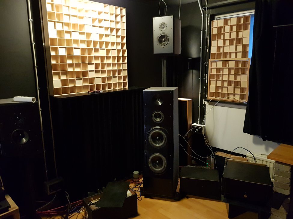

    Et billede af højre side. Rummet har et indhak. De sorte diffusere er fra det svenske firma SMT Svanø akustik. Diffuserne hedder V-wings, og dem er jeg helt vild med. man kan sidde tæt på dem, og de forbedre lyden meget. Rummer åbner sig op, og det virker som at væggen er flyttet længere væk.
    Den diffusere, der ligger ned ovenpå de to V-wings, er den billigere model i Pap. Den er også god, men ikke på samme niveau som V-wings. Når de Pap-wings ligger ovenpå, bliver der mere højt til loftet.
    Jeg har planer om, at anskaffe mig flere V-wings og måske dem der hedder Flower-wings. De er kun 60 cm x 60. Men de er enormt flotte.
    Billedet viser også højre Front højtaler, Front High og Wide højtaler.

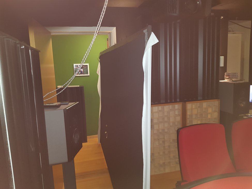

    Her skal Jens Gregersen, Modifix, bygge en VOG højtaler til. Denne placering lige over mit hoved. Jeg bruger venstre Dolby Atmos højtaler i dag for den opgave.

    Dolby Atmos højtalere, der er fire af. De er placeret under loftet med center af lytteren mig. De spreder lyden i en retning mod lytteren godt, og samler i anden retning.
    Der skal lidt mere sort farve på. De er købt bygget af Jens Gregersen, og der var de hvide. De er malet hængende under loftet, da de er temmelig tunge, og jeg ikke har særlig lyst til at tage dem ned.
    Den VOC højtaler der skal bygges, bliver med samme enheder, men på en lige linje.
    Denne bruges som VOC højttaler i dag.

    Der er kommet en stor centerhøjttaler til, som er god til surround, men står i vejen for stereoen og mindsker dybdeperspektiv. Der bør jo være helt frit imellem højttalerne. Men to ting bygget sammen er jo et kompromis. Stereo og surround.

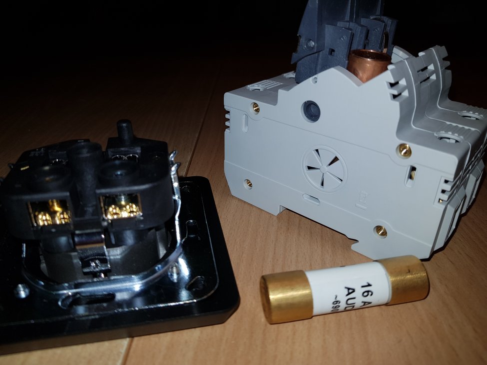

    Mit næste projekt er at forbedre gruppen til Hi-fi med et Klangmodul og så Furutech dobbelte vægkontakter. Virker til at være en meget fin kvalitet og jeg tror, at det vil give apparaterne meget bedre arbejdsbetingelser med bedre lyd som resultal. Tiden vil vise det. Jeg har for år tilbage, kunne lytte forskel på sikringer. 10 amp, 13 amp og 16 amp. Meget små forskelle, men de var der og så må det næste give en del med Klangmodul med en meget stor sikring. Jeg forventer lidt bedre dynamik, klarhed og mere stilhed. Stilhed finder jeg meget vigtig. Mozart har engang for længe siden sagt, at musikken ikke er i noderne, men det imellem.
    Jeg var glad for, at du kunne lide Svens Kino. :D Jeg studsede over lyden og viste at der var noget galt, og som jeg skrev i svaret til The Shy, så var indstillingerne på Marantz AV8805 blevet nulstillet. Desværre var der problemer med at få Marantz og AudioQuist til at spille sammen. Det var et forrygende HDMI kabel , og det nye AudioQuist er ikke på samme kvalitetsniveau.
    Det kommende Klangmodul og sikringen. Det bliver spændende at lytte til... :D
    Og Furutech vægkontakt.

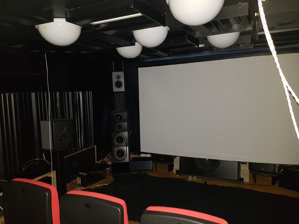

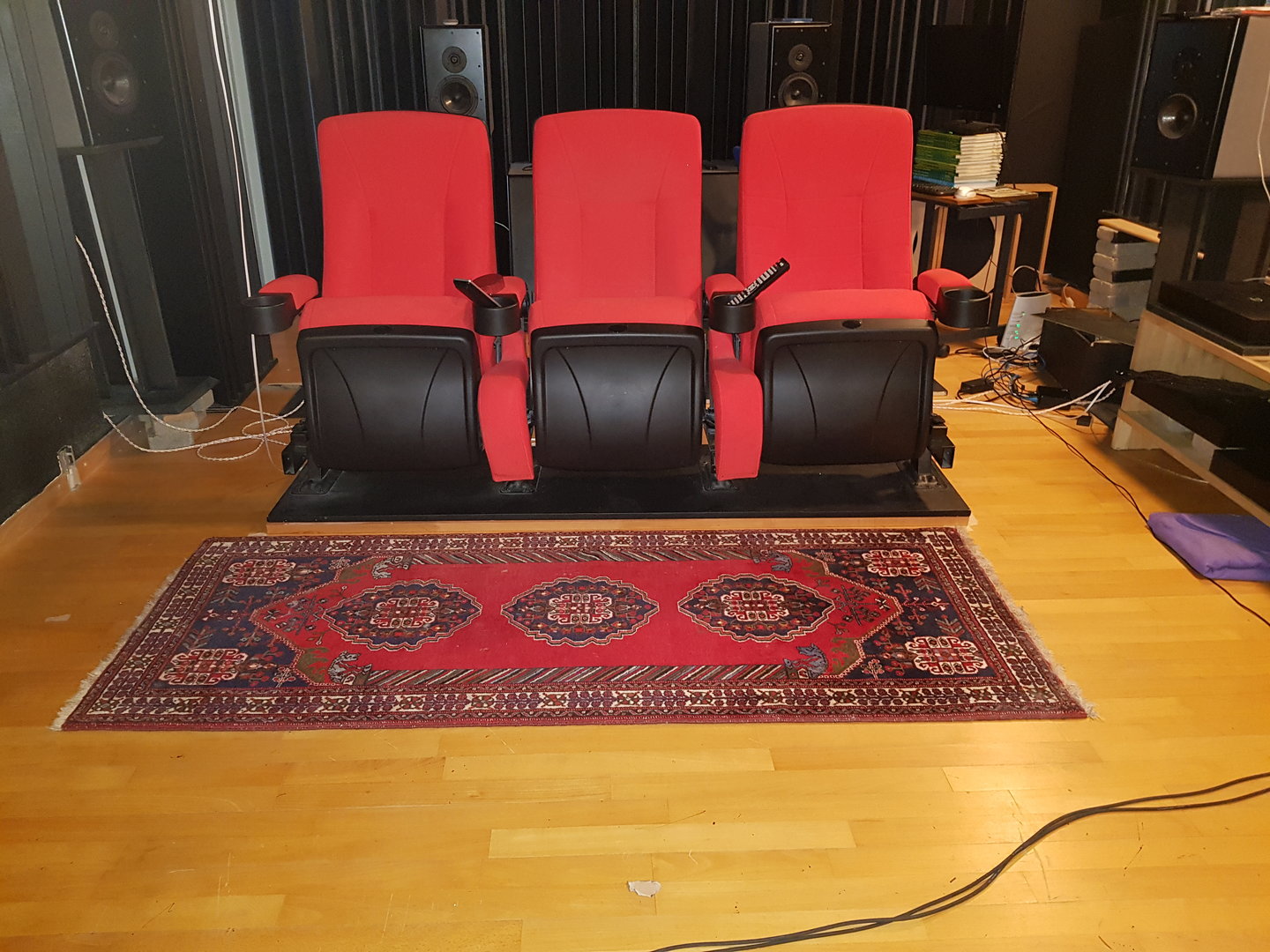

    Jeg har taget mit store lærred ned, fordi det er større end jeg foretrækker. Billedet har jeg gjort noget mindre, og så vil det være bedre med en mindre ramme både praktisk og lydmæssigt. Jeg er dog temmelig skuffet over, hvor meget bedre lyden blev, når det lærred blev fjernet. Det er et synes jeg, dyrt og med lydgennemgang. Det er lige nu placeret bagerst i lokalet, og jeg kan tydelig høre, hvor meget det ændre lyden, når jeg går forbi.
    Men fejlen er måske den, at det er beklædt med sort filt på bagsiden. Det ville jeg faktisk have klippet i, der hvor min centerhøjttaler står, men nu skal det bare væk.
    Jeg har i dag et supergodt dybdeperspektiv og det er en stor fornøjelse.
    Det blev mindsket, da jeg placerede min store subwoofer midt på Frontvæggen og senere en stor centerhøjttaler oven på. Det store lærred var dog det værste og det er rigtig øv.
    Der er så sket andre forbedringer med strømkabler installationskabler, Klangmodul og Furutech vægudtag. Forbedret Dac og andet. Så når jeg nu er pt uden det store lærred, er det forbløffende godt.

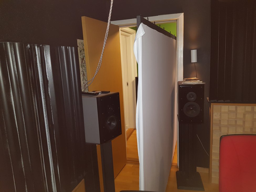

    Jeg har taget det store lærred væk fordi det giver dårligere lyd desværre. Det skal gøres mindre og det sort filt på bagsiden skal reduceres eller helt væk. Det dæmper og fjerner energien i musikken.
    Men så er der bedre mulighed for at arbejde mere med rummet.

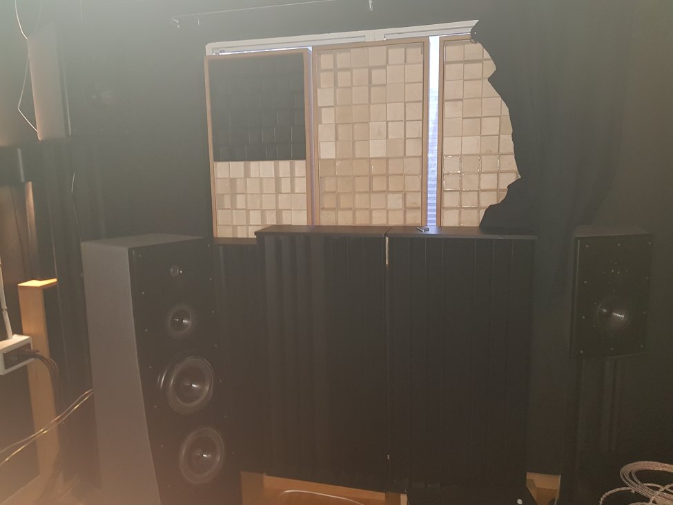

    Der står to sorte SMT Svanø V-Wings til venstre for fronthøjttaleren, med Hofa diffusere ovenpå. Vil nok løfte de V-Wings igen.
    Bemærk, at jeg har placeret Hofa diffusere i vindues åbningen med bedre lyd til følge. Jeg har skubbet det kraftige Molton gardin til side, som dæmper lyden kraftigt. Diffusere er bare bedre end dæmpning.
    Bemærk også de kraftige installationskabler, der er trukket til hver deres Furutech vægudtag. Det er så godt med mere ren og dynamisk lyd. Mere åbent lydbillede og bedre bas. Ja alting bliver bedre.

    Det problematiske højre hjørne, som er et indhak på 321 cm x 109. Det betyder at der er en gul murstensvæg, der går ind i rummet, men det viser billedet ikke.
    Men at sætte de Hofa diffusere i vinduesåbningen giver mere ro og renhed. Glas er problematisk og jeg har vinduer i Frontvæggen i højre i rummet i det indhak. Der er prøvet forskelig metoder ti at dæmpe lyden, og jeg vil anskaffe mig en bas absorbent til det 90 grader hjørne.
    Jeg vil fjerne det Molton gardin i højre side, da det ikke er godt at have forske på højre og venstre side.
    Bemærk strømudtaget. Det installationskabel i venstre side er det gamle med 5 x 2,5 kvadrat og til den gamle sikringsholder med 16 amp LK Ness.
    I højre side sidder der et 5 x 6 kvadrat, forbundet med 2 x 6 kvadrat pr leder der går til et nyt Klangmodul 4G med voldsom bedre lyd til følge. De har præcis samme Furutech vægudtag.

    Jeg tror, at det er det sorte filt, der i den grad forringer lyden.
    Ærgerligt, at det ikke var taget ned, da jeg havde besøg fra Norge til to lytte seancer. Først The Shy og Roald og bagefter Flageborg.

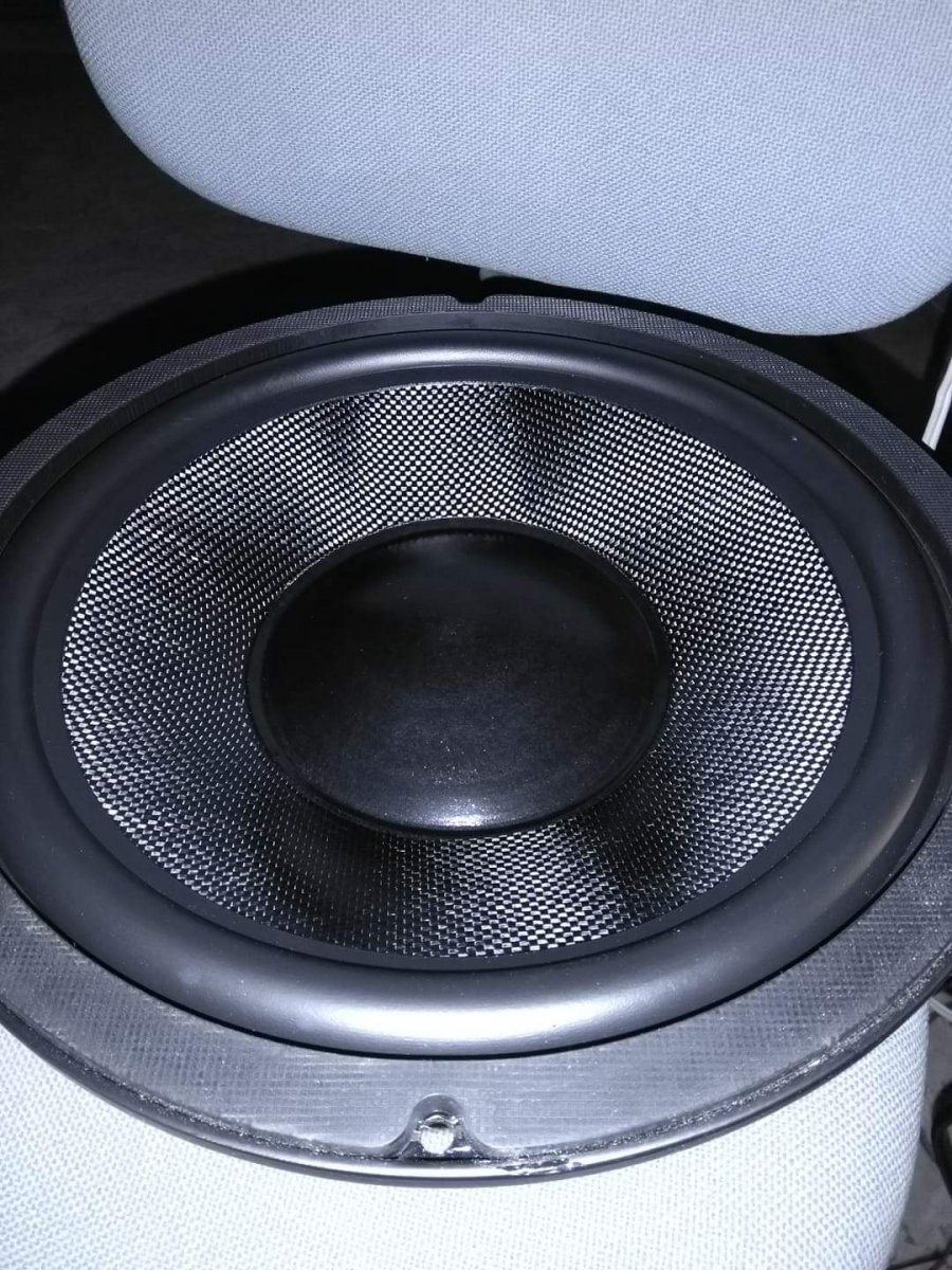

    Monacor 12 tommer der skal bruges til subwoofer nr. 2.

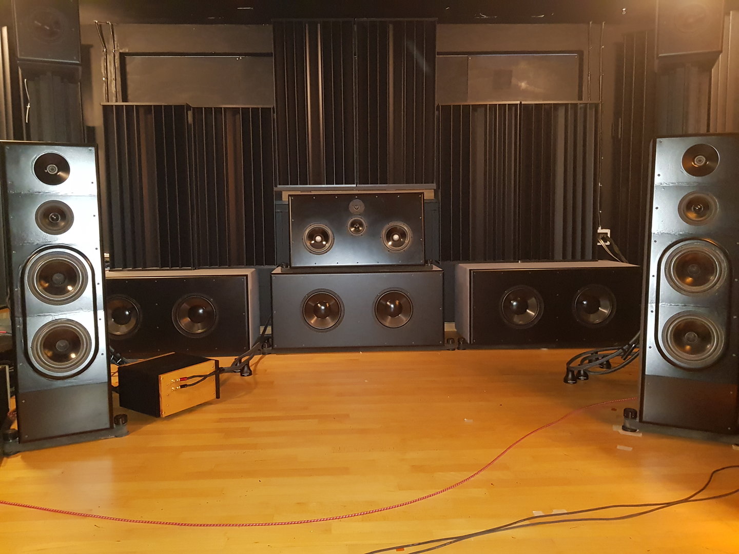

    Det er et kompromis. Det er to forskellige ting, der arbejder imod hinanden, men også med hinanden. Jeg ser det som en ekstra udfordring.
    Stereo bliver dårligere af en centerhøjttaler, der er placeret midt imellem fronterne. Der bør IKKE være noget der imellem, og såfremt der er, så bør det ikke rave op med mere end 30 cm. over gulvet på grund af refleksioner.
    Subwooferen er godt placeret midt imellem fronterne, og vil harmonere godt med fronterne også til stereo; men vil modarbejde dybdeperspektiv og rum.
    Et lærred placeret midt imellem højttalerne vil skade lyden. Det er oven i købet lavet af plastik. Mit er et dyrt lydtransparent med sort filt på bagsiden, og det reducerede kvalitet af lyden. Desværre var det ikke fjernet, da jeg fik gæster fra Norge, og jeg var ikke klar over, hvor stort et problem det var.
    Enhver højttaler i et rum vil påvirke lyden negativt, fordi den optager plads, luftvolumen og den dæmper formodentlig også.
    Biografstole, der ikke bruges vil også optage luftvolumen, og reducere kvaliteten af lyden.

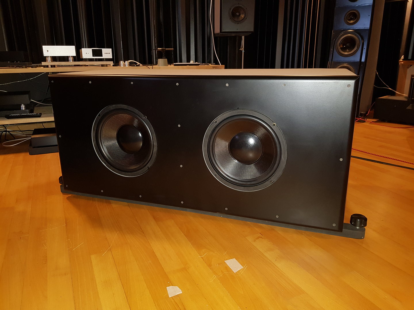

    Jeg bruger nu to subwoofere nu, og det er klart bedre. Det giver en mere ensartet basgengivelse i rummet.
    Den nye er med to 12 tommere. Det første er med en 18 tommer.

    Jeg placerede så de tunge SMT Svanå Teknik V wings i Mdf, og det hjalp.
    Senere arbejde jeg meget med at placere Fronthøjttalerne perfekt. Jeg mener, at det er det vigtigste at gøre. Jeg har fået en god dybde i lydbilledet og de er placeret 210 cm fra Frontvæggen målt til diskanten.
    Rummet er 742 cm langt, fordi jeg har nedtaget en væg. Så det betyder, at højttalerne kun... må være 247,33 cm fra Frontvæggen, som er en 1/3 del af rummet.

    Så kom den sidste subwoofer på plads. På Frontvæggen er der nu 3 subwoofere med hver 2 x 12 tommere.
    Centerhøjtaleren er placeret ovenpå den midterste subwoofer.
    Man kan lige se Front High, som bruges til kombineret Dolby Atmos og Auro-3D.

    Den store subwoofer placeret midt på bagvæggen. Den har en 18 tommer basemhed og spiller dybt. Det var den første jeg fik bygget. Den er voldsom stor med et indvendigt volumen på 324 liter.

    Billedet er før placering af diffusere. Man kan se de fire vinduer er tildækkede af krydsfin'er plader for bedre lyd og støjisolering.
    Sven_Palvig
    10.02.2002
    4.308
    2.198
    Sjælland. Danmark.
    Jeg har solgt række 2 af biografstole. Fordi de påvirkede basgengivelsen fra den store 18 tommer subwoofer. Desuden blev de ikke brugt normalt, da vi sjældent er mere end 3 personer til film eller stereo.
    Jeg sparer så også, at bygge et podie for at hæve række 2. da jeg har konference stole, der er højere.
