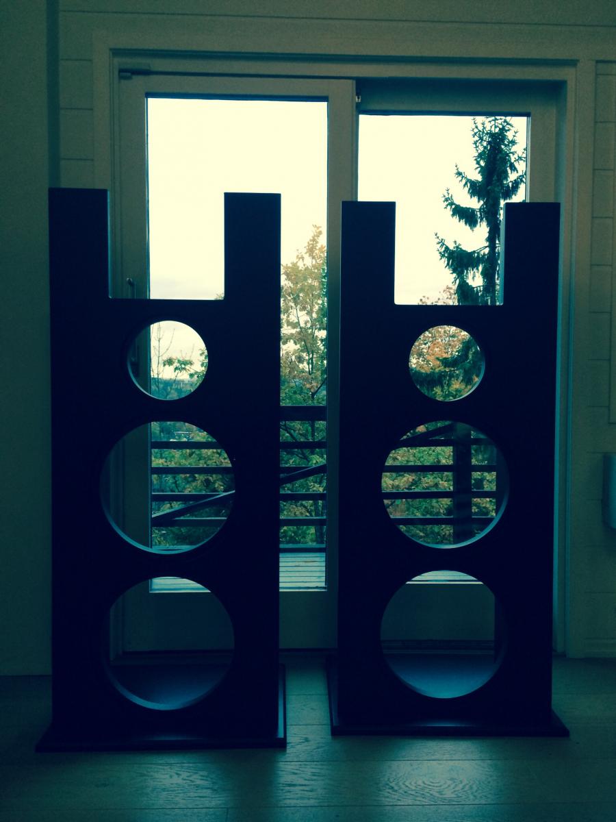

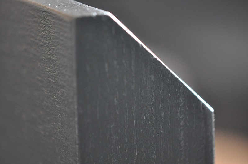

samme hjørne etter samme strøk
120 KB Visninger: 589

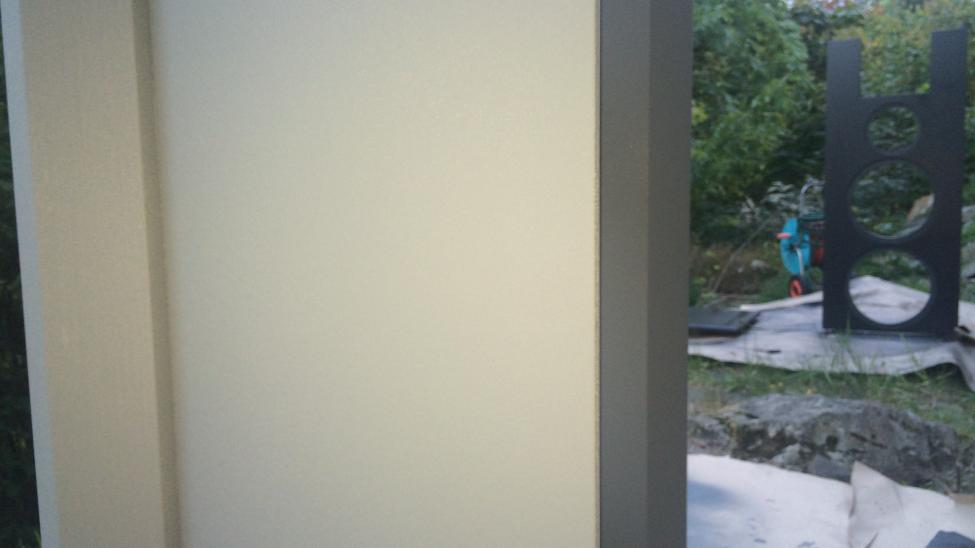

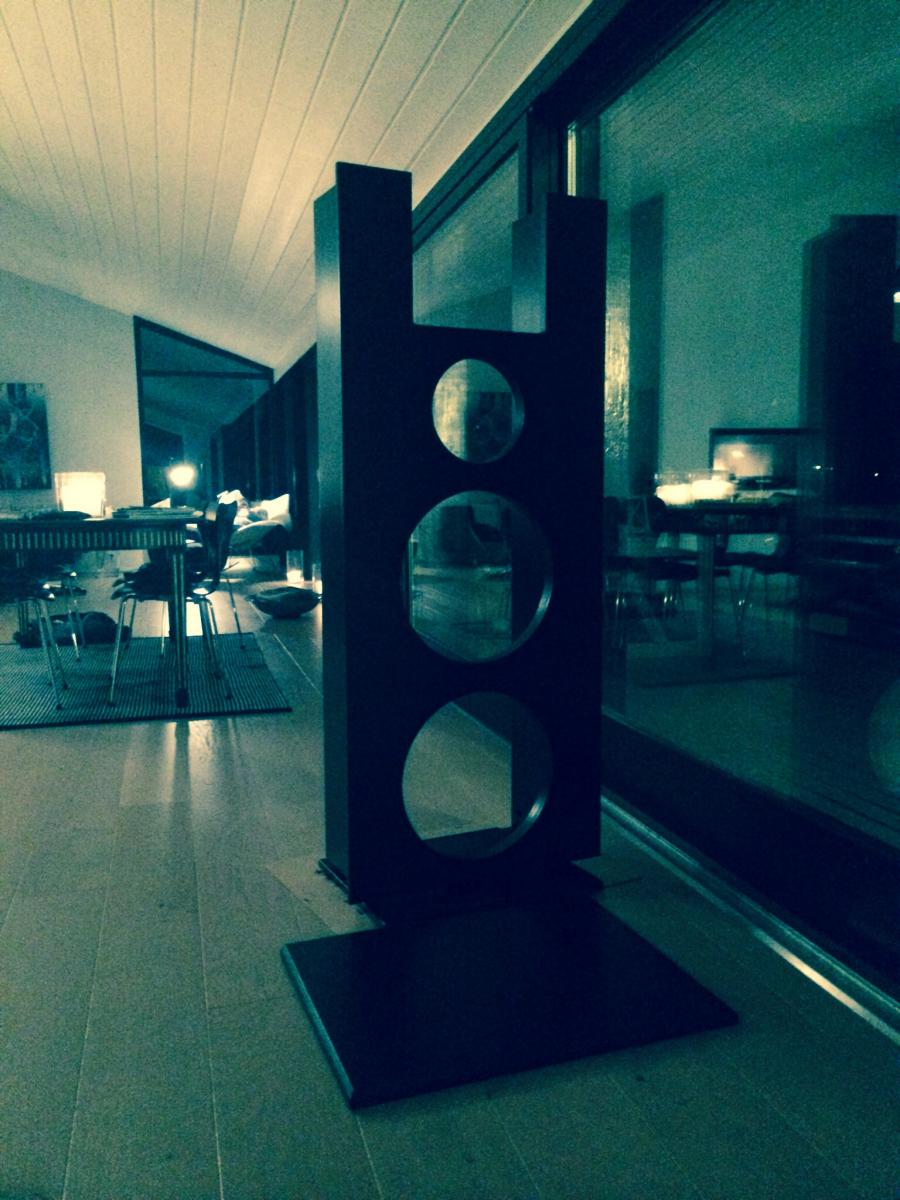

Blåsing er tingen.niks blåse har aldri lært meg det og synes ikke bafflene egner seg til å øve på. Jeg bruker en rulle og noen gode pensler og legger det tynnt på pusser med fint papir imellom og går sakte frem
Klassisk den der... ikke høre på Sluket, neida, bare morro å pusle litt med lit maling! Så dukker VIRKELIGHETEN opp..niks skrot (nesten , men uten dør)
Jan: selv om jeg har lært en del av dette, og selv om jeg liker å pusle med slike ting, så kommer jeg nok til å følge rådet du gav om lakkering hos proff en annen gang

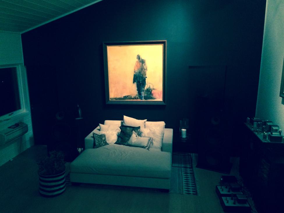

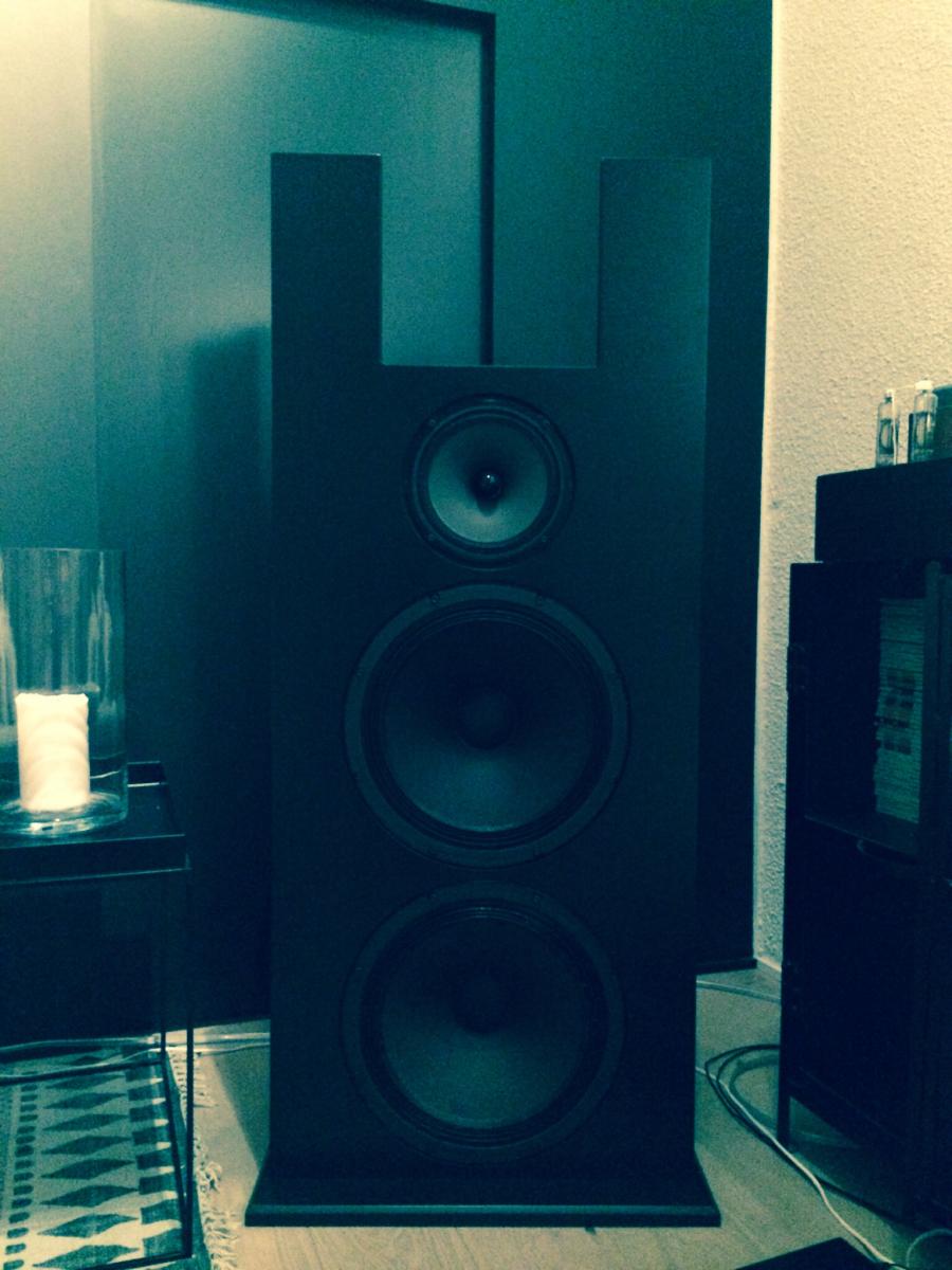

Ellers har jeg koplet inn B5 , driver bassene med to el34 pp monoblokker og 215 med 13e1se. Det blir fett med en ekstra 15" as is må bredbåndselementet dempes 5db i B5.
Har du fått waveguidene dine ?

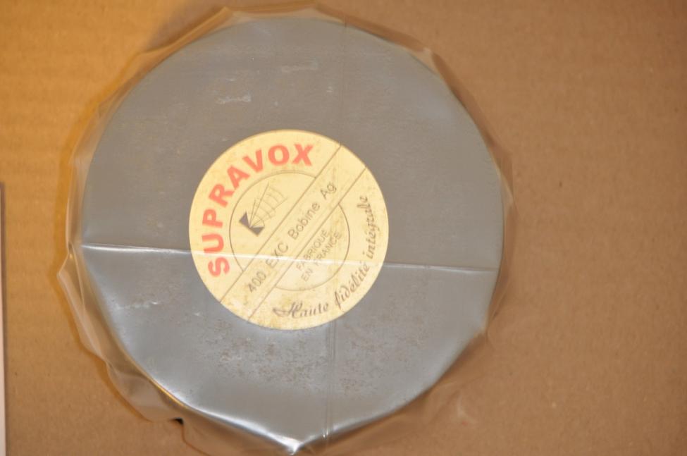

Forsterker til de to parallellkoplede 400 exc...
hvor kraftig bør den være ?
det deles rundt 200 hz ca
jeg har noen rørforsterkere slentrende rundt her, men de har stort sett custom opt er med singel 8 ohms tap

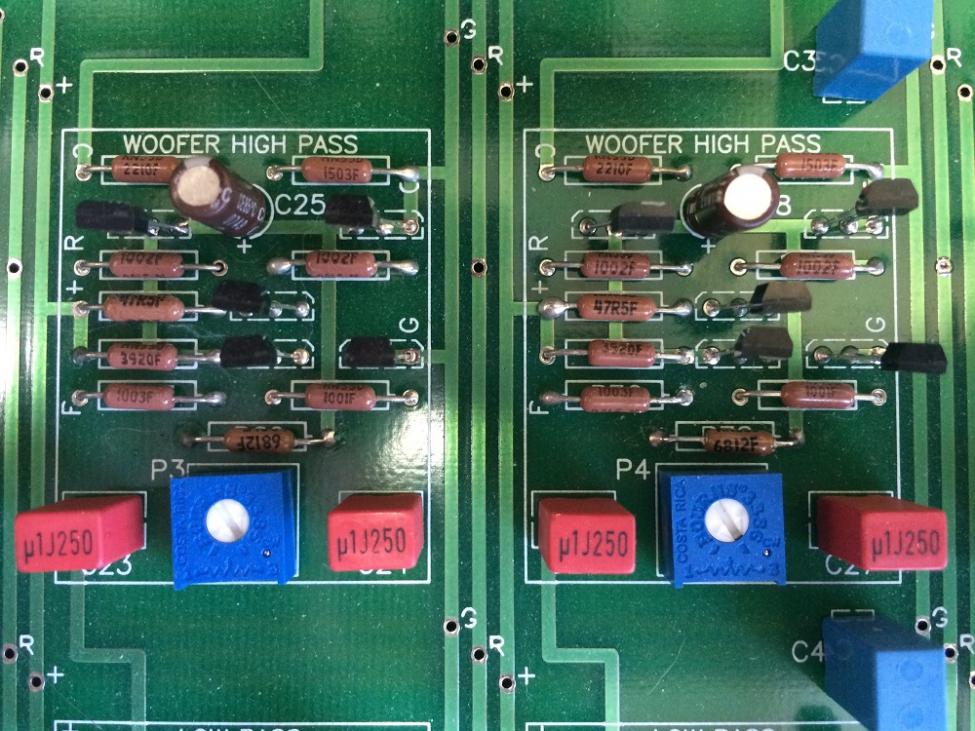

det tar litt tid å få viklet noe og kanskje burde jeg tenke igjennom hvordan de to 400 exc ene i dette oppsettet best kan drives før jeg hiver meg rundt og bestiller noe.
i førsteomgang har jeg et pass b.. Delefilter, senere blir det kanskje en annen løsning
Innspill og betraktninger mottaes med takk..
