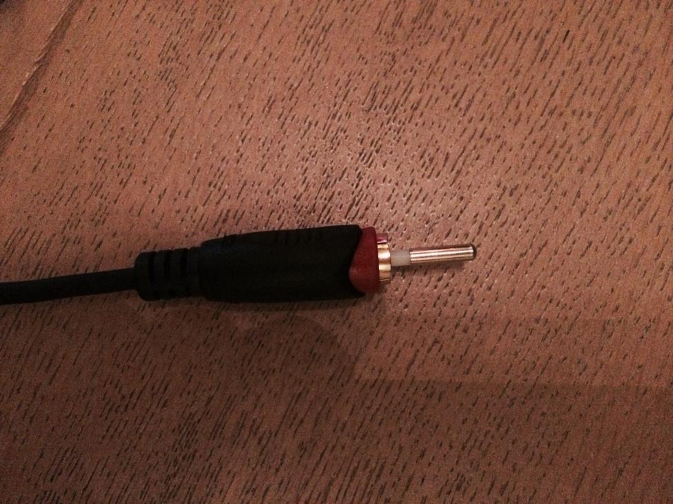

    Det som tok &@$%#$ mye tid var denne . Jeg fikk ikke lyd og brukte noen timer på å lete rundt
    før den ødelagte rca pluggen gliste ekkelt til meg.

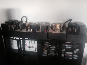

    for akkurat nå har jeg avsluttet en lyttetime med 10 pre'en og 50 ampene til 215 exc'ene. De gamle ux-250 globe rørene er kanskje de best lydende jeg har hørt, dessverre gir de en snau håndfull watt og det blir for knapt. Vakkert men jæ@£€% irriterende at det ikke er mer. Med 13e1se blir det mye mer guffe til bredbåndselementene og tilsvarende mer i bassene. jeg dro 13e1 godt ut i klippeland og da var det solide membranutslag. I grunnen skulle jeg gjerne ha "skrudd av" boosten til b5 ved 20 Hz... Skal pakke vekk 50 ampene og kople opp 13e1se. Det er stadig mye å fikle med.

    Jeg satte vekk ss-ampen og koplet inn rør både her og der. Rør og tape æ'kke så verst...

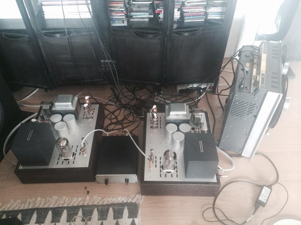

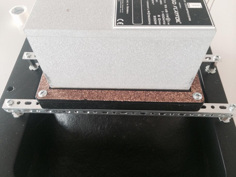

    As we speak:
    TOBB på herr Nilsen
    Kult så det holder
    og Eehh hornfritt!

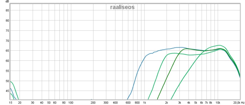

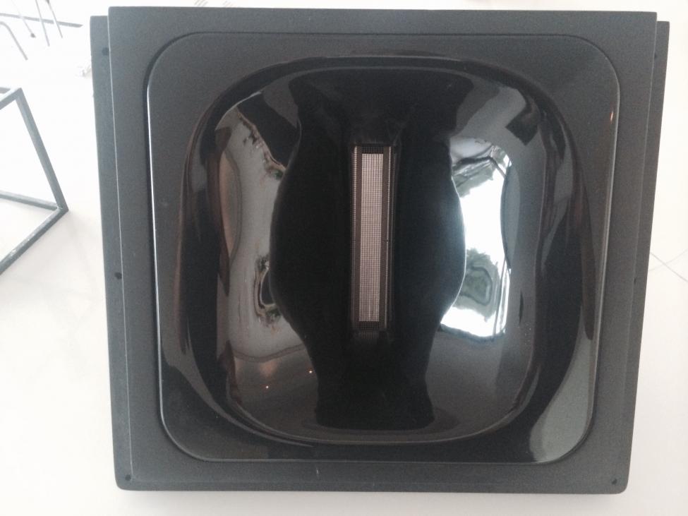

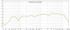

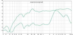

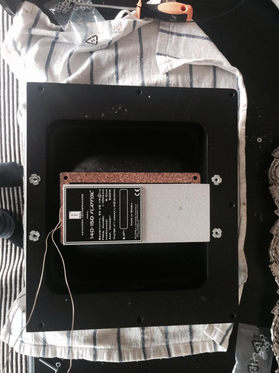

    Her raal i waveguide i baffelen. cut and try med ulike komponenter i et 4 ordens filter .Den blå uten. Jeg har ikke parkert raal enda..

    Og her med 400 exc og 215 exc
    en smal sak å løfte nivået på disse. SS ampen som ble blåst av ormeyngelet har fått nye trisser i høyre kanals utgang og er klar for dyst igjen. men blir å kople opp til uken .
    det er en enkelt spole på 400 exc her og en lpad på 215 exc,

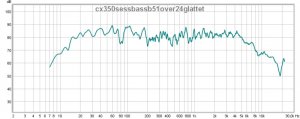

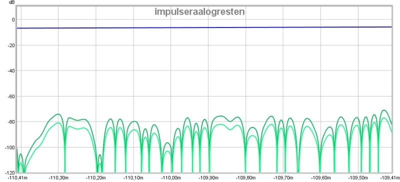

    vedr løpetid og korreksjoner av elementplassering:
    Jeg klikket på impulse i rew og fikk opp dette bildet.
    kan noen gi en kortversjon av hvordan jeg måler løpetid og korrigerer.

    Det tar sin tid for en enkel hjerne som min å sortere snørr og barter på egenhånd. Fikk et forslag i Horten om å sjekke den andre Raalen.
    Her med et 4.ordens filter etter cut and try og supravox kun med 5 eller var det 6 db demping ellers åpen.
    Nå ble det i allefall output opp mot 20 khz, kanskje mer for alt jeg vet for kanskje måleoppsettet ikke følger med oppover (pc rew umik) +
    Skal jeg da bytte bånd i den raal en som ruller av for tidlig, eller er det noe annet galt ?

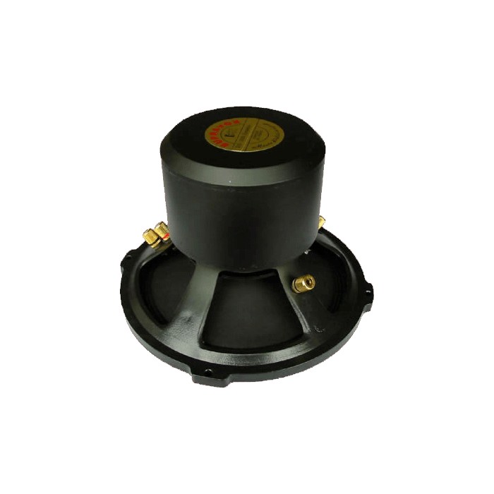

    Da er jeg blitt den lykkelige :rolleyes: eier av et par slike;
    SUPRAVOX 215-2000 EXC
