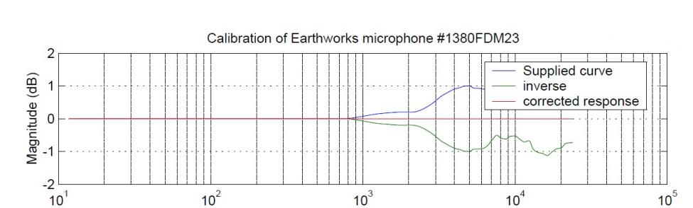

    Noen av oss har mikrofoner som går ganske langt ned.
    Her er en ikke-smoothed graf fra min:
    Snorrett opp til 1 kHz betyr nok at mikrofonen bare er kalibrert fra 1 kHz og opp, EHED.
    Stemmer nok ikke det. Her er original-målingene fra Earthworks.
    Ganske imponert over nøyaktigheten på disse. "The M23 provides a frequency response from 9Hz to 23kHz, and will handle 142dB SPL."
    Vis vedlegget 312768
    vel - en nedre grense på 9 hz og en graf som ikke faller et flatbanka kusehår ned til 3 hz stemmer jo ikke overens.
    OMF
    Ja, du har rett der - jeg kan ikke stole på den under 9Hz, men det holder godt for meg :)

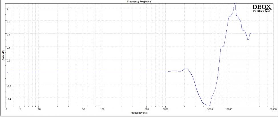

    Her er noen tall fra kalibreringsfilen til en Earthworks M30. Den første reelle måleverdien er ved 775 Hz. Det som ligger under der er bare copy - paste. Det kan man se av både x-verdiene og y-verdiene.
    10.0000 -1.69743
    20.0000 -1.69743
    30.0000 -1.69743
    500.0000 -1.69743
    600.0000 -1.69743
    700.0000 -1.69743
    775.5054 -1.69743
    832.9503 -1.723434
    890.3951 -1.745113
    947.84 -1.763458
    Din mikrofon er oppgitt til å fungere ned til 9Hz. M30 er oppgitt til å fungere ned til 5 Hz. Jeg regner med at de har sitt på det tørre hva spesifikasjoner angår, men kalibreringsmålingen forteller ingen ting om hva som foregår der nede.

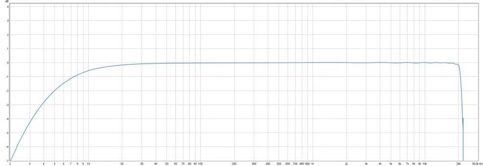

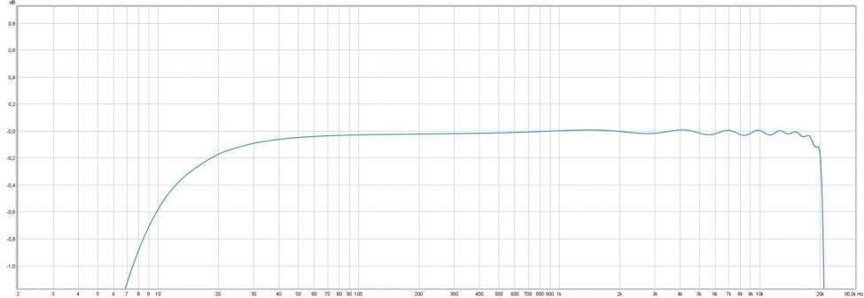

    Uavhengig av kalibrering, så burde vel grafen dessuten hatt mye høyere oppløsning når det er en mikrofon.
    Samme graf under med 0,2 dB og 1 dB på y aksen. Måling av lydkort.

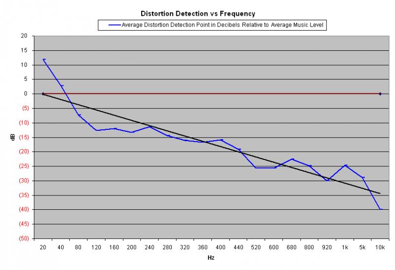

    Et interessant studie:
    While it is has been recognized for years that human hearing is not very sensitive to low bass frequencies, which must be reproduced with much more power and intensity in order to be heard, what these results show is that our detection threshold for “noise” (made up of harmonically related and non-harmonically related test tones) is practically non-existent at low frequencies.
    (The “noise” test tones are noise in the sense that they are not musically related to tones commonly found in musical instruments.) In fact, the “noise” tones at 20 Hz and 40 Hz had to be increased to levels louder than the music itself before we even noticed them. Put another way, our ability to hear the test frequency “noise” tones at frequencies of 40 Hz and below is extremely crude. Indeed, the results show we are virtually deaf to these distortions at those frequencies. Even in the mid-bass at 280 Hz and lower, the “noise” can be around -14 dB (20% distortion), about half as loud as the music itself, before we hear it.
    Ikke alt kommer frem her riktig nok.
    The tests done in this experiment are essentially noise tests; things such as mechanical resonances and port noises that are not harmonically related to a specific fundamental contained in the music would be examples of noise distortion. Other types of distortion such as Harmonic Distortion and Intermodulation Distortion have a direct relationship to a frequency being reproduced as part of the music. These types of distortion may be harder to detect than straight noise distortion; a subject for a future round of experiments.

    slik jeg leser resultatet av den studien og om resultatene av den studien stemmer, så vil det ikke spille noen rolle om man benytter drivere med lang slaglengde over kortere slaglengde og mer membranareal i dypbassen, for man vil uansett ikke merke forskjellen i forvrengning. det blir litt søkt etter min mening siden grunnen til å favorisere membranareal over slaglengde handler om nettopp lavere forvrengning.
    man har fordeler av flere drivere spredd utover også, men her må vi ta implikasjonen av studien på dette tilfellet isolert, altså fordelen av mer membranareal over lengre slaglengde.
    hvis studien stemmer så blir det feil å favorisere mer membranareal utover lengre slaglengde fordi vi uansett ikke kan persipere den økte forvrengningen. de to blir altså likestillte rent subjektivt selv om målinger favoriserer det ene over det andre
    dette ser for meg ut til å være to gjensidig utelukkende teorier om man ser på forvrengning isolert.
    Vis vedlegget 312792
    De som har utført denne har misforstått noe vesentlig…. Men nå er det av sted til LMC

    Det som er interessant er at den studien ikke er alene. Det er gjort et betydelig antall, og meg bekjent har ingen klart å påvise en tydelig sammenheng mellom lavere ordens forvrengning i de mengdene man finner i Ok høyttalere, og opplevd lydkvalitet. Det vil ikke si at det aldri er tilfelle, men det er neppe blant det som bør veie mest i et design.
