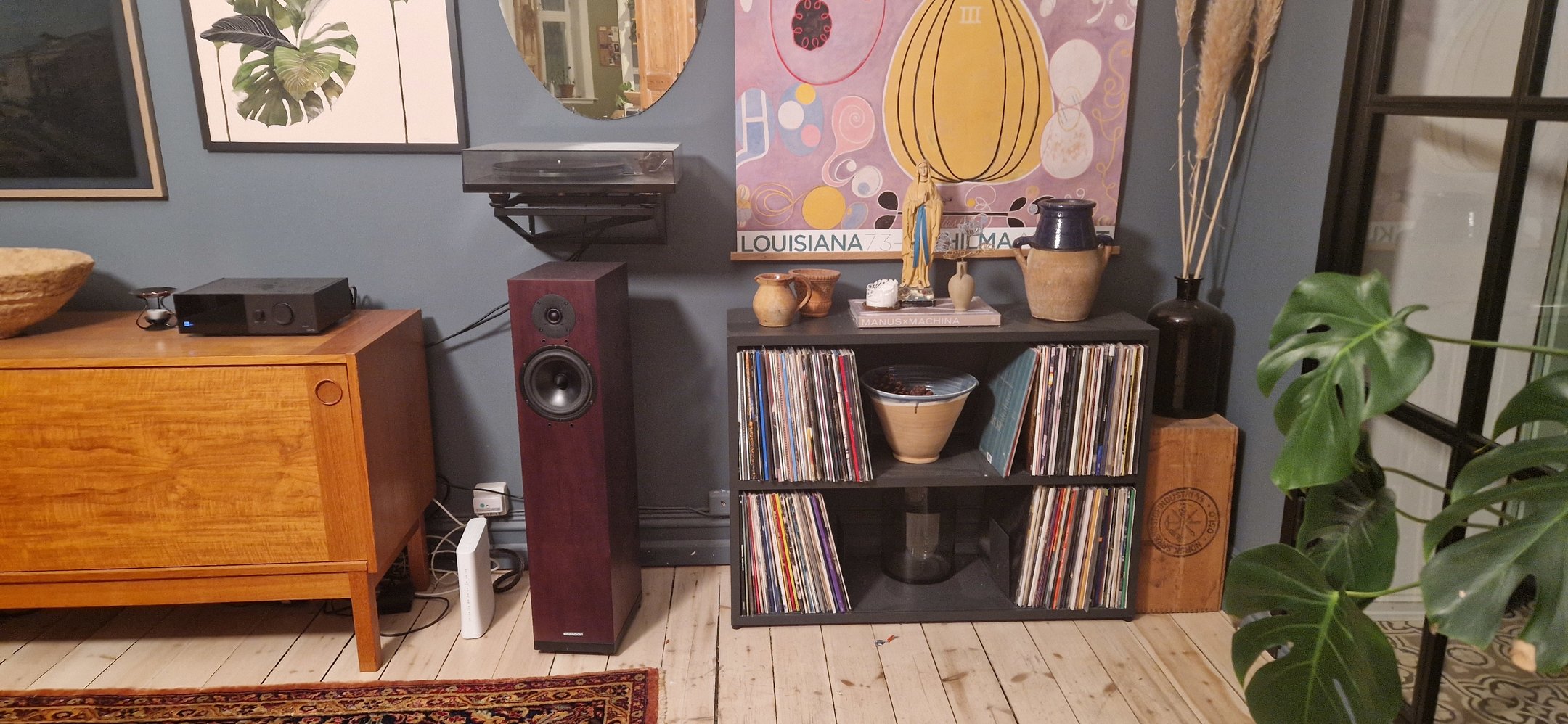

Siden det er mange som er mer kompetente enn meg her har jeg også et spørsmål om plassering av sub. Den skal stå i en stue og det er derfor både plassbegrensning, samt estetiske og familiære hensyn å ta 😀
Spørsmålet er om det vil være en mulighet å sette den nedre i midten på den avbildede hyllen. Der er det plass, men jeg er usikker på om det kan bli mer utfordringer knyttet til vibrasjon enn om den står på gulvet.
mediakjendis
24.11.2010
1.918
675
Bærum
Spørsmålet er om det vil være en mulighet å sette den nedre i midten på den avbildede hyllen. Der er det plass, men jeg er usikker på om det kan bli mer utfordringer knyttet til vibrasjon enn om den står på gulvet. Vis vedlegget 991801
Det er vel bare og prøve.
Sant, men det er krever innsats 😀
Prøver derfor å avklare så mye som mulig på forhånd. Vel vitende at jeg ikke får definitive svar før jeg evt tester med sub i hus. Dog mye å lære av andres erfaringer.
Hvis du kan plassere subben inntil lytteposisjonen vil du få mest opplevelse ved lavest volum...... :unsure:
