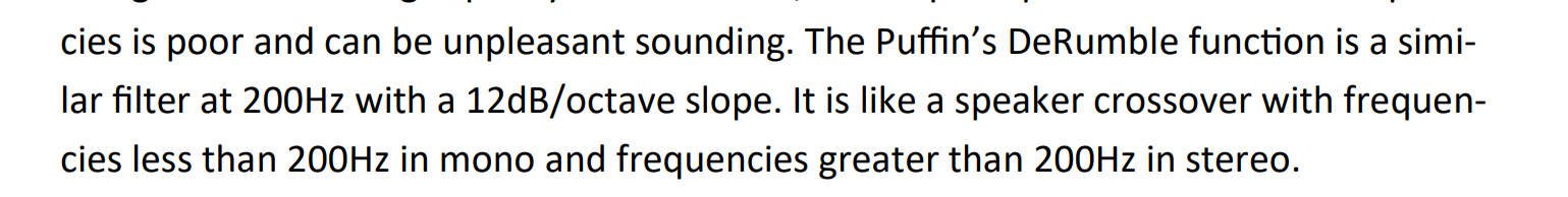

    Etter det jeg forstår så kjører derumblern til Puffin frekvensene under 200Hz i mono. Dvs at den undertrykker vertikale bevegelse i pickupen. jf side 9 i manualen : http://parksaudiollc.com/manual.pdf
    KJ

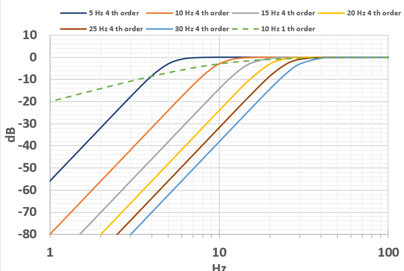

    Her er førstordens 10Hz Butterworth sammelignet med 4 ordens. Selv velger jeg 20 eller 25Hz 4ordens
    PS avrullingen er 20db/decade=6db/oktav per orden. Dvs 1 orden er 6db/oktav , 2orden blir 12, 3dje blir 18 ;4 blir 24db/oktav osv
    Vis vedlegget 872356
    KJ
    Ja, det er to ulike ting ,DeRumbler valget er som beskrevet og ikke det samme som Lo cut "rumble filter". "Lo cut" er rent høypass filter.
    En fiffig kombinasjon er Lo Cut på 25Hz, deRumble ON og Bass +1. 25Hz Lo Cut fjerne filterer bort armresonanser og lavfrekvent støy, deRumbler undertrykker vertikale feil på platen, savner rman litt bass etter de valgene fikser Bass +1 eller +2 det.

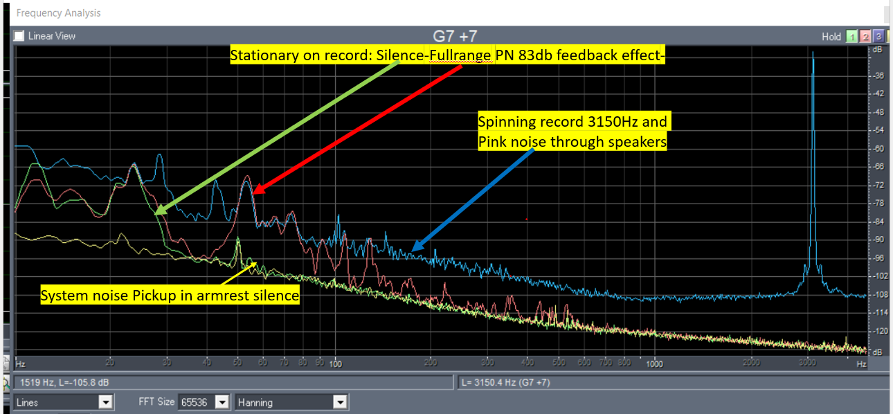

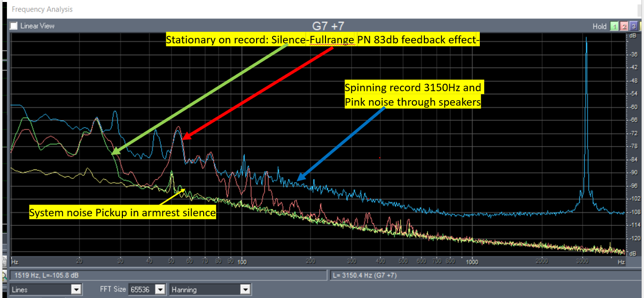

    Slik som dette er det å bo i byen med fjærende platespiller,
    Grønn kurve er bevegelser i Pickup hvilende på stillestående plate,..uten musikk i rommet.... det vil nok slå ut på en Sub rommet om jeg hadde hatt sub....
    Merker ingen feedback eller romling basselementbevegelse med gulvstående høyttaler, selv uten bruk av lo-cut filter på min Puffin

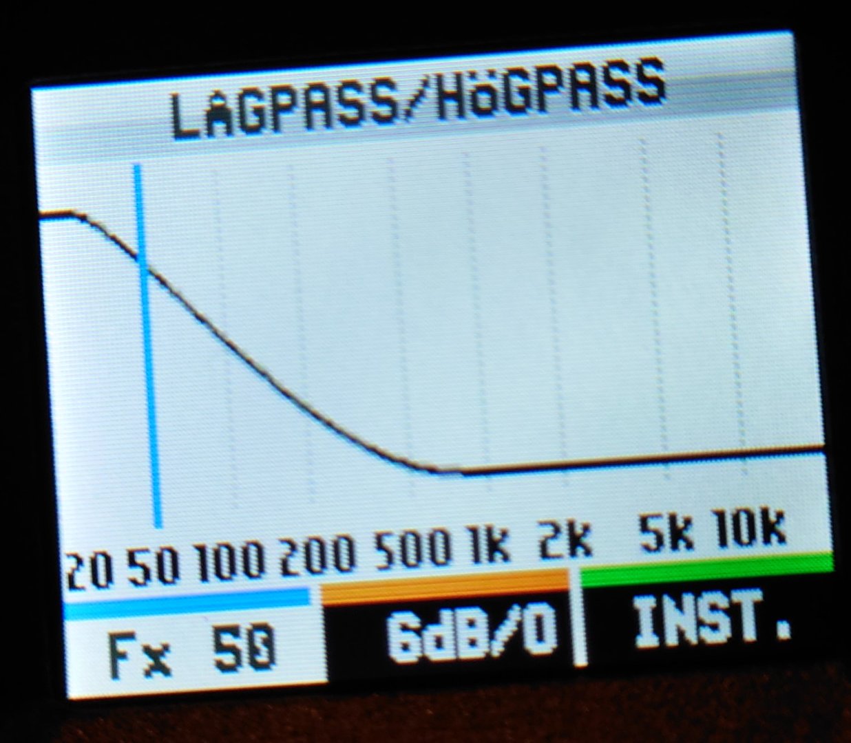

    Da har klokka passert 1500, og 4 strake timer har passert sia man gikk igang igjen med prøving og feiling med spiller, PU, RIAA, kabling og DSPeaker... Ingen resultater med førstnevnte, før jeg gikk løs på Dual Core'n. Der skjedde det imidlertid MYE, såpass at fruen etterhvert forlot hele kåken med hendene for øra, hehe...
    Fant fort ut at filter måtte aktiveres for både høy og lavpass, og fant også punktet der buldringa begynte. Da ble det å justere pent og rolig til bråket gradvis ble svakere, for så til slutt å forsvinne totalt. Moro rett og slett :).
    Har nå finjustert ei god stund, og fått et ryddigere og roligere lydbilde enn noen gang før, og tror dermed jeg sier meg fornøyd.
    Legger ut bilde av henholdsvis høy og lavpassfilter, så kan gjerne ekspertene gi tilbakemelding på om dette ser folkelig ut, eller noe bør endres på.

    Kurver uten skala sier meg ikke en dritt.
    bass på vinyl under er 30 hz er uansett irrelevant og sjeldent med i masteringen, Kutt subbenes nedre frekvens og sett høypassfilter filter på 25hz-30 . Hva skjer da?
    24db/oktav høypassfilter fra 30-40 , som du ser ut til å ha , burde du jo merke, og det virker jo slik.,
