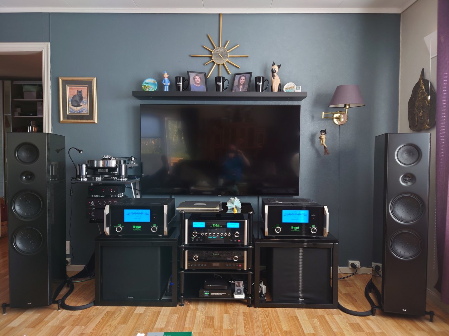

    Sliter litt med subsonisk støy fra sub'ene ved pådrag over 40-45 på min McIntosh C53. Dette er jo ikke spesielt høyt, så nå skulle det vært veldig fint med forslag på å få bukt med dette problemet.
    Platespilleren er en Avid Acutus SP med SME IV og Lyra Atlas Lambda. Denne står på vegghylle og gir signal til Avid Pulsare II, som igjen gir signal til C53, og derfra til MC601 og 2 stk. sub'er i tillegg til høyttalerne.
    Sub'ene er korrigert med DSPeaker Antimode 2.0 Dualcore. Denne har subsonisk filter som jeg har forsøkt å aktivere, uten resultat. Pulsare II har også subs.filter, som jeg har prøvd å aktivere. Null forbedring der heller.
    Vegghylla spilleren står på er av corian. Kunne det hjulpet med en dempeplattform ala Avids egen her tro?
    For det må vel være her jeg må angripe problemet?
    Har også vurdert demping under sub'ene, men vil helst slippe å begynne å løfte på de beistene pluss MC601 hvis jeg kan unngå det. Ikke er det rare plassen mellom toppen av sub'ene og bordet over (med blokkene oppå) heller.
    Fint om noen har erfaringer og løsninger rundt dette 🙂

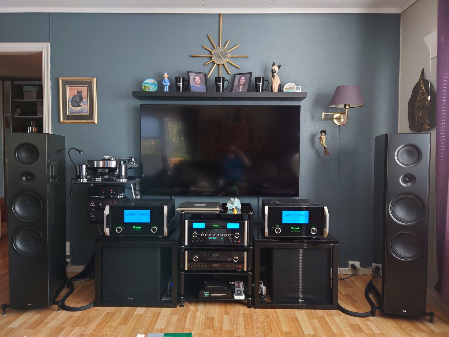

    Hjelper ingen av delene, tjahh...?? Så her er bilde av leketøyet, ka trur dåkk?

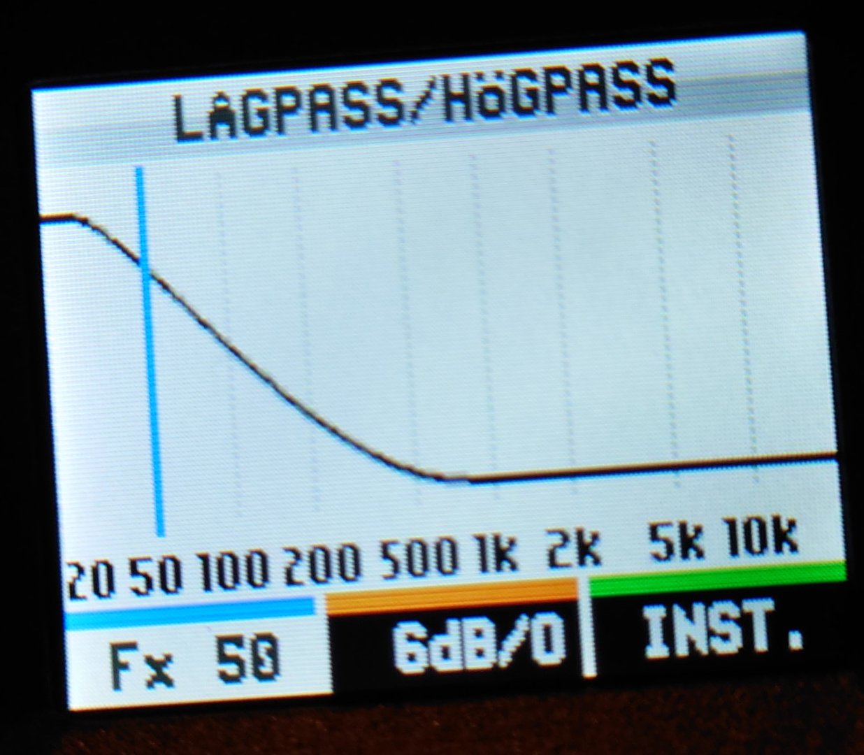

    Edit: Om du har/kann få DSP på sub´ene, da skjær vekk allt unner 20-25 Hz, og gjerne med 24 eller 48dB pr. oktav.

    Jeg har DSP på sub'ene ja, og mulighet for flere oppsett på denne, så bra tips 👍🙂. Hjelper det ikke med demping under spilleren blir det nok her jeg kanskje må eksperimentere litt.

    Hjelper ingen av delene, tjahh...?? Så her er bilde av leketøyet, ka trur dåkk? Vis vedlegget 872286
    Lekkert oppsett og symmetritrollet plager deg oppe til venstre.....
    Her er symmetrien på plass med en vinylspiller på både høyre og venstre side - festet på veggen - ytterveggen
    Det er allikevel en liten forskjell som gjør at jeg må benytte Sorbothane-putene fra HiFiklubben på den øvre venstre spilleren for å unngå trøbbel med bassen
    Så jeg bør mao kjøpe meg en Acutus til, med samme arm og PU mener du, og klynge den opp på ei tilsvarende hylle på høyre side? Hmm, der røyk visst jule, påske og sommerferiebudsjettet for de neste 5 åra gitt 😂
    Tror jeg prøver Avid-plattformen først... 😀

    Så jeg bør mao kjøpe meg en Acutus til, med samme arm og PU mener du, og klynge den opp på ei tilsvarende hylle på høyre side?....
    Det første som slo meg er å sette spilleren i midten.....
    I midten har jeg minst vibrasjoner fra basshøyttalerene så der står min REGA og spiller i jevnt tempo....kun med ekstra standard PA-føtter....som alle de andre også har fått....

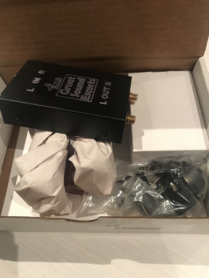

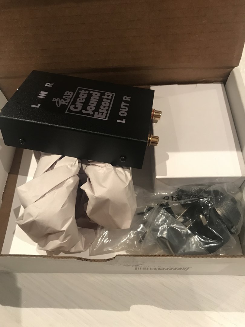

    Bruker du denne sjøl? Hmm, må si meg en smule skeptisk til sånne bokser i signalveien, kan vel fort ta bort mer enn ønskelig (?)
    De er jo solgt i bøtter og spann disse. Er muligens innebygget i endel riia trinn/receivere uten at vi kanskje gjør oss noen formening om det. Men har’n ikke trua eller har lyst å prøve så nytter det jo ikke med en sånn tullete box som bare gjør ugang.

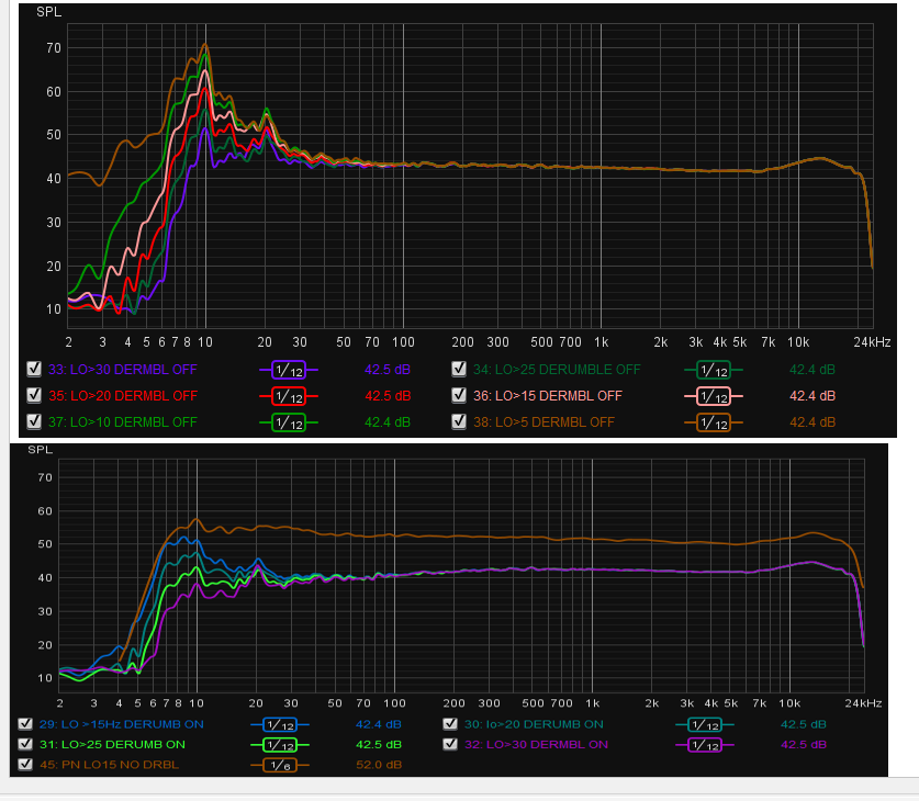

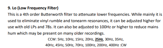

    Parks Audio Puffin sin DeRumble funksjon og low cut filter virker slik..demper de lave armresonansene ganske bra. Kan settes inn i signalveien fra eksisterende RIAA og virke kun som sub filter om man vi. Forøvrig er det sjelden noe reell musikkinfo under 30Hz på LP plater, så et rumbe/low filter gjør ikke så mye galt
    4 ordens butterworth gir -80db per decade,,= -24db/oktav,, teoretisk :)
