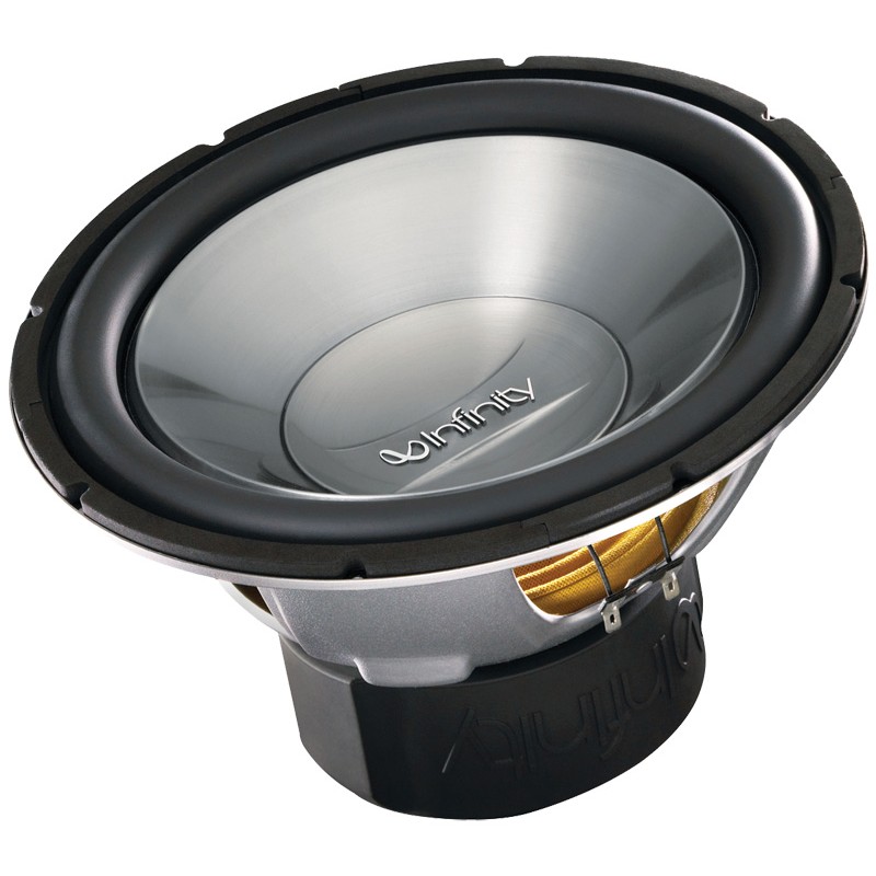

    Jeg er såppas forvirret over all element forslaga og deres kvaliteter hit og dit så jeg må vel nesten lage en avstemming her ;D
    Seas L26 RFX, grunn til min skepsis her er om de kan spille høyt nokk med bra trykk.
    Jeg må ha muligheter for å passere 100 db med Infected Mushroom ;D
    Monacor 10", får noe høy Q i ca 55 liter kasse, ellers har jeg trua. Liker utseende bedre enn Seas. Ikke veldig gla i alu.
    Dayton Titanick, skepsisen her er vel at den har begrensinger oppover i frekvens (500hz)
    Peerless SLS 10" eller 12", krever for stort volum.
    Infinity Reference 1260, her også begrensing oppover i frekvens.
    Jeg får vel ikke i pose og sekk med budsjett på ca 800-1200 pr element ::)
    Men lærerikt og morro er det.
    Noe jeg har glemt ?
    12 stk 8" kanskje bedre ?
    Hilsen forvirret trønder 8)

    Åkei, så en plate i bakvegg og fluffy stuff i resten. Kassen til RS2B er fyltt me sånn fluffy stuff, ala aqousto lux'n til Dynabel.
    Når ser det ikke ut for at de Infinity subbene fra Ljudia trenger så stort volum da.
    Mr-T
    Man må se på effektivt membranareal. For en 18" er det ca 1200 cm2
    Barbaresco
    23.03.2006
    3.062
    785
    Rammen rundt bidrar ingen ting, gummiopphenget bidrar neglisjerbart til lydproduksjonen
