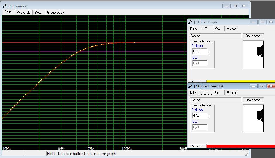

    Jeg har ikke gidd opp å finne ett billig element som passer til liten (40-50l) lukket kasse.
    Så jeg har prøvd meg litt frem med WinISD, selv om jeg ikke helt har greie på allt der inne så ser det ut for meg som at Beyma 12BR100R kan være en bra kandidat til en fin pris (1099,- på AV Shop) ;)
    Noen som har noen synspunkter for dette elementet i lukket kasse på ca 50 l.
    Tanken er fortsatt 4 stk pr side.
    Leikis Lyd
    18.05.2006
    5.491
    2.258
    Kyrksæterøra
    Etter at jeg har fått sammenlignet litt grafer her så ser jeg fort att det Peerless XXLS elementet er mye bedre i bunn.
    På 20hz har Beyma -18db og XXLS -11db, det er vel egentlig en ganske stor forskjell ?
    Må vel bare innfinne meg i att løsningen blir Peerless XXLS da sikkert :p

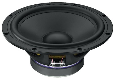

    Da har jeg mer eller mindre bestemt meg for et element som er rimelig og ser ut for være bra til lukket kabinett.
    Men jeg ønsker gjerne synspunkter rundt dette elementet, da jeg har alt for lite peiling på sånne data og grafer i alle retninger ;D
    SPH-10M
    Varenr 10.5550
    High-quality HiFi bass speaker of long excursion
    Very deep bass reproduction
    Dampened, stable and low-resonance polypropylene cone
    Stable and elegant diecast aluminium basket with an 8-hole screw connection
    Magnetic system with pole core drilling and protruding pole plate
    For universal applications in bass-reflex, TML and closed speaker systems
    Tekniske data
    Impedance (Z) 8?
    Resonant frequency (fs) 29Hz
    Max. frequency range f3-2,000Hz
    Music power 200WMAX
    Power rating (P) 120WRMS
    SPL (1W/1m) 89dB
    Suspension compl. (Cms) 0.41mm/N
    Moving mass (Mms) 69g
    Mech. Q factor (Qms) 2.62
    Electr. Q factor (Qes) 0.60
    Total Q factor (Qts) 0.49
    Equivalent volume (Vas) 73.5 l
    DC resistance (Re) 6.5?
    Force factor (BxL) 11.5Tm
    Voice coil induct. (Le) 1.1mH
    Voice coil diameter Ø 50mm
    Voice coil former aluminium
    Linear excursion (XMAX) ± 6.25mm
    Eff. cone area (Sd) 363cm2
    Magnet weight 1.1kg
    Weight 3.85kg
    RojohII
    11.02.2011
    4.428
    1.856
    Karmøy - Rogaland
    L26RFX. Gi dem +50L, og de spiller meget bra oppover, selv om slaglengden ikke matcher typiske subwooferelementer ala XXLS i dypbassen (20-40Hz).
    norcad
    28.02.2006
    1.262
    22
    RojohII er inne på noe der!
    Jeg har selv testet 2 stk L26 i 50L, og når du får dem i en kasse med såpass lav Q gir dem en utrolig tight og stram bass. Bl.a. imponerer de på perkusjon.
    MEN skal man få dem med helt ned i dypet trenger de også EQ og går da fort tomme for slaglengde. Samtidig har de jo en del lavere membranareal en X(X)LS 12".
    2 stk var i hvertfall langtfra å klare ønsket lydtrykk/forvrengning.
    8 stk derimot tror jeg kunne bli riktig så morsomt! ;D
    L26 burde jo finnes på brukten også om man vil redusere budsjettet en smule.
    Mine to sitter nå i ca 32L lukket kasse i bilen og gjør en helt grei jobb der.

    Slettes ikke uenig i dette når det brukes 2-ordens filter. Men trådtstarter nevnte at han benytter en 2.2x og da ser jeg ingen grunn til å la bass og mellomtone smøre over hverandre. Så ved 4-ordens deling (eller brattere) vil oppbrytninger ved 800Hz være betydelig dempet. Utfordringen er at trådstarter ønsker lukket kasse, rundt 45/50l pr. element, det skal spille dypt (ned til 20Hz) og det skal levere varen men uten at det blir så uhyre kostbart.
    Vanlige basselementer har normalt relativt begrenset xmax. PA element krever kraftig eq. Felles for de to variantene er at det kreves flere av de for å gi samme output i bunn sammenlignet med dedikerte subelement. Alt handler om kompromiss.
    For all del, jeg sier ikke at det Dayton elementet er det optimale, men at det var verdt å ta det med i vurderingen.
    Jeg ville nok kanskje gjort en vurdering på om jeg kunne lagt meg på en litt lavere deling enn 200Hz. De Infinityene bør jo ha rikelig med kapasitet om delingen legges nærmere 100 enn 200.
