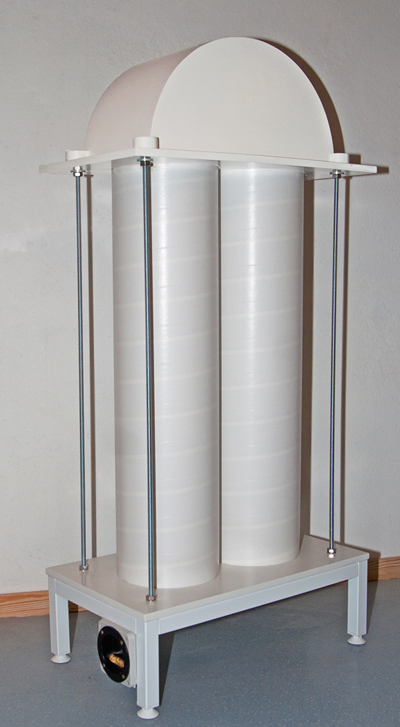

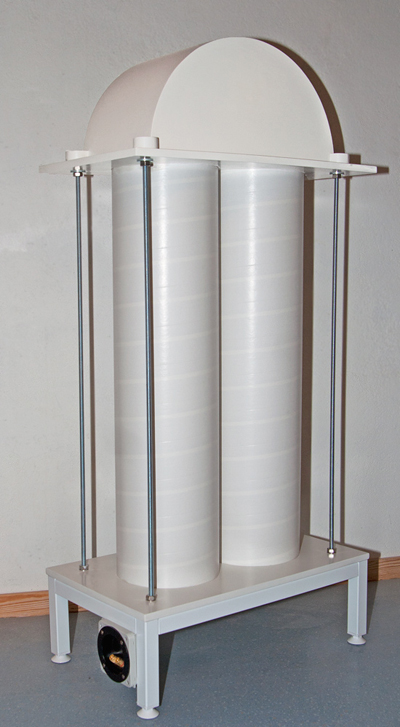

    Mine herrer!
    Er det ingen som vurder et TL-system da? Jeg har brukt mine (to) i noen måneder nå, og de har kommet for å bli. Aktivt filter i forsterkeren - ikke noe annet enn HT i "kassen".
    Deling DC-72Hz som jeg kommer til å øke til 159Hz fordi jeg tror det gir en mer sammenhengende bass med det øvrige systemet.
    Passport 2,37 meter lang. Helt åpen som gir en veldig tight bass og et hurtig basselement.
    Sonny
    Mr-T
    Å dæven, den der var tøff! Hva slags element bruker du?
    Sonny
    10.09.2010
    654
    Siden lytterommet mitt ikke er så stort valgte jeg å gå for 8". Det er en SAMMI MO-08B50 fra Dynabel. TL er enkelt å få til og til overkommelig pris.
    Bilde sett fra bunnen.
    Sonny
    Sonny
    10.09.2010
    654
    Nei - 20cm spesiallaget til meg fra Postemballasje AS. De kom kun på kr. 800,- for fire rør.
