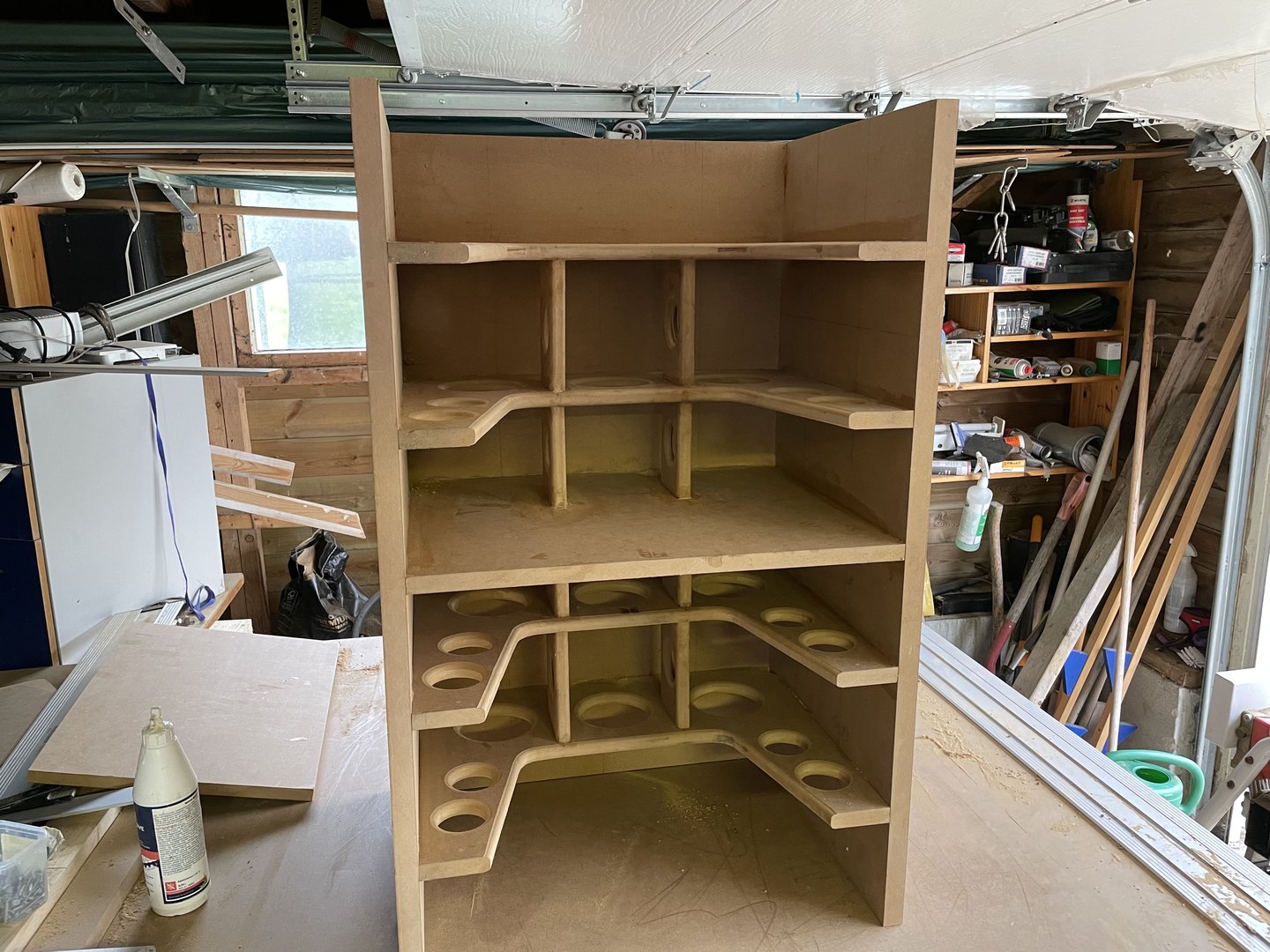

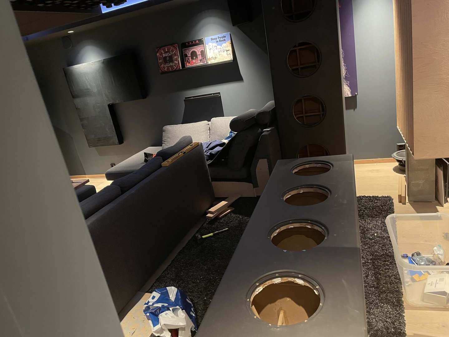

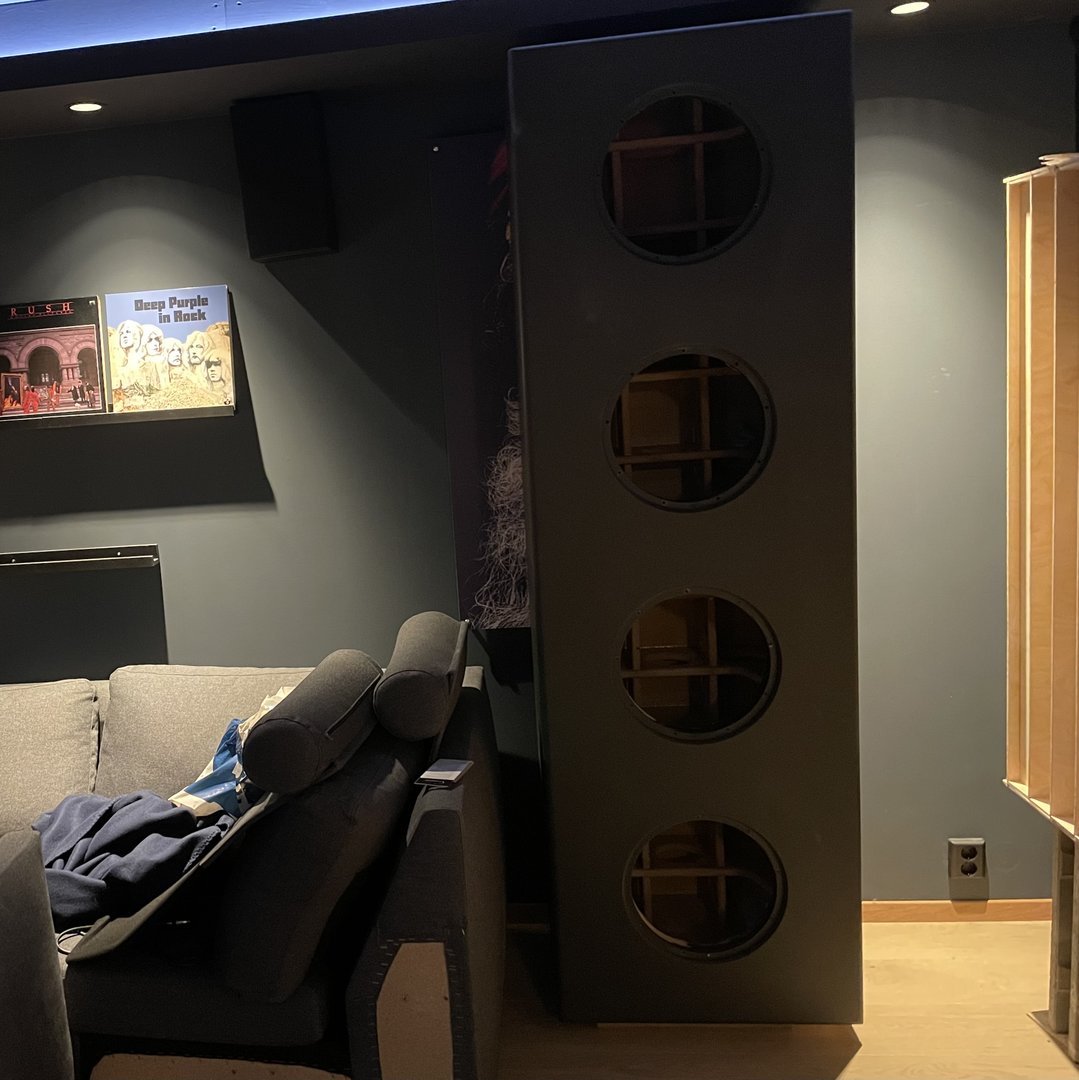

    Disse her laget jeg sommeren 2021, det var omtrent 300 effektive arbeidstimer (alt inkludert), elementene ble handlet brukt (veldig billig) og målet var klart fra start.
    Total byggekostnad inkl drivere, kabler, forsterker, dsp, skruer, plater, tec7 (lim), voks osv. havnet på 30k, nå ville det vært noe mer pga materialprisene.
    Ikke akkurat noe man får kjøpt over disk, det nærmeste er vel adyton sin versjon med 8" som koster svimlende 420k eller noe sånt ....
    Bygde i samme slengen det jeg kaller "folkemodellen", de ser slik ut (også medregnet i de 300 timene), jeg er absolutt ingen møbelsnekker og påtar meg ikke å være det heller, dette er amatørjobb og da bruker man gjerne så lang tid ....
    Til slutt så er det hjemmekinoen som har fått en aldri så "liten" oppgradering (skal ferdigstilles i løpet av noen uker nå), det gikk noen timer på dette også.
    Jeg driver med dette fordi jeg synes det er gøy, fin avkobling fra jobb osv. ;)
