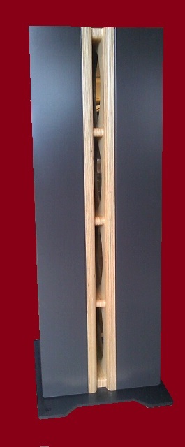

    Wow, tusen takk til dere alle for alle verdifulle innspill, overveldende.
    Hos meg plasseres eventuelle sub`er i et dedikert lytterom så finish eller kone er ikke et issue her.
    Ok, dedikert rom og ingen kone issues.
    Da er det bare å klinke til.
    Dustcaps mindre en fotballer er pinglete.
    Ikke sant, Shy?
    Mine to, og doble 21" tårn tar kun 0,3 kvadratmeter fotavtrykk pr. side.
    Samme formfaktor som @SigbergAudio subene.
    Men 2 meter høye da, så de er vanskelig å få ut av synsfeltet.
