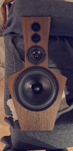

    Jeg får legge inn et bilde på status LX521-byggingen min. Har akkurat bestemt meg for å oppgradere 8" med den nye magnesium-versjonen, er visst mildt sagt verdt det. Så blir det mest sannsynlig den nye ASP også. Planene er da DAC, ASP (ny versjon), ATI 4000 8 kanaler, lx521 med ny magnesium 8". Vurderer å lage høyttalerkablene selv, kutte ut kontakter for å få rent signal fra utgang ATI og rett i elementene. Tanker ang dette folkens?

    Jeg hadde brukt plugger. Har du kjøpt ATI-forsterkerene? De ferdige "monoblokkene" med ASP og Hypex Ncore-forsterkeri ser veldig greie ut synes jeg:
    Et alternativ kan være ASP i separat boks og kjøpe Hypex ferdig i boks fra NORD. De bygger dem slik du ønsker det.
    34.288
    34.576
    Vet ikke. Det er Hypex nCore inni Powerbox. Stort bedre blir ikke effektforsterkere i dag.
    Veldig pent arbeid på bassmodulen og rammen til toppene må jeg si. Hadde også valgt den nye W22EX-baserte 8" ja. Ikke mye å lure på det.

    Takk Valentino, tror dette skal bli bra.

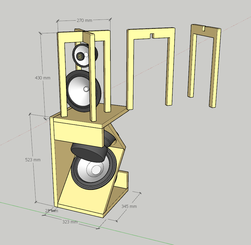

    Ettersom jeg grubler på lage en egen variant av LX521 tenker jeg det kan passe inn her. Inspirert av Valentino sin dD er tanken å bygge subbene først, og så på sikt lage helt baffelløse topper med oppheng i gummistrikk. Jeg er mye bedre på å tegne og gruble enn på å bygge, så dette kommer til å ta sin tid... Skissert her med W22, W12 og 2x AMT mini-8. Tenker det vil være et bra første steg å bruke subbene som stativer for nåværende stuehøyttalere (Piega premium 1) og dele aktivt.
    Vis vedlegget 807634
    Morsomt!
    Er redd du får uheldige refleksjoner fra stativet både fra diskant og øvre mellomtone. Typisk slikt som ser jævlig ut på målinger men som ikke er alt for kritisk for lyttegleden.
    Når det er sagt så er LX521 en veldig helhetlig og fintrimmet konstruksjon. Skal du hente inspirasjon fra den flinke mannen så kan det gjerne være å optimere der det er enkelt og kostnadseffektivt å gjøre det. Som å designe et oppheng som ikke gir refleksjoner.
    Du tegner veldig bra!
    Glimrende skisse!
    Du kunne kanskje vurdert å montere mellomtone og diskant på en brakett fra baksiden, slik det gjøres på bl.a. Orion.

    Takk for respons! Helt sikkert et forbedringspotensiale mhp tykkelser, plassering og materialvalg. Valentino har jo bygget en flat "galge" for sitt oppheng, og så en stofftrukket kalott over det hele. Jeg tenker å forenkle maksimalt, slik at jeg slipper kalotten og heller bare drar en strømpe over ramma.
    En ramme i bøyde rør vil jo fort gjøre samme nytten, så kanskje en tur på nærmeste rørlegger blir løsningen... En 20 kHz bølge er ca 1,7 cm lang, hvordan er egentlig forholdet mellom bølgelengde og interferens?

    Rustfri ell sort stål rundstang ell kvadratisk blir også lekkert, minimalistisk mtp evt hinder/brems for lyd.. Sterkt blir det også
    Kanskje høre med et sveiseverksted hva de tar for en slik jobb?

    Tenkte bruke de selv på et frittstående SEOS 15 horn med JBL2451 driver.

    En av de virkelig kule tingene med LX521 er at toppen ikke trenger å peke i samme retning som bassene. Den muligheten har ikke dD, men jeg tenker at SiSt bør ha det siden han kan. Jeg tenker også at man bør klare seg uten baffel så godt som det lar seg gjøre og at 4-veis er riktig.

    Akkurat nå heller jeg mot kobberrør fra clas eller biltema... 10 eller 12 mm i 1,2 mm gods. Banke flatt og bore hull gjennom for å feste sammen to stk, så 4 90 graders vinkler. 4 T-ledd gir mulighet for å avstive halvveis nede. Alt sammen festes inn i en bunnplate som igjen avkobles fra subbene. Enkelt, billig, krever minimalt av verktøy og innsats. Sånn jeg liker det.
    Trengs bare å finne en som kan frese ut subbene som byggesett, så har jeg ingen unnskyldninger igjen.
