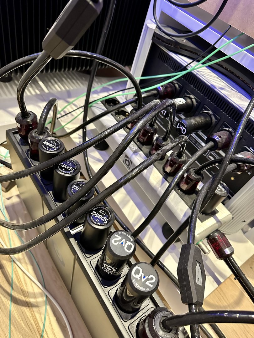

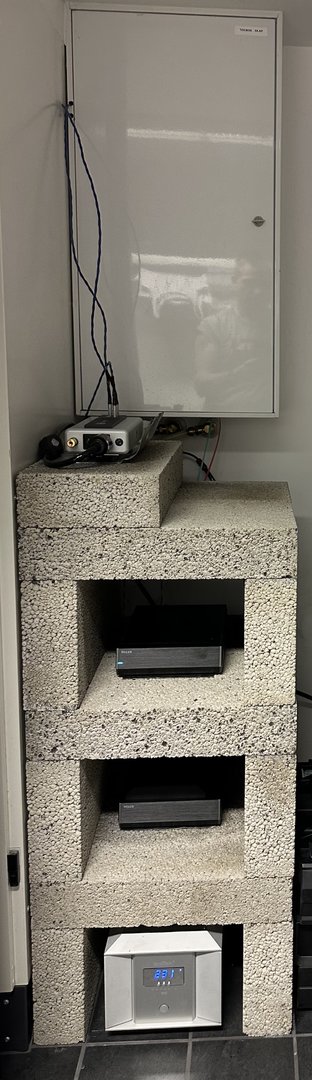

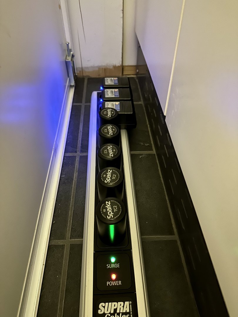

    Akkurat nådd nye høyder, bassen er så tørr at det støver av den. Forvask på teknisk og bedre forvask på stereoanlegget ved å bytte fra Ansuz Sparkz TC2 plugger til TC3 gjør susen. 😍
    TC2 gikk til teknisk rom og hadde overraskende god positiv effekt.
    L
    larsmartin
    Bruker du Qkost1 noe sted?
    2 stk i genesis evo3. De gjør litt, men QV2 og sparkz TC3 gjør mer så fyller heller med de. Det er nok litt pga det bare er en forvask. Effekten på QK1 er større uten regenerator på lavstrøm produkter.
    Hva bruker du for å måle/verifisere dette?
