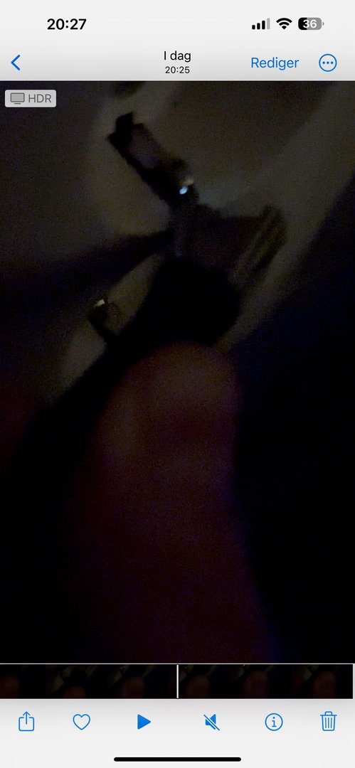

    Hva mener vitenskapmennene at gnisten er når jording blir koblet til er om det ikke finnes spenninger til jord? JEG HAR IKKE JORDFEIL, HAR NYE SIKRING MED JORDFEIL FOR HVER KURS.
    40.697
    44.582
    Hva er det bildet viser? Jeg ser noe blått, noe svart, og kanskje en tommelfinger. Hvis det der er en gnist mellom det du anser som «jord» og jord er det kanskje ingen som blir veldig forundret over at du har bygget deg en høyspent jordsløyfe, men et lite koblingsskjema hadde kanskje vært hendig for å forstå hva det er vi ser på bildet.
    L
    larsmartin
    Det er så enkelt som sekundærsiden på skilletrafo kobles av og på jord i veggen.
    Du har et system som ikke er koblet til noen ting (regner med du mener jord på sekundærsiden), og så kobles dette til jord i huset. Da må disse spenningsforskjellene utlignes, og man får gnist.
    I en skilletrafo får man også masse induserte spenninger.
    40.697
    44.582
    Da synes ikke gnisten. Det er midtuttaket på skilletrafo som kobles til jord og det kommer en gnist ved til kobling.
    Ikke så veldig merkelig dette akkurat.. Trafoen gjør jo akkurat det den skal gjøre i utgangspunktet, frem til du kobler til jord fra sekundær til jord på huset. Igjen, jord er ikke nødvendigvis jord..
    Og derfor er det kanskje lurt å bruke fagfolk for dette, når du kobler den sekundæren din til jord på huset så kan det fort gå noen hundre Volt fra "jord" til jord. Men som flere nevner, spenningen utlignes og stabiliseres.
    Hva er egentlig poenget med dette "eksperimentet", prøver du å svi av huset?
