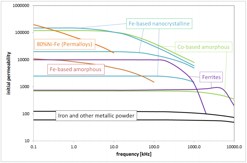

    C-core og R-core med kjerne av permalloy er overlegne. Lav kapasitans pluss at høyere frekvenser overføres mindre effektivt til sekundærsiden siden de stoppes av dårlig permeabilitet i kjernematerialet ved høye frekvenser. Siden primær og sekundær sitter på egne spoler har men heller ikke noe kapasitiv overføring av høye frekvenser. Et selvfølgelig valg i alt utsyr som bruker lite strøm.
    Allerede ved 10kHz er Permalloy nede med en faktor på 10.
    I power amper er ringkjerne foretrukket på grunn av sine høye virkningsgrad.
    Vis vedlegget 682223

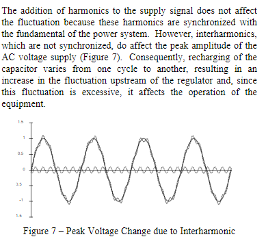

    The addition of harmonics to the supply signal does not affect the fluctuation because these harmonics are synchronized with the
    fundamental of the power system. However, interharmonics,
    which are not synchronized, do affect the peak amplitude of the AC voltage supply (Figure 7). Consequently, recharging of the capacitor
    varies from one cycle to another, resulting in an
    increase in the fluctuation upstream of the regulator and, since this fluctuation is excessive, it affects the operation of the equipment.
    Nei, dette er ikke et problem. Den engelske teksten over er hentet fra dette forskningsdokumentet:
    Bildet under er hentet fra linken over og vi ser hvordan interharmoniske kan øke spenningen på enkelte av 50Hz periodene.
    I dette eksempelet snakker vi om kanskje 10-15 volt på primærsiden i en liten periode. Med en tilstrekkelig liten kondensatorbank vil det da kunne oppstå en kortvarig økning av spenningen på noen volt. På enkelt billig utstyr kan dette kanskje være nok til at det tar kvelden eller fører til andre problemer. Jeg har ikke erfaring med slike systemer, så jeg vet ikke.
    Poenget er at dette er ikke noe problem med en tilstrekkelig stor kondensatorbank som "spiser" opp disse spenningstoppene. I tillegg bør et power supply være designet slik at det tåler noe overspenning uten å ta kvelden. Etter dette bruker man filtre og en regulator med med høy båndbredde som vil regulere spenningen perfekt uansett både supraharmoniske og interharmoniske frekvenser. Merk at filtrene bør sitte inne i DC delen av power supplyet slik at man har kontroll på både kilde og lastimedans for å unngå forsterkninger.

    Disse høyfrekvente harmoinske spenningene, som typisk har en frekvens mellom 2 og 150 kHz, skiller seg fra de “vanlige” harmoniske spenningene ved at de:
    • Ikke blir filtrert bort av filtrene til apparatene, som er beregnet for lavere ordens harmoniske
    • Ikke reguleres i eksisterende produktstandarder, og dermed er det ikke krav om hvor store nivåer av disse forstyrrelsene ulikt utstyr skal kunne forårsake, eller tåle før de slutter å fungere
    • Er vanskelige å måle, ettersom måleutstyr ofte ikke måler med høyere samplefrekvens enn rundt 10 kHz. De vil dermed ikke vises i målinger foretatt med mange av de vanligste måleinstrumentene.

    3.8.2 Nærmere om hva interharmoniske spenninger er, årsak og konsekvens
    I likhet med overharmoniske spenninger er interharmoniske spenninger sinusformete og med frekvens x antall ganger høyere enn 50 Hz. Overharmoniske spenninger er alltid et heltall ganger større enn 50 Hz, det vil si 2, 3, 4, 5, osv. ganger større. I motsetning til overharmoniske spenninger, er interharmoniske spenninger aldri et heltall større enn 50 Hz. Et eksempel på en interharmonisk spenning er en spenning med frekvens lik 4,3 * 50 Hz.
    Kabel påvirkning i en installasjon..helbom eller
    To use the term Harmonic together with a prefix is already common practice in the field of Power Quality. The term “Interharmonics” refers to frequency components that fall outside the harmonics, i.e. non-integer multiples of the fundamental frequency. The term “Subharmonics” is often used for frequency components below the fundamental frequency. Adding the prefix supra (meaning above or beyond the limits off 1) when describing components in the frequency range 2 to 150 kHz seems appropriate and coherent with existing terminology within the Power Quality field.
    The emission is impacted in three different ways:
    • A non-fundamental component in the background voltage will result in a current, at that frequency, through the device impedance. • A non-fundamental component in the background voltage will result in a change in the internal emission at that frequency.
    • A non-fundamental component in the background voltage will result in currents at one of more other non-fundamental frequencies.
    How supraharmonic currents will propagate depend on the impedance at every branch seen by the source, as is the case with currents at any frequency. Considering an installation, like the installation in a detached house, there will be impedances introduced by the wiring, the devices that are connected within the installation and by the grid to which the installation is connected. The wiring will offer impedance that is mostly resistive and inductive. It will vary with length and frequency but it will be static over time (i.e. the impedance will not change with time).
    In many cases the impedance of the grid is higher than the impedance of neighboring devices and supraharmonic emission does not propagate outside the installation to any great extent. However, there are exceptions when the grid impedance is small e.g. due to a resonance and the grid is not always “emission free” either.
    At the resonance frequency the only thing left to damp a signal is the resistive part of the circuit. Inside an installation like a detached house, capacitances will be present in the form of appliances (in their EMC filter or in the form of the dc-side capacitor behind a diode rectifier) and inductances in the form of wires and some appliances (directly-connnected motors). The resistive elements are present in the wiring and in some appliances (e.g. espresso machines and tea-water cookers). The latter contribution is reducing in number, among others by the replacement of incandescent lamps with electronic lighting. A
    In [78] a series of measurements were conducted to see the impact from the wires on the impedance in an installation. It was shown that by varying the length of the wires (and as a result also the inductance) to an appliance equipped with a capacitor at its terminals the frequency dependent impedance changed consequently. The length of the power cord was altered from 0 to 46 meters and as a result the frequency with minimum impedance shifted from 78.6 kHz to 38 kHz, all the time within the supraharmonic range. In [79] it was shown that a common mode resonance is likely to occur in the frequency range 2 to 150 kHz between parallel connected EMC-filters.
    Based on the theory that the wires in an installation can have an effect on the resonance in the higher frequency range, some calculations and simulations were performed. In all cases the appliances are considered as a current source behind a capacitor, in the same way as in [15]. The case of a single appliance connected to the grid via a wire is shown in Figure 23 where I0 and C1 represent the appliance responsible for the primary emission, L1 represents the wire, R1 the wave impedance of the grid, R2 and L2 the low frequency resistance and inductance of the grid. The impedance of the grid, ZGrid would hence be R1 in parallel with R2 and L2 and the external impedance, Zext, seen by the appliance consequently a series connection of L1 and ZGrid.
    A longer wire would shift the resonance peak to a lower frequency and somewhat increase the amplification. Both transfer function and transfer impedance show a decrease with increasing cable length.
    When a second appliance in form of a capacitor C2 is connected, through a wire with inductance L3; as shown in Figure 24 an additional resonance frequency will appear.
    As seen in Figure 25 it is feasible that the connection of a second appliance will create a resonance point at a frequency between 10 kHz and 20 kHz; moreover the simulations show that the length of the wire will shift this resonance frequency. The figure also shows that depending on the length of the wire connecting the second appliance, the primary emission from the first appliance can vary by a factor of more than 10. The primary emission from an appliance can thus not be considered as constant, but instead it depends on the properties of the grid and of other appliances connected in the neighborhood.

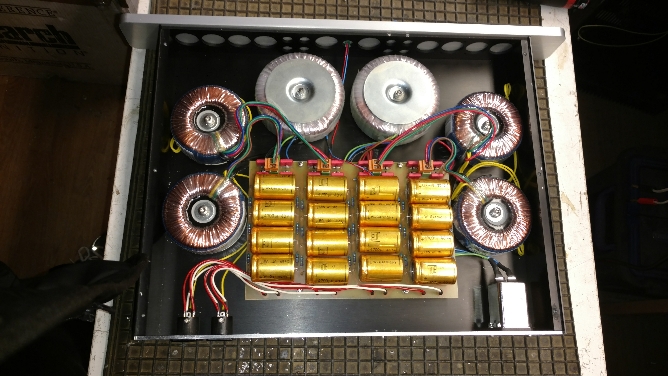

    Der ligger vel en begrensning i hvor hurtig dioden er. Eldre 1N400x sereien mener jeg å ha lest noe sånt som maks 15kHz. Men i dag finnes jo likeretterbroer ned i 3ns recovery tid.
    Regelen med kondensatorener skal ha minimum ESR 10:1 er vel tenkt til last med kjent frekvensspektrum? Eller kan ESR også ha konsekvenser for denne type problemstilling?
    Kan mindre hurtige dioder og lite bruk av ringkjerne i "eldre tider" være årsak til at en del synes godt om vintage elektronikk?
    Jeg mener huske at det var en diskusjon mange år tilbake hvor det ble populært å bytte likeretterdiodene til fordel for raskere typer. Hvor da gullører mente å oppleve de raske diodene å ha en negativ påvirkning på lyden.
    Jeg har kun gjennomført en test hvor jeg bygget to helt identiske likeretter/regulator bord med LM317/LM337 for bruk i synthesizer. Hvor den ene fikk raske dioder og den andre fikk dioder fra 1N400x serien. Klarte ikke høre noe forskjell, men jeg var den gangen mest på jagt etter å senke støynivået.
