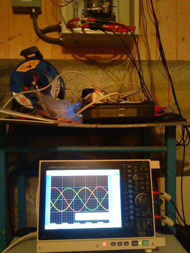

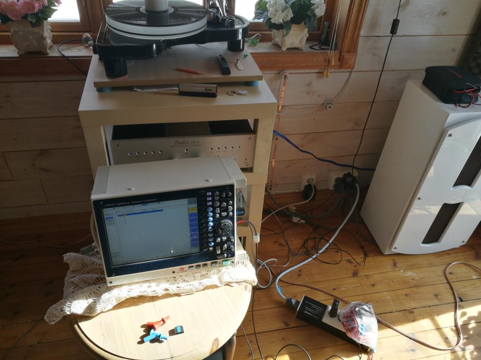

    Når Elco tar seriøs finmålingtester for f.eks til TV2 og andre, bruker de deres egen strømpadde. Du vet.. Den hvite..
    Når Sintef og netteier finmåler har det med seg som du sier egen strømpadde,som du ser øverst med orange lys,den hvite
    Ikke bare det, men også en kabeltrommel med en del kabel i trommelen. Hva tenker du om det?
    Og når netteier måler enda finere,måleinstrument i stikkontakt,med helt vanlig kabel.
    Dette for å måle støyens virkning på nettfilter og apparatkabler.
    Her med supra kabelen inn i Consonance nettfilter,og for å gjør det mer spennende,PS Audio noise harvester inn i nettfilteret.
    Noe som førte til at støykomponent ved 4kHz økte enda mer pga den økte kapasitansen.
    Posen på nettfilteret er for at målepinnene ikke skulle sprette ut.
    Er du med?

    Forsøker en liten forklaring,kan hende det blir feil,er verken pedagog,forfatter eller professor.
    Starter her
    Nettimpedansen/kilde impedansen jeg snakker om er målt fra stikkontakt til Nettstasjon/distribusjonstranformator.
    En måler hver enket kurs.1-6.
    Si at kurs 1 har en del støyende laster,eks ,el-bil lader,varmepumpe.
    Disse lastene lager støy strømmer som aller helst skulle skulle godt tilbake til distribusjonstrafo,men slik er det dessverre ikke.
    Av de resterende kursene,2-6,si at kurs 5 som er kursen til stereoen har lavest nettimpedans,motstand, i forhold til
    kursene 2-3-4 og 6.Da vil støyen fra kurs 1 vandre til kurs 5,kursen til stereoen.
    Den støyen som lages i kurs 1 er støystrømmer som ligger i frekvensområdet 3-150 kHz
    Som sagt så vil disse strømmene ikke gå i retur hil tilbake til distribusjonstransformatoren,
    men i all hovedsak forbli i installasjonen og vandre mellom kursene,alt ettersom hvilke forhold som ligger til rette for det.
    Den vil knapt nok rekke ut til hovedsikring,som ofte kan være på 63A,ikke 16A som på bilde.
    Strømforsyningene til stereoen er ikke laget for å filtrere disse frekvensene.Den er konstruert for å lage likestrøm av 50Hz + harmoniske oppover til området som dekker forskriften om leveringskvalitet,FoL.https://lovdata.no/dokument/SF/forskrift/2004-11-30-1557
    Disse høyfrekvente harmoinske spenningene, som typisk har en frekvens mellom 2 og 150 kHz, skiller seg fra de “vanlige” harmoniske spenningene ved at de:
    • Ikke blir filtrert bort av filtrene til apparatene, som er beregnet for lavere ordens harmoniske
    • Ikke reguleres i eksisterende produktstandarder, og dermed er det ikke krav om hvor store nivåer av disse forstyrrelsene ulikt utstyr skal kunne forårsake, eller tåle før de slutter å fungere
    • Er vanskelige å måle, ettersom måleutstyr ofte ikke måler med høyere samplefrekvens enn rundt 10 kHz. De vil dermed ikke vises i målinger foretatt med mange av de vanligste måleinstrumentene.
    Vis vedlegget 680878
    Er du med?
    Vis vedlegget 680879

    Jeg som har ekstra lav kilde impedans der kabler og nettfiltre av naturlige årsaker gav mertrøbbel
    ble av saksbehandler hos netteier anbefalt å bruke en LITEN støydempingtrafo for å øke kildeimpedansen
    slik at bruk av emc filtre til preamp og dac ble mulig å bruke uten at de gir negative konsekvenser.
    bruk av skjøteledning for å øke impedansen vil ikke jeg anbefale.
    Hva tenker man en mister i et slik forsøk med skjøteledning sammenlignet med en støydempingtrafo når målet er å øke kildeimpedansen?
    Er det muligens slik at impendansen i en ISO-trafo for nettbruk ikke er 1:1?
    ymir
    13.12.2013
    5.301
    5.015
    En mister demping av støy.Er usikker på hvilket frekvensområdet den demper.Det sies fra KHz til MHz.
    Men dempingen under ca. 10KHZ var heller minimal med Noratel som sier fra 5KHz og opp.
    En amerikanske eller canadiske produsent,Plitron,hevder at deres demper fra 3KHz.
    Men tror ikke demping i dB hel nede er så sprekt,og det er der problemene er mener jeg.
    I tillegg mister en deres gode håndtering av transienter.
    Det er ett tveegget sverd dette.En bør alltid søke lav kilde impedans,
    men da får en problemer med emc filtre som ofte forsker problemstøyen
    i område 2-150KHz.Og dempe disse med filter?
    Vel som filtre flest er ett filter sensitivt for kilde impedans.
    Netteier lagde filter til meg,men så var det dette med kilde impedansen.
    Ser at oppgradering av Hifisentralen har "ødelagt" mange bilder,men her er litt av netteiers tanker om filteret,
    både med tanke på kilde impedans og store mulig strømmer.
