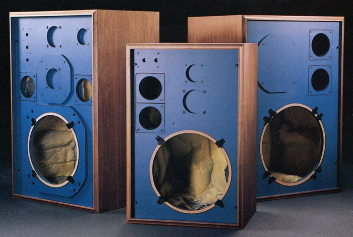

    Sansui solgte tidliger kit med kasser og JBL elementer i Japan.
    De må ha solgt en del for det de er stadig til salgs brukte i Japan.

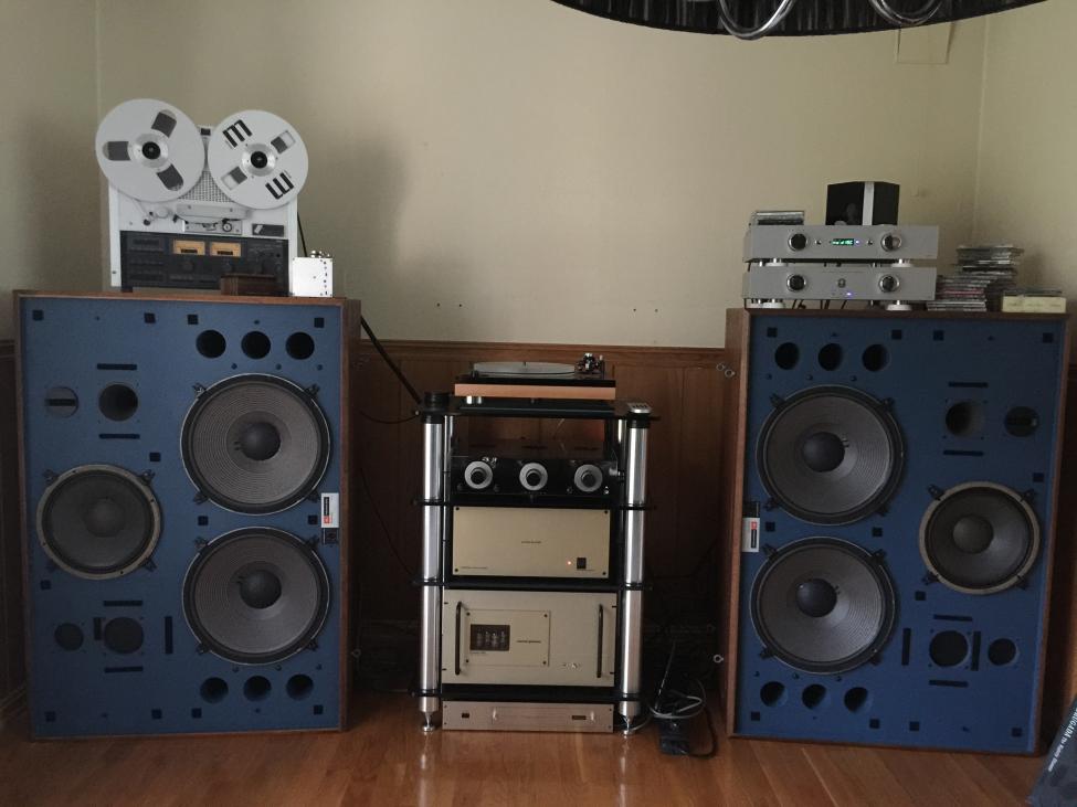

    Ja gøy med store monitorer, mine Seas kit60, 2x10" basser i lukket kasse, fra den gang seas brukte alnico magneter, spiller ikke så dypt, men du verden på tromme soloer, virkelig punsj, og gjør seg heller ikke bort i det gode selskap.

    Dem var super size duc999. Mine seas er bare små gutter i forhold ! Er det dine ?

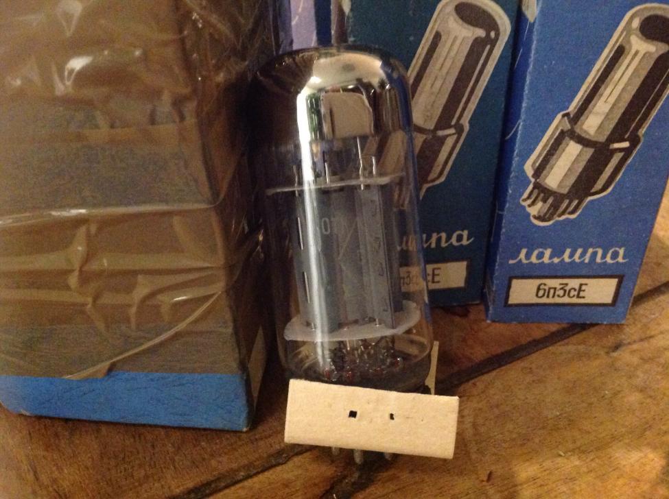

    Skal du nedgradere Haavard. Digger H6 ene jeg har dem på hobby rommet, kjøpte meg opp på disse rørene etter jeg hørte dem på H6. Vis vedlegget 350907
    Nedgradere og nedgradere. Hva er dette? Kt88?
    Har hatt 300b blokkene ut og inn på børsen, nå tror jeg de blir om det ikke dukker opp SET forsterkere på mer enn 18 watt
