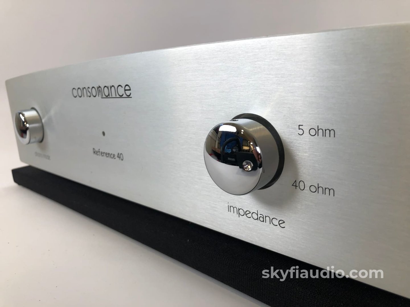

    Min consonance har innstillinger 4 og 40 ohm
    BÄde pÄ Denon 103 og Ortofon spilte jeg pÄ 4 ohm , gikk greit det.
    Edit, den har visst 5 og 40 ohm
    Ikke sikker pÄ, om du ikke kunne ha fÄtt bedre resultat pÄ Denon, men
    Ortofon er jo desidert lavimpedante, sÄ 4 ohm er sikkert helt perfekt (y)

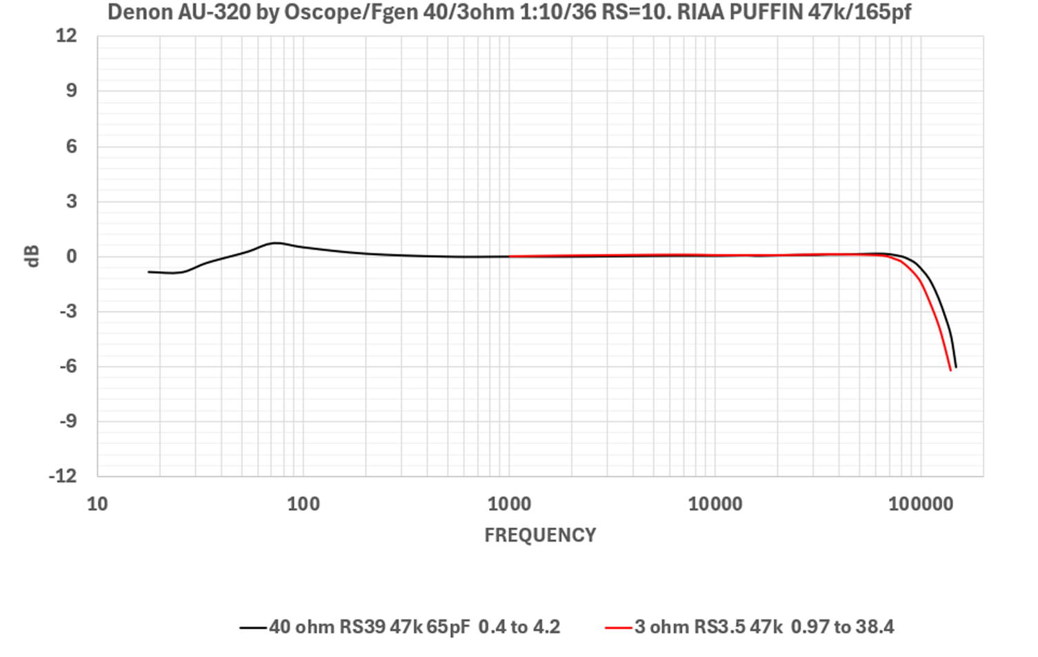

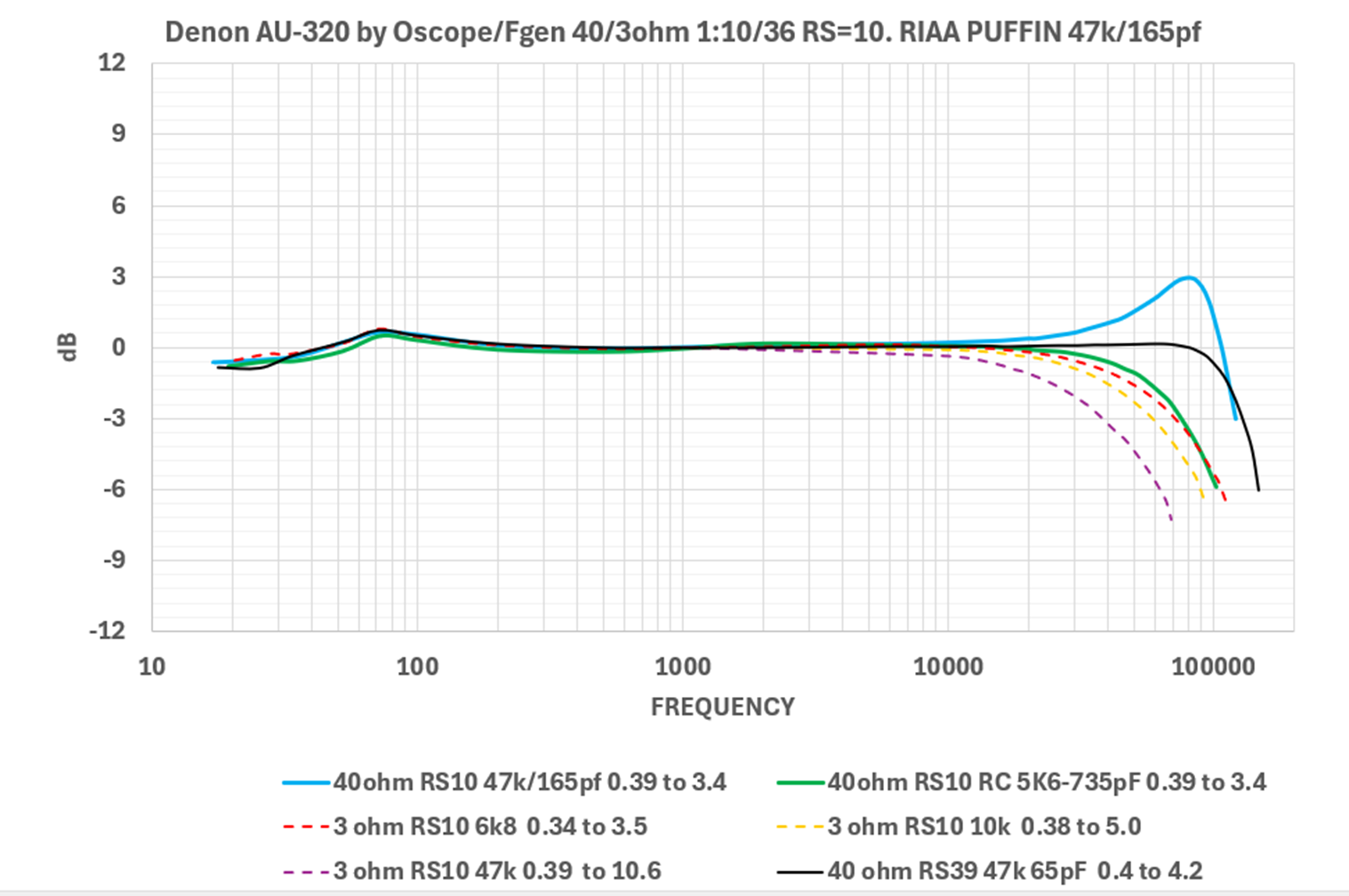

    Bruk litt tid pÄ Ä forstÄ disse kurvene . RS er pickup kildemperanse dvs interne motstand .
    Dette er min Denon AU-320 med to settinger 3 og 40 Ohm , man ser lett at 40 Ohm settingen med 10x forsterkning er perfekt for en Denon PU pÄ 40 Ohm , og at 3ohm settingen(33x) passer en Ortofon med 3 Ohm og veldiglavt signal 0.2 eller lavere
    Matchet PU og SUT, 47kohm pÄ RIAA inn.
    Ikke sÄ god match, og forsÞk pÄ last tuning.
    Impulsrespons ved firkantpuls. En topp i frekvensgangen medfĂžrer oversvinging og ringing dvs elektrisk resonans mellom pickup og SUT

    I de fleste tilfeller vil en SUT pÄ 10 eller 20x gain passe, veldig lav intetern motstand og signal dvs 3 Ohm og 0.2mV kan vÊre best ved 20 eller 33 gangers forsterkning , typiske Audio Technica pÄ 10-12 Ohm funk bÄde med 10x og 20x , Denons og forrige generasjon Hana med hÞy impedanse 40 Ohm er ofte best med 10x
    Det er lurt Ä spÞrre hvilken RS kildemotstand SUT er optimalisert for. Gamle Japanske SUT er har det angitt gjerne 3ohm, 20ohm eller 40 Ohm. Ohm angivelsen er altsÄ relatert til kilden og ikke lasten!
    AudioTechnica anbefaler 20ohm setting for sin OC9 pÄ 12 Ohm feks. Min nÊrmeste setting blir da 3 Ohm =33x men det er ikke sÄ bra fordi:
    1.Lasten blir 47000/(33*33) =43 ohm < 4 ganger intern motstand= mindre enn anbefalt
    2. signal reduksjon blir 43/(12+43)=0.78
    3. Forsterkning blir 33x 0.78= 25.8 som gir med 0.35mV : 25.8*0.35=9mV dobbelte an normalen , sÄ RIAA mÄ tÄle dette evt gain bÞr senkes 6db.
    Alternativet er 40 Ohm setting med 10 gain
    1. last blir 47000/(10*10) = 470 Ohm , mer enn 10ganger intern motstand som er OK.
    2.Signalreduksjon blir 470/(12+470)=0.98 som er bra.
    3. Forsterkning blir da 10*0.98= 9.8 og signal 0.35*9.8=3.4mV litt lavere enn 5mV standard men OK.
    4. Men frekvensgangen fÄr en peak som vist i figur over, jeg kan fikse det med tuning , eller kjÞre 3ohm med redusert gain pÄ Puffin fra 40 til 34db
    Men en SUT med 13-20x kunne kanskje nok vÊrt mer optimal ,sÄ AT rÄd om 20 Ohm SUT er nok riktig.
    Men Denon pÄ 40ohm setting lÄter feiende flott, 3 Ohm hÞres heller ikke galt ut, enda mere sprut og trÞkk pga hÞyere nivÄ
    Har ogsÄ en SUT med 20x men foretrekker faktisk Denon AU-320 pÄ 10x/40ohm
    PS: 10x=20db 20x=26db. Jeg kjÞrer pÄ 40ohm/ 10x med last tuning som gir flat respons ..men merker ikke store forskjellen med og uten last tuning..
    Vis vedlegget 1068568
    Vis vedlegget 1068569
    Ps humpen under 100hz er ikke reell den sklyldes interaksjon med mÄleutstyret
    HĂžrer jeg forskjell ? Nja er nok for gammel til Ă„ bedĂžmm med Ăžrene ..Men mĂ„lingene lyver ikke om hva som er best. I tilleg mĂ„ man ta hensyn til hva RIAA tĂ„ler av inngangsnivÄ  og PU leverandĂžr angir ogsĂ„ anbelast motstand for PU Ă„ jobbe mot.
