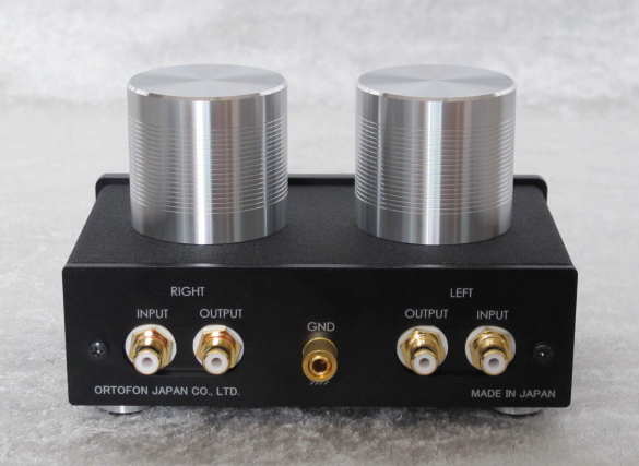

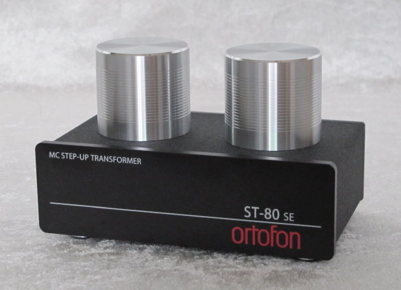

    En Ortofon ST-80SE vil gi deg tett pÄ det beste, du kan fÄ ut av pickuppen.
    Ortofon annbefaler allt unner 10ohmÂŽs spoleimpedans (din har 6 ohm) ;)

    Har leket med/hĂžrt ALLE OrtofonÂŽs trafoer opp gjennem tiden (Incl. den aktive MCA-76),
    og ST-80SE er i en helt annen liga, enn allt hva de fĂžr har laget. Og ja, den passer perfekt til
    de allerfleste av deres pickupper med spoleimpedans fra 3 ohm og oppetter.

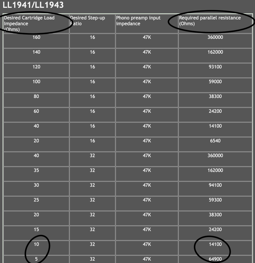

    Har du brukt noe parallell lastmotstand i kretsen for Ă„ justere for input impedancen som din valgte pickup "Ăžnsker" seg?
    Lundahl har tabeller for hver type trafo ser jeg pÄ siden deres, men litt usikker pÄ om jeg skjÞnner bruken av den parallell motstanden riktig. For hÞy, eller lav input impedance har innvirkning pÄ hvor engasjerende/lyst/mÞrkt pickupen spiller?
    Matching av kretsen mot pickup man Þnsker Ä bruke(SPU har 6 ohm spoleimp. x10 for Þnsket last imp.), gjÞres det da med valg av stÞrrelsen pÄ denne motstanden? Kan det stemme?
    60 ohms last imp. skulle gi en motstand rund 24k ifĂžlge tabell.
    Korrekt avlest (y) (y)
    K&K audio har liknende skjema for de allerleste Lunddahl trafoÂŽs.
    Om du ser pÄ siden deres, endrer nevnte motstand verdi, allt etter hvordan trafoenŽs primÊr og sekundÊr er kopplet.

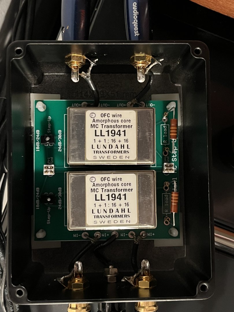

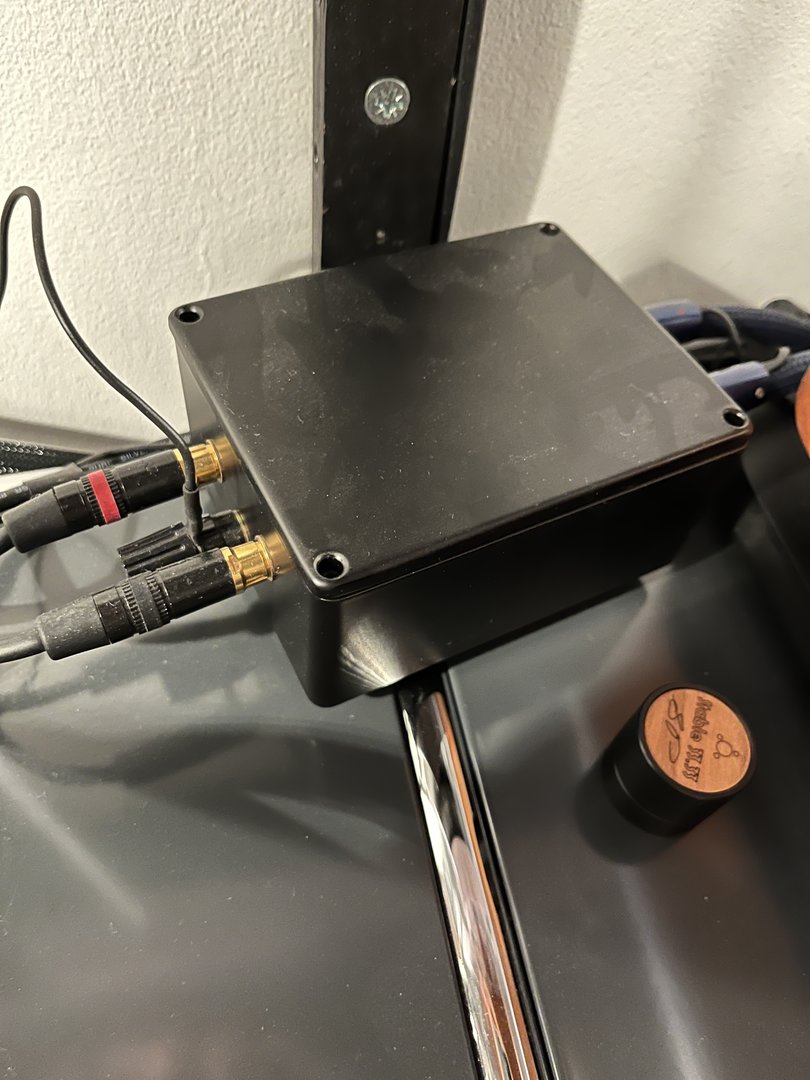

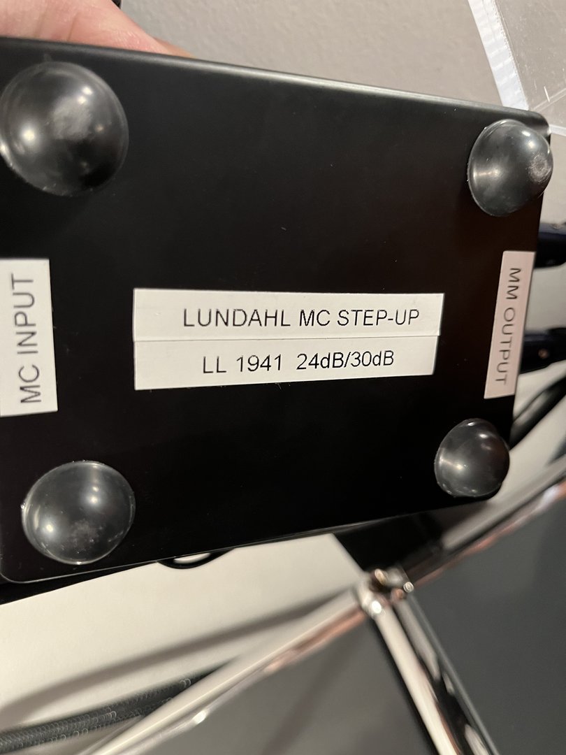

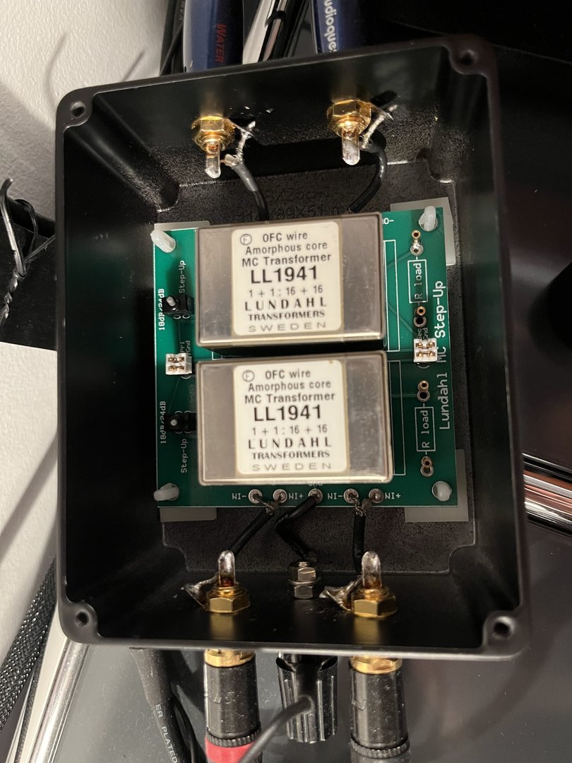

    Har bygget en LL1941 etter anbefaling fra Lundahl som skulle vĂŠre god match til SPU Royal GM mkii.
    NÊrmeste jeg kom som jeg hadde liggende av motstander var to 35k med god match sÄ input impedance havner pÄ rundt 78 ohm.
    HÞrtes noe mer Äpen ut i toppen med litt strammere bass. Litt mer «pÄ plass» jevnt over.
    Her kan det forskes mer med andre motstandsverdier og sikkert bedre motstander selv om jeg kanskje tviler pÄ at siste har veldig mye Ä si lydmessig.

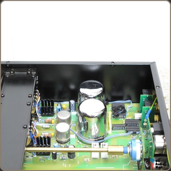

    Har brukt SPU rett inn pÄ EAR324, og det lÄter mer luftig med en bedre dynamikk og fylde sÄ MC delen i EAR virker Ä vÊre bedre match enn via Lundahl step-up og inn pÄ EAR MM inngang:)
    EARŽn har ogsÄ SUTŽs i MC delen.
    Betyder vel bare, at EAR sine (ikke oppgitt hvilke) er bedre enn LunddahlÂŽs ?? ;)
    Vis vedlegget 1087121
    Antakelig bedre ja, for Ăžret som hĂžrer;) Trafoene er vel Mr. Paravicini sitt eget design.
    SvĂŠrt fornĂžyd med EAR og dens SUT’er, men det hĂžrer vel hjemme i en annen trĂ„d:)
    Tror MC3/4 bruker samme type trafo.

    ST80se er bygget i Japan. Solid, No-nonsens konstruksjon og design.
    Jeg vet ikke hvordan den fungerer med andre phono-forsterkere og pick up 's, men i mitt oppsett opplever jeg den som skreddersydd for Cadenza, og det er vel i realiteten det som er tilfelle ogsÄ.
    Har hatt den i flere Är og er veldig fornÞyd.

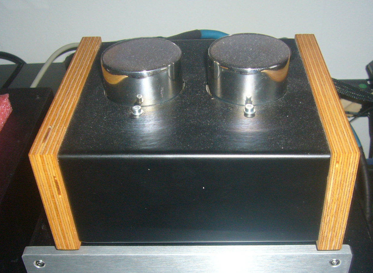

    Har selv et par Sowter 1990 i PCOCC versionen liggende i tillegg til et par Cinemag 1254, som "venter"
    pÄ Ä komme i slik kasse (kanskje mindre) som Silk trafoene.
    Men etter Ä ha fÄtt Silk MC-220A pÄ banen, er det spÞrsmÄlet, om de noensinne blir bygget ferdig.
    SilkÂŽs holder i bĂžtte og spand for meg (y)
