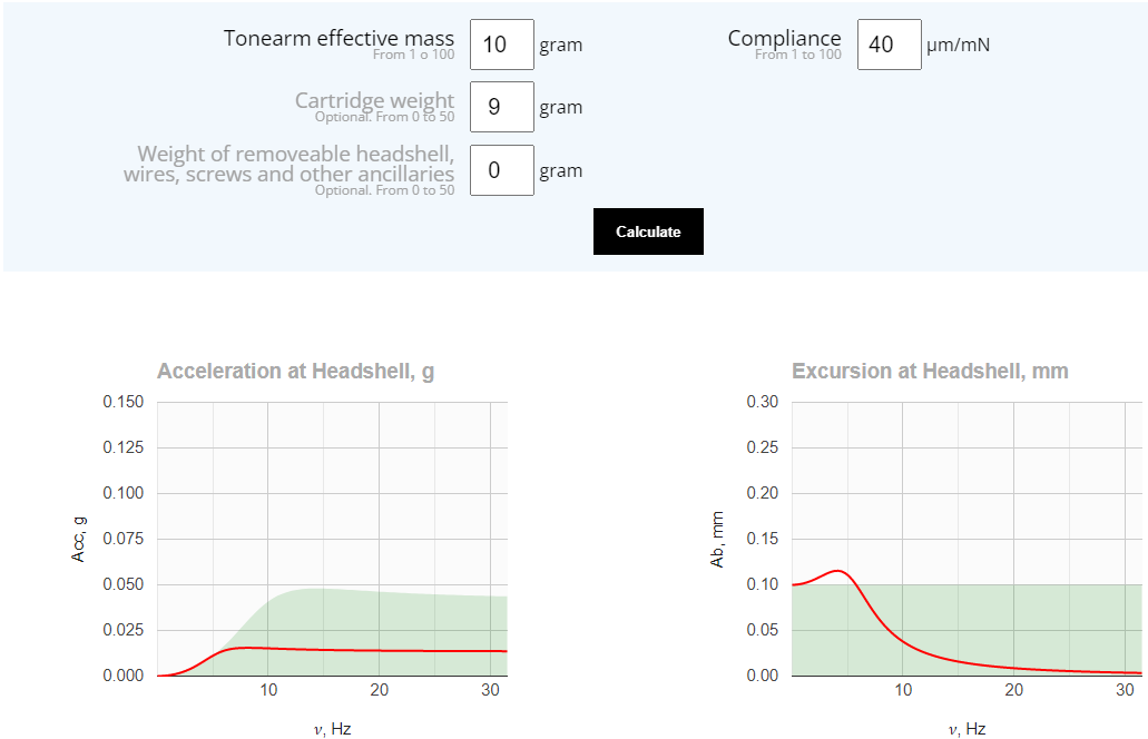

    Puttet JMMs ART9 inni Korf-kalulatoren. Compiance 18 @ 100Hz tommelfingermultiplisert med 2,1 for å få et brukbart tall ved 10 Hz:
    Liker ikke resonanspeaken på pickuphuset så lavt som ved 4 Hz?
    Nedenfor er AT33EV. Kjekkere plassering av peaken, er det ikke?

    Peaken faller vesentlig fortere i første eksempel, som jo er en god ting. Ellers tror jeg sjansen for at akkurat dette skaper noe som helst hørbart kluss er mikroskopisk. Begge to vil høyst sannsynlig oppføre seg helt eksemplarisk.

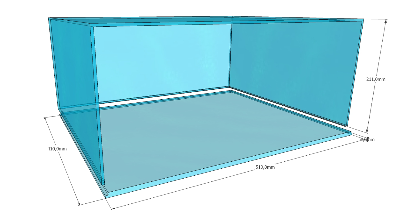

    Jeg fikk laget et et støvlokk av akryl av en bedrift på Heimdal og fikk det sendt til meg.
    Det fungerer brillefint. Bokhyllen den står i har ikke plass til å løfte det rett opp opp og hadde behov få å ha det åpent i bakkant, så så jeg skyver det inn og ut på sporene som er laget i bunndelen , Blir ikke mye støv selv om den er åpen bak.
    Ble noe billiger enn MIchell sitt lokk
