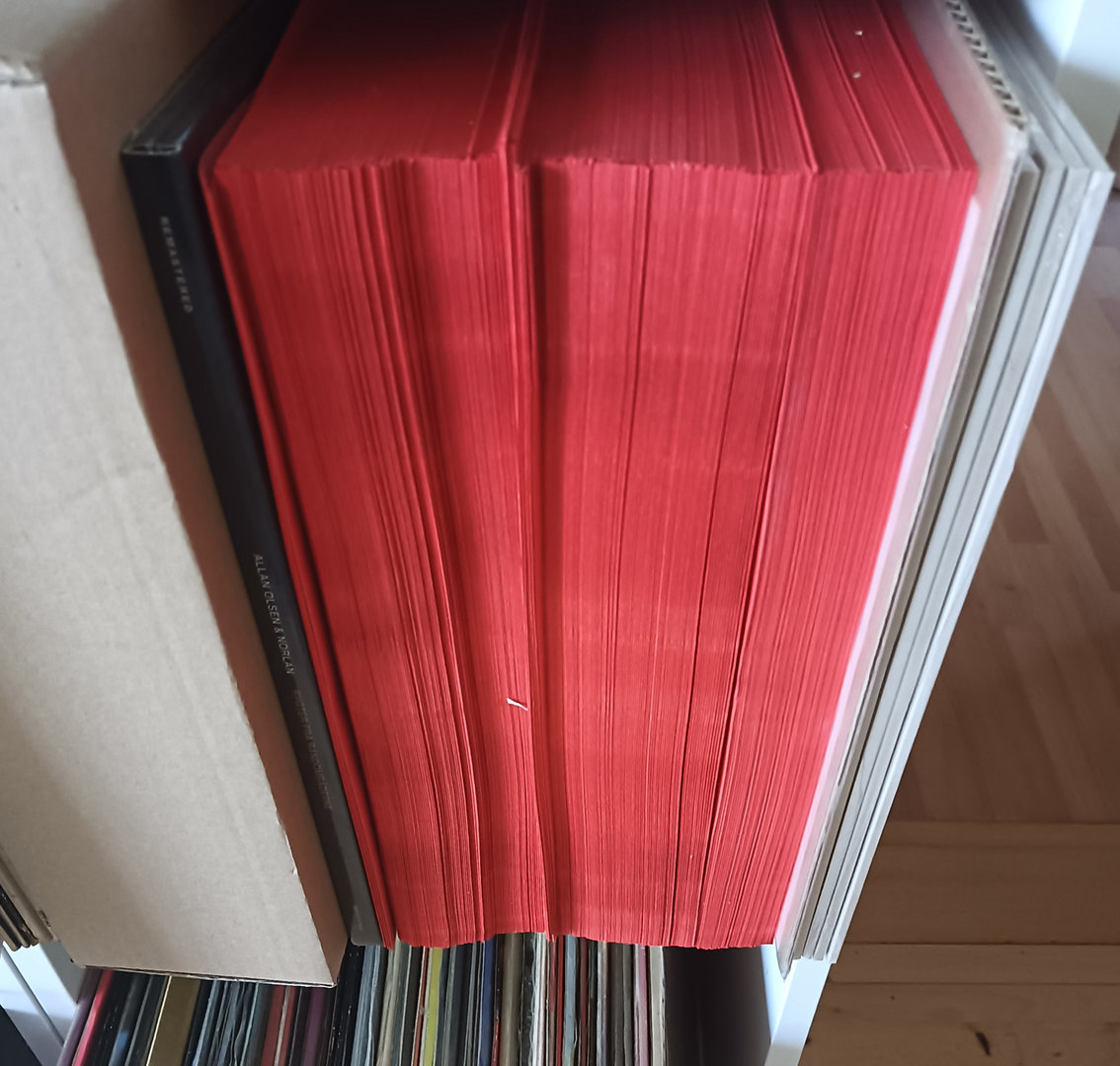

    Kjøpte for veldig mange år siden restlageret i Danmark av Nagaoka No. 102 (runnt 4000 var det vel).
    Solgte halvparten til kompis´en nede av veien. Det skulle jeg aldrig ha gjort. Gikk tør alt for tidlig 😂 😂 .
    Beste stedet jeg har funnet "so far" er:
    NEOPLASTIK
    Kjøpsside
    Ved kjøp på 1000 av gangen, bli´r prisene serdeles fine ;)

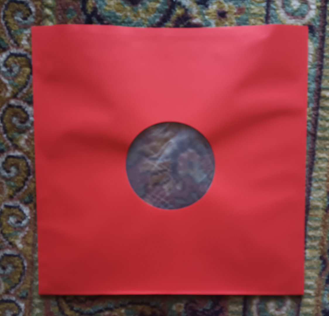

    Om jeg får innercover med info/billeder men uten foring, bruker jeg de inner sleeves , @Grumpy viste = Nagaoka lookalike´s.
    Om det bare er standard hvitt eller svart uten foring, da træder de "røde" inn i stedet, og de originale bli´r kastet ;)

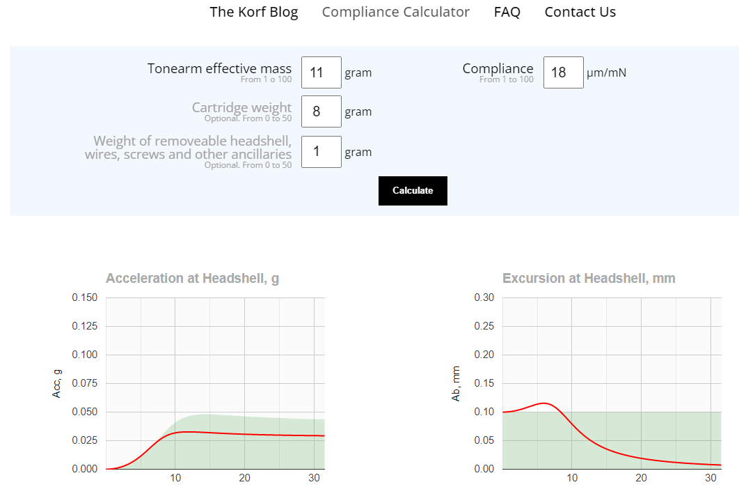

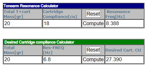

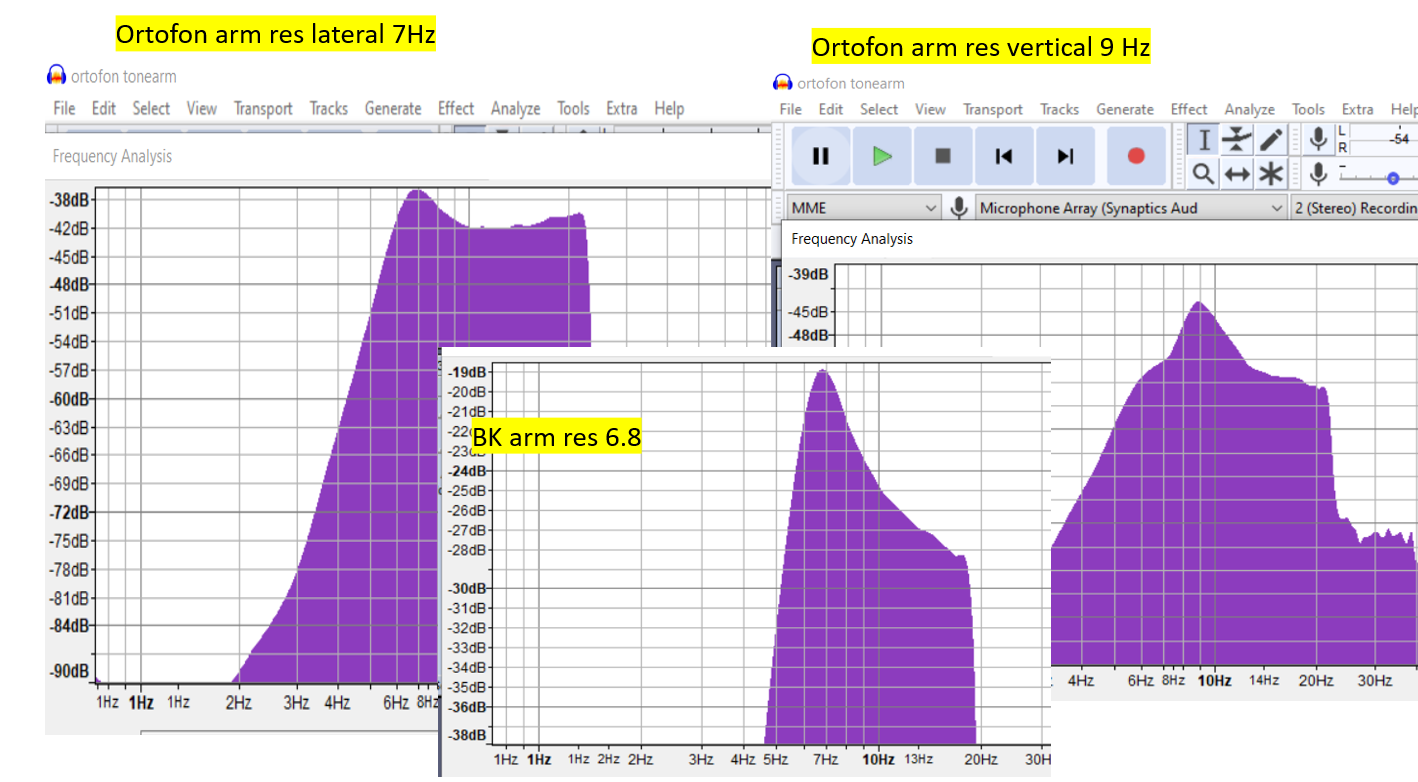

    Tenkte jeg kunne dele mitt resulat mht arm-pickup resonanse med SME V effektiv masse 11 g
    og AT OC9II/ML 8 gram +1 gram antatt skrue vekt
    Måler resonans 6.8 og 8.9, justerer compliance i kalkulator for å treffe 6.8
    Teori tilpasset målte resonans
    Resonance Frequency (resfreq.com)
    Navn angir testplate
    med Bruel&Kjær testplate QR2010 detaljer Cool edit, Sweep 20-45K her blir resonansen 9Hz??
    Med B&K arm resosnens sweep 5-20Hz er resonensen tilbake til 7hZ

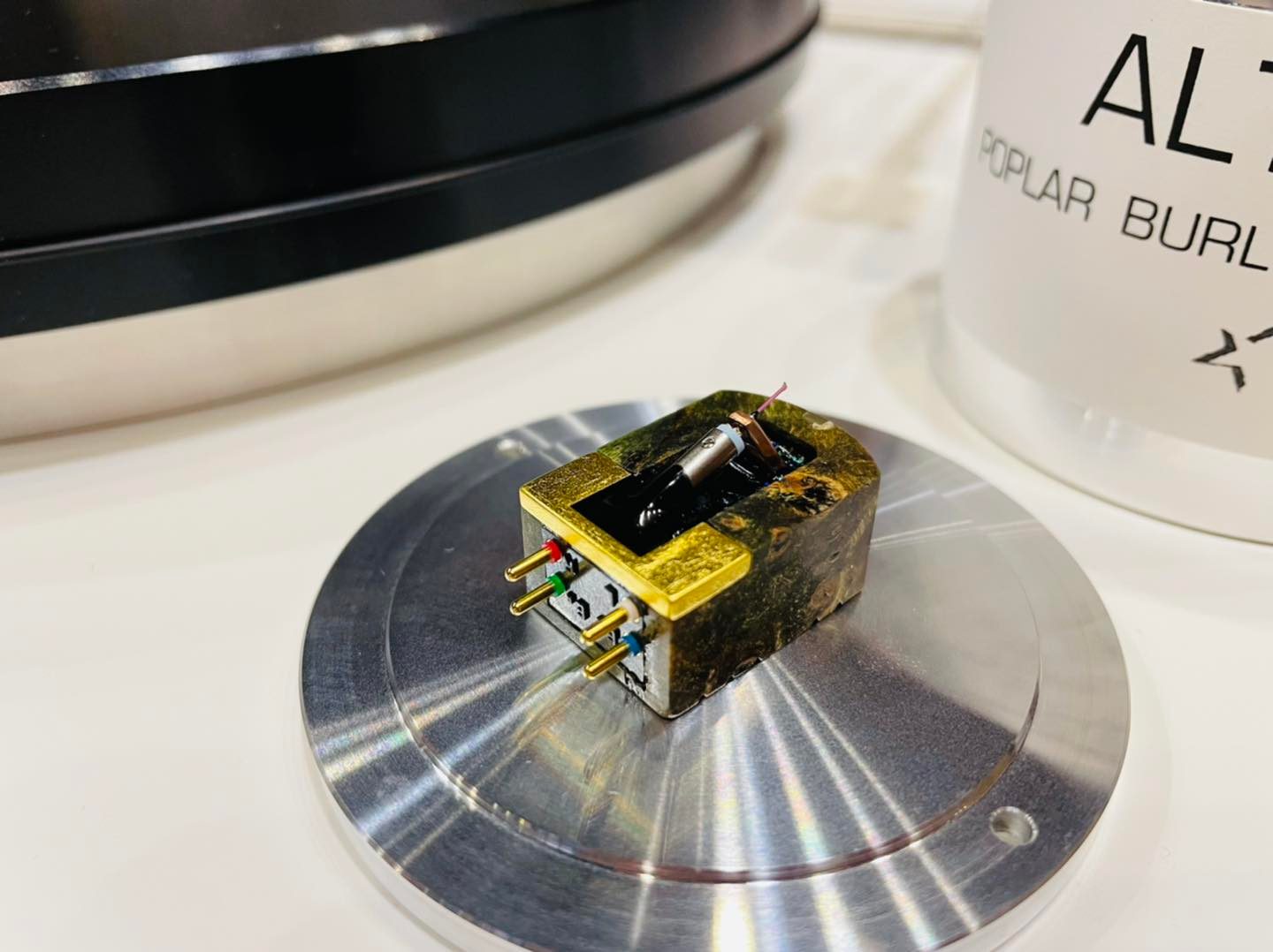

    ^ Får et inntrykk av at bare emballasjen her koster like mye som mange velger å bruke på en PU ;)
    Kan godt være den koster like mye som gjeldende PU også. Jeg må si at denne type ting imponerer meg svært lite og at jeg tar dem som rene marketing-triks. Dessuten er det ting man bør slutte med snarest i et bærekraft-perspektiv.

    Veldig eksklusivt med eske dreid ut av et stykke metall. Men å begynne snakke om bærekraftig blir i mine ører helt feil fokus for et produkt man kan regne med en livssyklus på 40 år (med litt service og stell?) Boksen til denne er i et metall og kan smeltes om.
    Skal snakke bærekraf. Bør man heller gå i seg selv å se på innkjøp av sammensatte produkter som telefonen, pc, strimere og alt annet Kinasøppel man kjøper inn for kortvarig glede.
