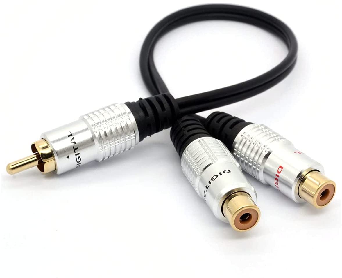

    Spørsmål til de som har greie på sånt: Hvis man har en phono preamp (Riaa) med kun 1 inngang, og omskifter på fronten mellom MM og MC, er det da mulig å bruke en splitter, og koble to forskjellige armer/pickupper på inngangen? Selvfølgelig er det kun EN spiller som skal brukes om gangen
    Eksempel:
    Steen
    GunnarS
    27.07.2010
    1.381
    6.904
    Jeg tror ikke det er noen god ide. Hvis jeg tenker riktig, vil den pickupen som spiller se den andre pickupen som en last, og brenne av en del av effekten der. Det vil ikke være heldig med et så svakt signal som en pickup gir. I tillegg vil det vel også bli feil impedans som pickupen blir belastet med. Tror også fort det kan være lett å plukke opp mer støy ved å bruke slike splitteren.
    Vh Gunnar S
